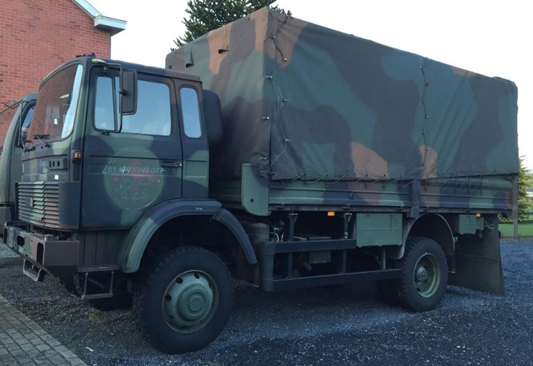

Hallo Schorsch,
... here it is...
Ist aber noch nichts Besonderes. Der LKW ist so, wie ich ihn abgeholt habe.
