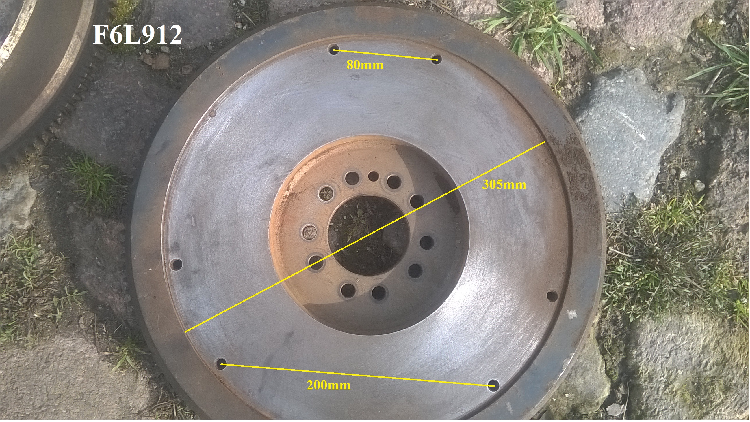

Kann vielleicht auch jemand sagen, ob das abgebildete Schwungrad brauchbar erscheint? - Mir erscheint der vorgegebene Lochkreis nicht wohlgesonnen! ;-(

Das Lochbild passt nicht? Warum nicht ein neues setzen? Das ist doch kein Problem. Warum Du aber auf einen so exotischen 250mm Automat ausweichst verstehe ich nicht. Weil 1881010139 = 125 0109 20 = AR528L ist in einem John Deer 910 und bei Eicher verbaut. Wenn Du die Maße vom Automaten hast kann man dann auch mal nach einer passenden Scheibe suchen. Bei Deinem 305mm Lochkreis sollte eine 280mm Kupplung reinpassen.

Buclarisa hat geschrieben:Das Lochbild passt nicht? Warum nicht ein neues setzen? Das ist doch kein Problem. Warum Du aber auf einen so exotischen 250mm Automat ausweichst verstehe ich nicht. Weil 1881010139 = 125 0109 20 = AR528L ist in einem John Deer 910 und bei Eicher verbaut. Wenn Du die Maße vom Automaten hast kann man dann auch mal nach einer passenden Scheibe suchen. Bei Deinem 305mm Lochkreis sollte eine 280mm Kupplung reinpassen.
Auf den vorhandenen Lochkreis passt meiner Vermutung nach kein 250er Automat, der 280er auch nicht. - Zumal mir 6 Schraublöcher nicht realistisch erscheinen. Deshalb die Fragen, bevor ich neue Löcher bohre oder die Scheibe abdrehen lasse. Denn wenn abgedreht wird, muss alles neu gewuchtet werden. - Und das erscheint auch wiederum ein wenig heikel.
Für die 250er Variante wäre bisher lediglich Automat und Drucklager zu Motor-Getriebe-Kombi lieferbar. Für die 280er Variante wäre Automat, Drucklager und Scheibe lieferbar. --- Aber bei beiden Automaten würde -nach meinem bisherigen Erkenntnisstand- der Lochkreis vom Schwungrad nicht passen.
(Die unkomplizierteste Lösung wäre ein Schungrad vom 90M zu finden. Dieses hat den passenden Lochkreis zum 280er Automaten, so meine Recherche.)

Die Scheibe vom 6-Zylinder schaut schon mal richtig aus. Der 6-Zylinder in den größeren Modellen hat einen 280er Automaten mit Scheibe drin. Teilenummer habe ich gerade nicht zur Hand.

Auf den Lochkreis nicht, aber innerhalb mit neuen Bohrungen.
Re: Teilenummern f. Kupplung zw. F4L913 und ZF S5 24/3
...dann doch aber nur mit Wuchten im Anschluss, richtig? ;-)Buclarisa hat geschrieben:Auf den Lochkreis nicht, aber innerhalb mit neuen Bohrungen.
