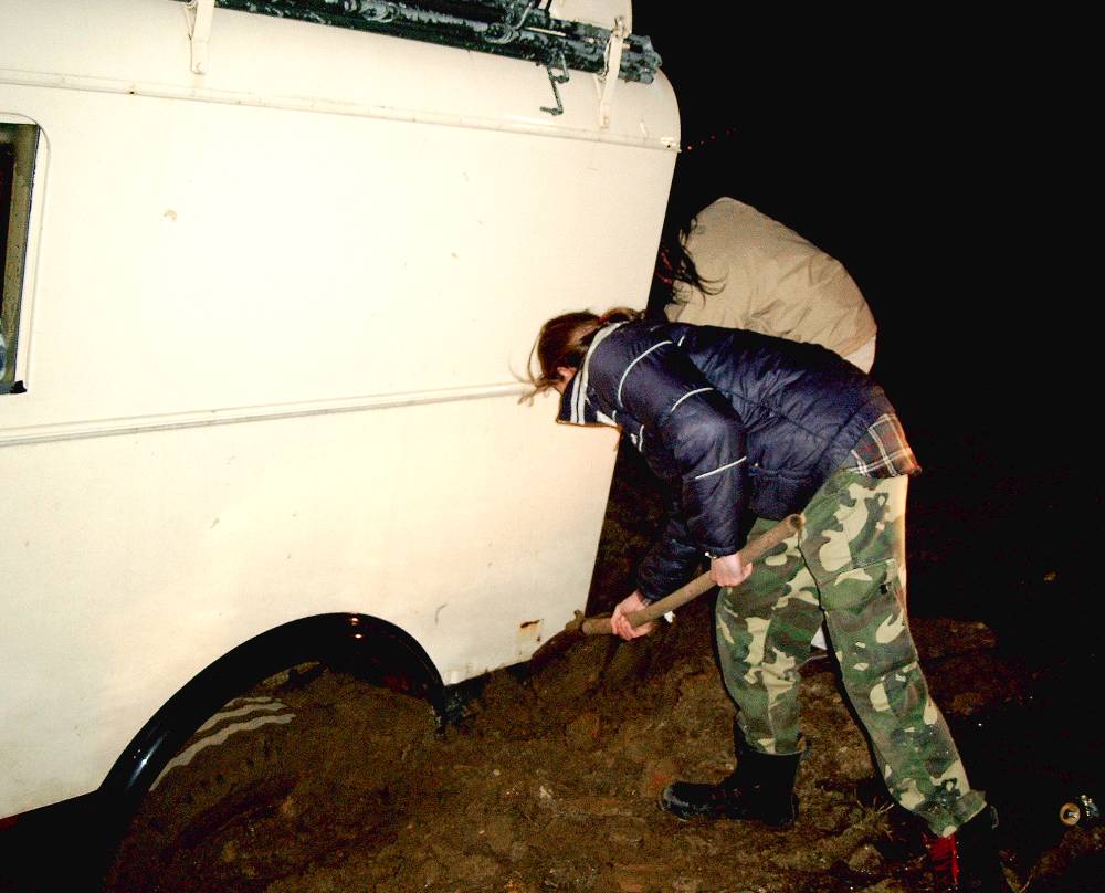

Ulf H hat geschrieben:... Wozu? ... Bist du mit dem Hano während deiner Tour mal ernsthaft in die Lage gekommen eine Diffsperre zu brauchen ...
So abwegig ist das Nachrüsten einer Diff-Sperre beim Hano nicht. Hätte dann und wann schon das Einhängen des Schlupps (im knietiefen Matsch stehend) erspart. Und manche steile Steigung wäre sicher auch erklommen worden.
Der Einsatz der Handbremse ist einfach nicht überall als Ersatz geeignet.
Zudem zählt das Hano-Diff nicht gerade zu den stabilsten und kann durch die Sperre entlastet werden.
Zur Detlefs Sperre muss gesagt werden, dass sie nur in 1,5t-Hinterachsen montiert werden kann (AL28 original einzelbereift [mit langer Radnabe]). Oder hat sich da etwas geändert??

selten hab ich sie vermisst, aber wenn dann richtig. z.B. hier:
