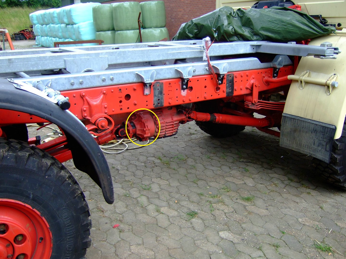

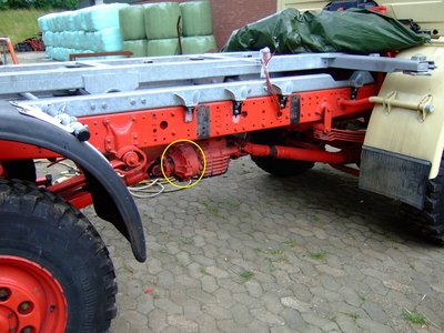

Re: Unterschiede 1017AF
Ist das die Verteilergetriebe nummer hab sonst nicht's gefunden.
http://i38.servimg.com/u/f38/11/18/13/45/image14.jpg
Mfg Marc.
Du solltest die Anleitung lesen, bevor du was kaputt machst.
Bei mir ist der große Drehschalter nach vorne = normal fahren, 2 WD, zur Seite = Verteilergetriebe raus, nach hinten = Allrad zugeschaltet, mit Untersetzung.
Meiner Meinung nach ist ein Mercedes VG500 Verteilergetriebe mit permanentem Allrad ganz einfach an dem gelb markierten Teil zu erkennen, in dem sich das Ausgleichsdifferenzial für den permanenten Allrad befindet. Ein VG500 mit zuschaltbarem Allrad hat kein solches Ausgleichsdifferenzial. Dort fehlt das Teil und die Welle geht direkt in das Gehäuse mit den Rippen.
Vielleicht kann Pirx noch was dazu sagen.

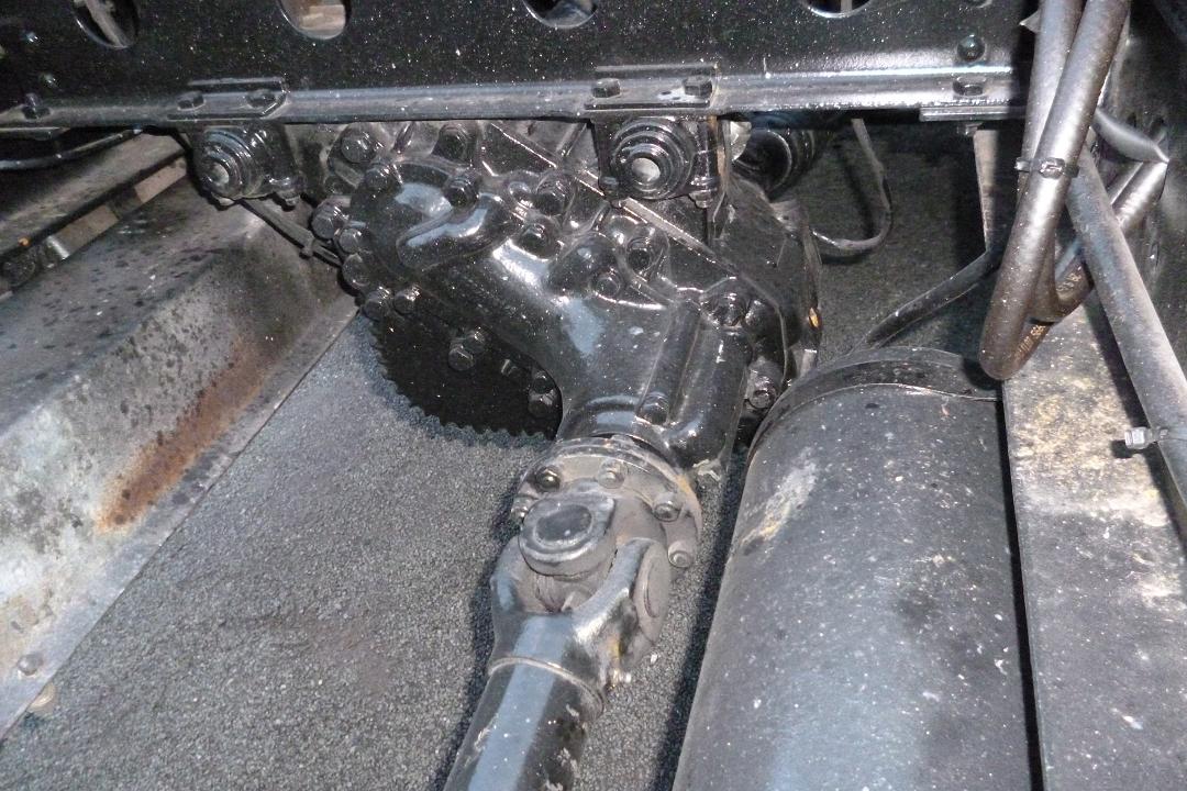

Na, das ist doch mal n praktischer, ordentlicher Beitrag.
Dann ergänze ich mein 1017AF, EZ 02/77 mit Zuschaltallrad.
Nun müsste der geneigte Interessent sofort vor Ort den Unterschied sehen können.
