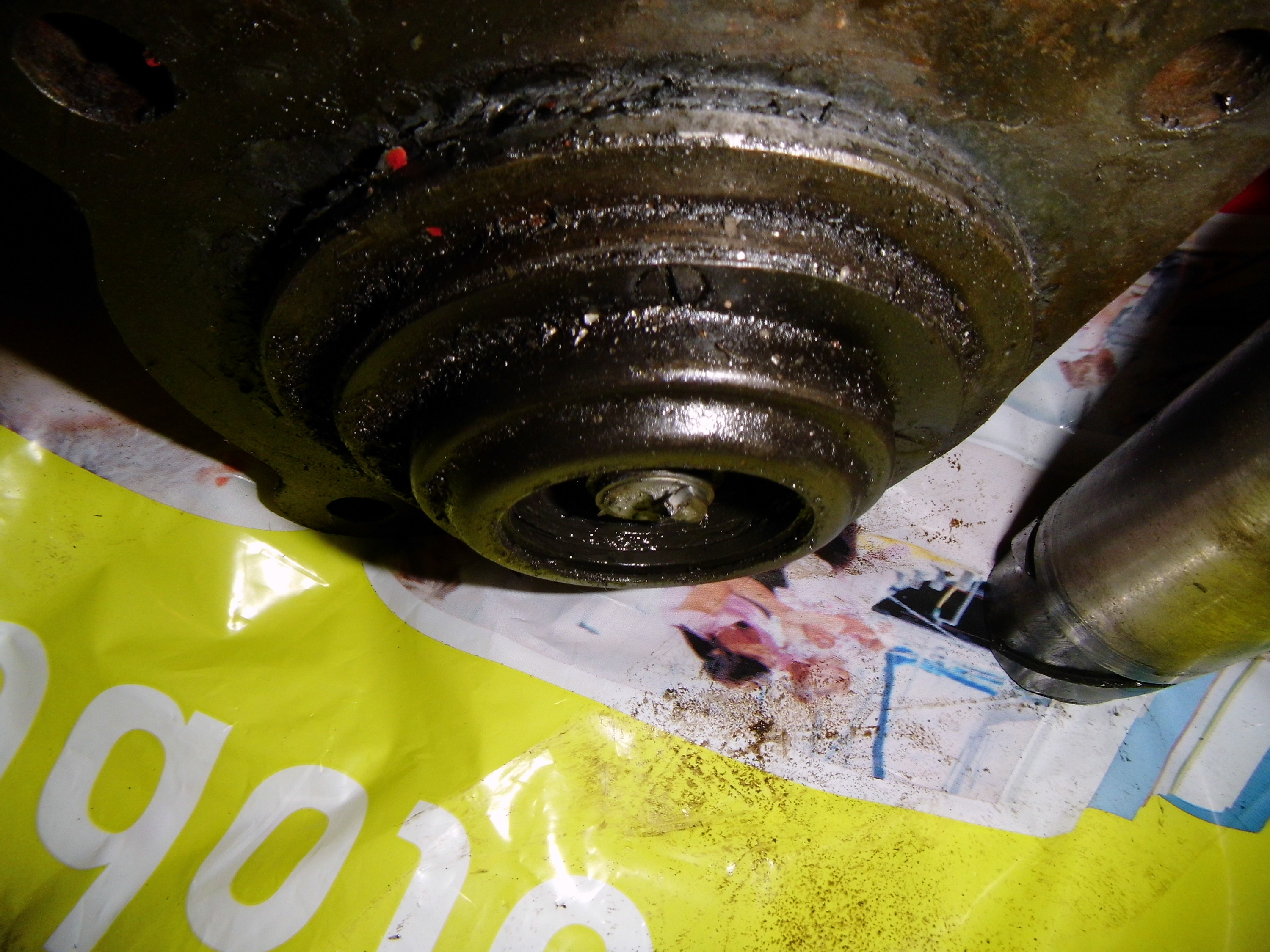

#1 Beitrag von Freddy » 2014-12-30 18:10:14
Muss ich jetzt Syvester in Hamburg feiern :eek:
Alle Boschmitarbeiter die Zit.: " alt genug" sind um mir Ersatzteile rauszusuchen haben schon Urlaub :wack:

Hallo Freddy,
ist das ein Dauerbruch (also Bruchfläche mit feinen Rastlinien, dann ein finaler Gewaltbruch) oder einfach ein Gewaltbruch ohne Rastlinien? Nach letzterem siehts auf dem Bild irgendwie aus...
Da wars wohl ziemlich kalt als Du starten wolltest...
Hoffe es findet sich ein Anlasser!

#5 Beitrag von Freddy » 2014-12-30 19:36:22
Moin Kai!
sieht aus wie wenn jemand mit dem Drehmometer nicht umgehen konnte.
Also es bleibt so ein schneckenförmiger Grat stehen, so wie es aussieht wenn man ne Schraube abdreht.
Freddy
P.S. die hintere, obere Schraube am Block die den Anhlasser hät war nicht ganz zu, möglicherweise lief er nicht in der Flucht.

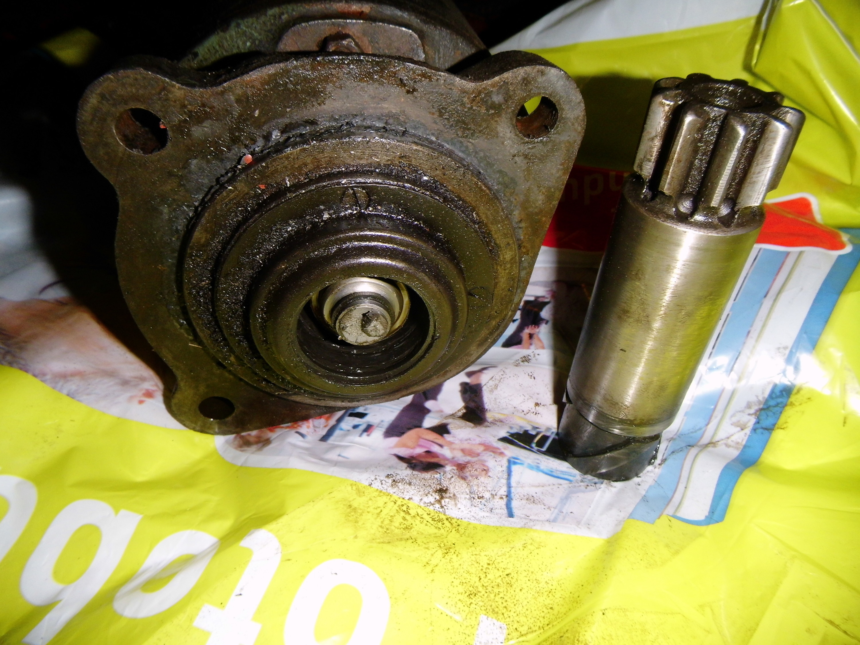

#9 Beitrag von Freddy » 2018-04-03 18:00:17
So, 4 Jahre hat der Anlasser gehalten, nun ist der gleiche Schaden wieder eingetreten.
Die Mutter die das Ritzel fixiert klemmt diesmal allerdings zwischen Schwungscheibe und Kupplungsglocke und blockiert den Motor.
Warum reißt mir das Teil zum 2ten mal ab? Woran kann das liegen? Der erste Anlasser War orginal Bosch, der 2te war ein billiges aftermarket-Teil.
Kann mir jemand die Typenbezeichnung erklären?

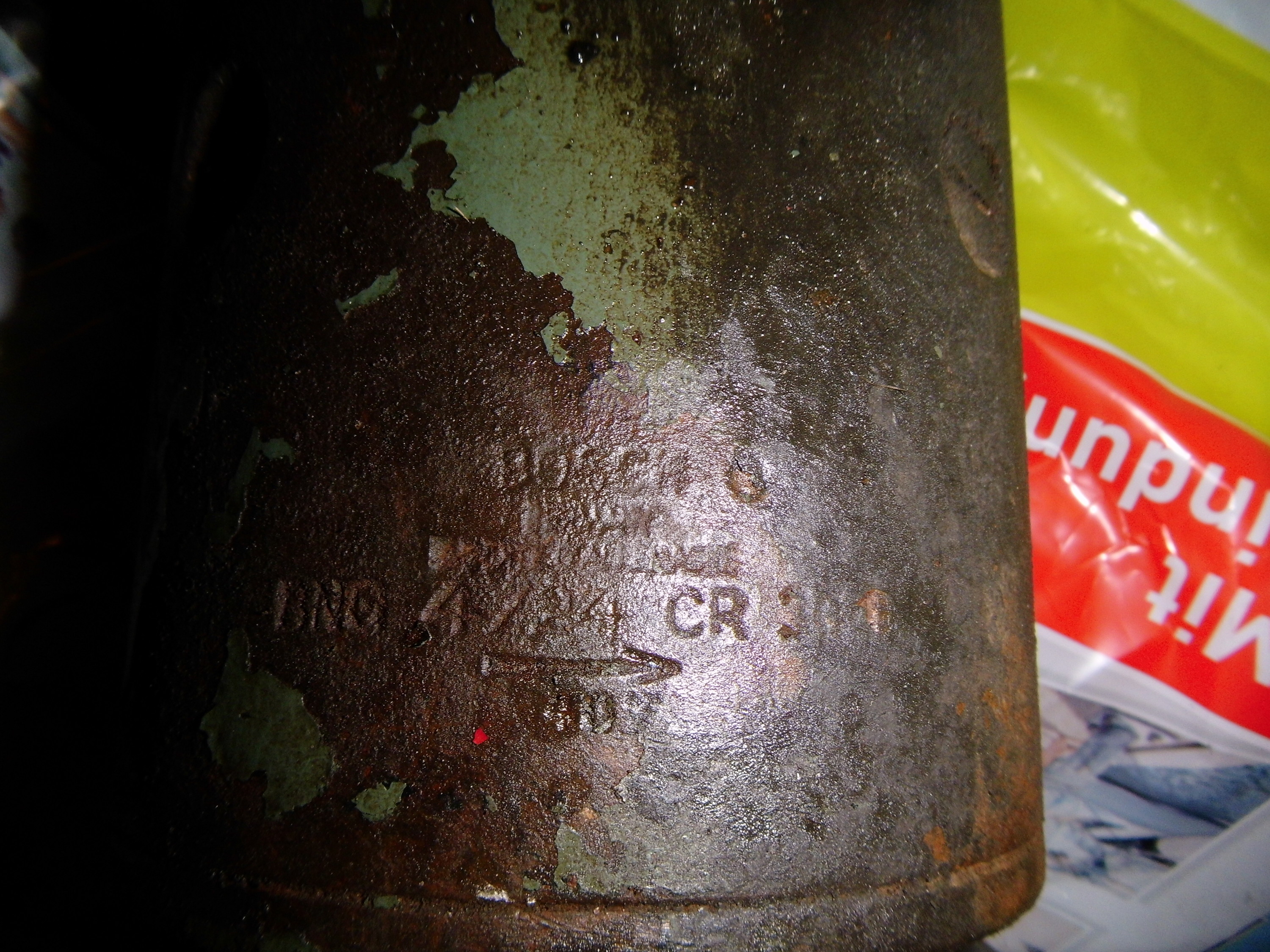

Der Verbaute war ein:
BNG 4/24 CR 301
es gibt aber auch diverse andere Typen wie z.B.
BNG 4/24 CRS 163
könnte der auch passen?

#10 Beitrag von Oelfuss » 2018-04-03 19:39:19
Moin Freddy,
Der Kohlanlasser läuft oft auf 16-18V,dadurch sind die erstmal leichter,aber auch schnell wieder kaputt(zum mitnehmen ist das ok ,aber sonst wohl nix auf dauer)
Bei meinem Unimog hat mich das etwa 1000€ gekostet(die Zähne sind davon abgefallen und haben auch den Motor/Kupplung teilweise blockiert).Ich hatte dann das Glück(in Bergen/NO) so eine Fa.wie Heil&sohn zu finden.dort habe ich ein Original Bosch AT-Starter aus Deutscher Fertigung bekommen zum Preis von etwa 350€ (allerdings nicht wasserdicht.Ich würde bei Dir einen Schubschraubtriebstarter nehmen(Standartteil aus den 813 LP`s(zwischenflansch hätte ich noch).

Hallo Freddy!
Der bei Dir original verbaute BNG-Anlasser ist ein Schubtrieb-Anlasser (hat keine Magnetspule auf dem Anlasser, sondern hinten einen Kasten).
Ist denn der neue Anlasser (mit dem kleinen und großen Kabelanschluß) wieder ein Schubtriebanlasser oder hast Du einen Schubschraubtriebanlasser genommen? Der sieht aus wie im PKW, also Anlasser mit runder Magnetspule oben drauf.
Und wenn Du einen Schubtrieb-Anlasser durch einen Schubschraubtrieb-Anlasser ersetzt, brauchst Du eigentlich auch ein anderes Zwischenstück zwischen Anlasser und Kupplungsglocke, damit die Zähne wieder richtig in den Zahnkranz eingreifen. Die Abstände sind bei beiden Anlasser-Bauarten etwas unterschiedlich.
