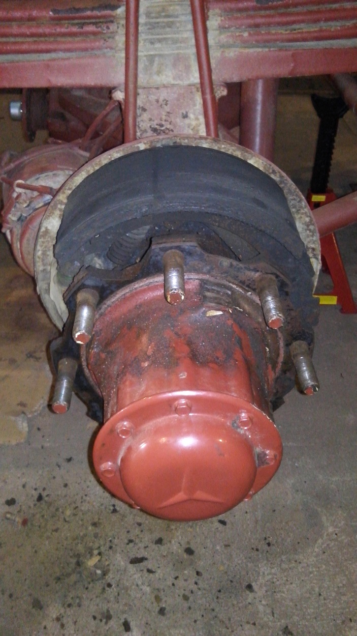

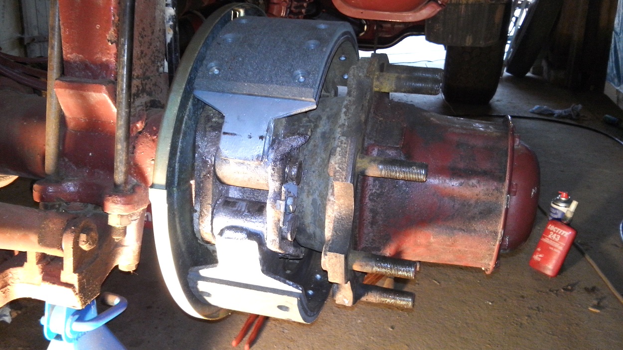

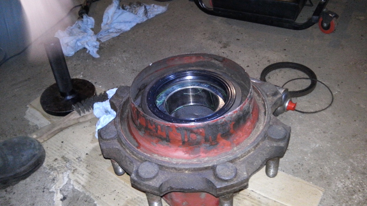

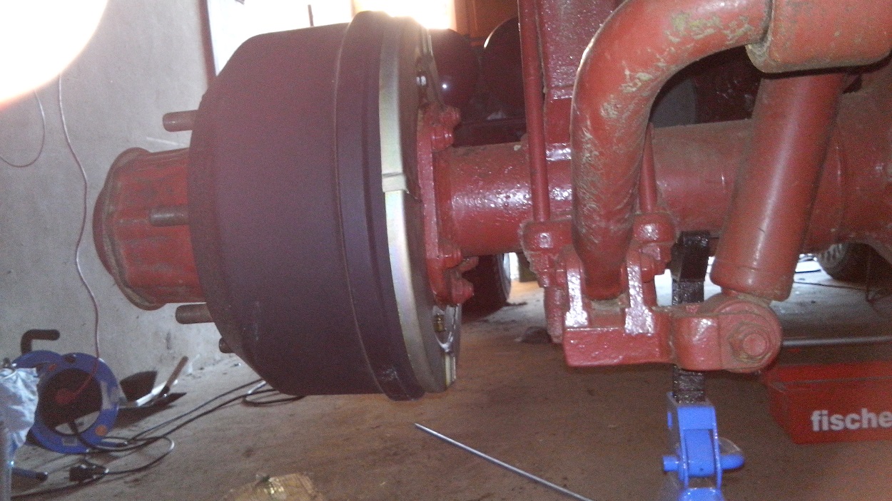

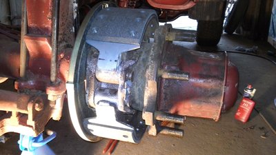

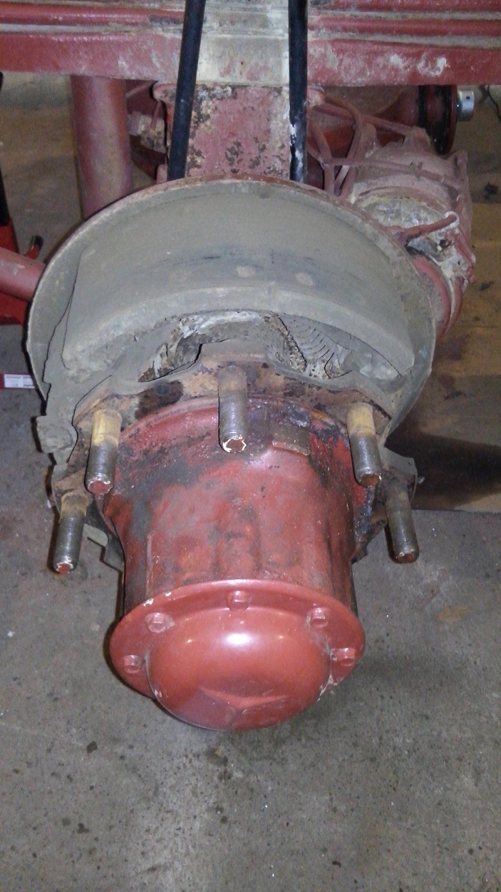

Hallo - nun der MB ist aufgebockt und die Trommeln hinten auch runter.......;da schau an: linke Seite hat Öl in der Trommel und auf den Belegen - also Simmering -zerlegen ist angesagt-

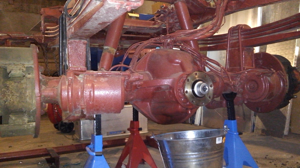

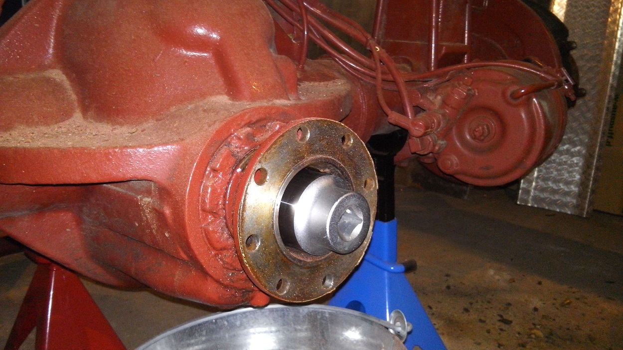

...Simmering von Kardan ans Diff hat Leckage......
Hat jemand MB Unterlagen (Expo-Zeichnungen, Teilenummern.....CD.....) abzugeben.

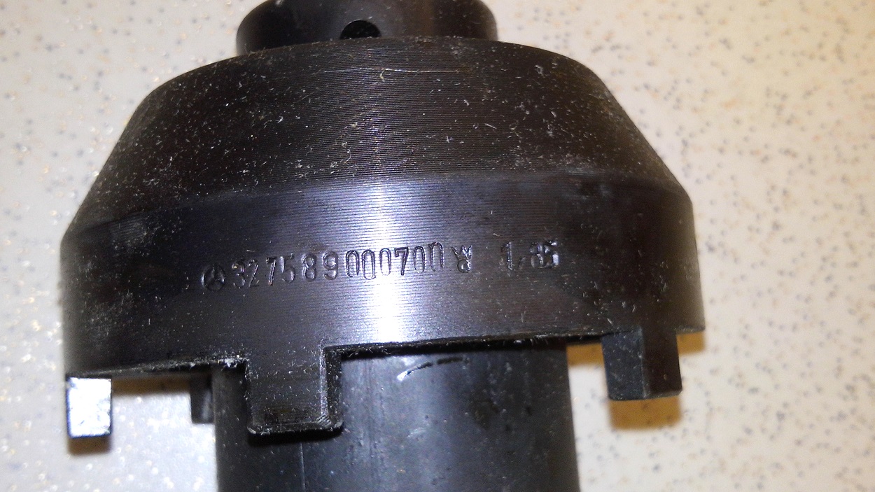

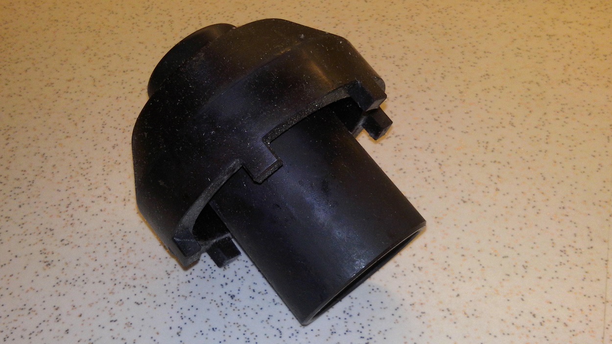

Brauche ich spezielles Sonderwerkzeug; die 50mm Stecknuss habe ich bereits um 2,5mm abgedreht - damit's passt

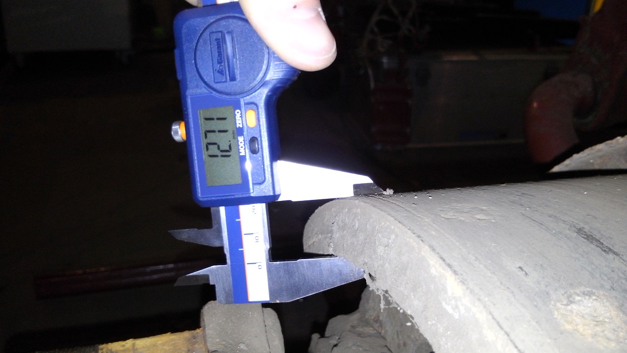

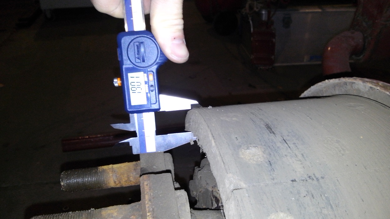

Wie suche ich die passenden Bremsbacken incl. Belegen raus - da gab's beim MB-Tresen "viele" zur Auswahl - muss ich die Trommeln auch innen messen?

Du solltest Dir einen Online-EPC-Zugang zulegen. Darin findest Du Explosionszeichnungen und Teilenummern. Näheres dazu findest Du in der Forensuche.OlafCNC hat geschrieben:Hat jemand MB Unterlagen (Expo-Zeichnungen, Teilenummern.....CD.....) abzugeben.
Nein.OlafCNC hat geschrieben:Brauche ich spezielles Sonderwerkzeug; die 50mm Stecknuss habe ich bereits um 2,5mm abgedreht - damit's passt
Du gehst mit Fahrgestellnummer und Datenkarte (ist in Deinem Fall wahrscheinlich schon im EPC gespeichert) zum Teiletresen und bekommst die richtigen Teile.OlafCNC hat geschrieben::Wie suche ich die passenden Bremsbacken incl. Belegen raus - da gab's beim MB-Tresen "viele" zur Auswahl - muss ich die Trommeln auch innen messen?

Hallo Olaf,
Hinterachsflansch abdichten ist problemlos.
Flansch abbauen mit neuem Dichtringe und Mutter montieren Anzugdrehmoment bei Achsbaumuster 744... 360 Nm Achsbaumuster 745... 480 Nm.
Für die Beläge bitte den Innendurchmesser der Trommel messen, dann kann man die Belagstärke festlegen. Es gibt Export / Normal / und Rep.-Stufe 1 und 2.
Beim Messen hast du die Bremsbacke und den Belag gemessen.
Ich kann dir eine Rep.-Anleitung Einscannen und zukommen lassen ( wenn du mir eine email- Adresse schickst).
Viel Erfolg
Viel Erfolg

naumi0 hat geschrieben:Hallo Olaf,
Ich habe zwischengenullt, somit habe ich noch ~12mm Belagstärke messen können; bringe mir morgen vom Dienst nen großen Messschieber mit
und werde die Trommeln von innen vermessen.....melde mich dann...... DANKE
Viel Erfolg

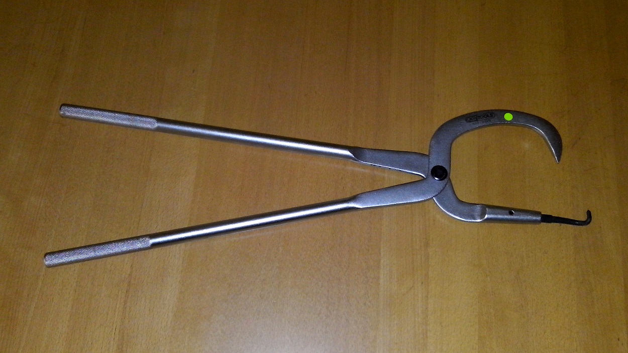

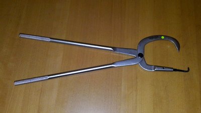

.....Heiterkeit - jetzt habe ich in der Bucht die passenden Werkzeuge gefunden.
Dank der Tip's per PN kann's jetzt am Samstag bei wahrscheinlich 14°C losgehen......

ja, gerade der Trick mit der Zange hat mir letztes Jahr auch sehr gut weiter geholfen. Gutes Werkzeug ist die halbe Arbeit.

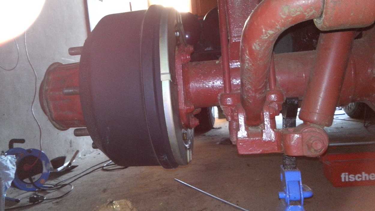

Habe fertig: ......puhhh

Re: MB 1117A Hinterachse abdichten / Bremsen erneuern
muss man den Steckschlüssel wirklich abdrehen?
