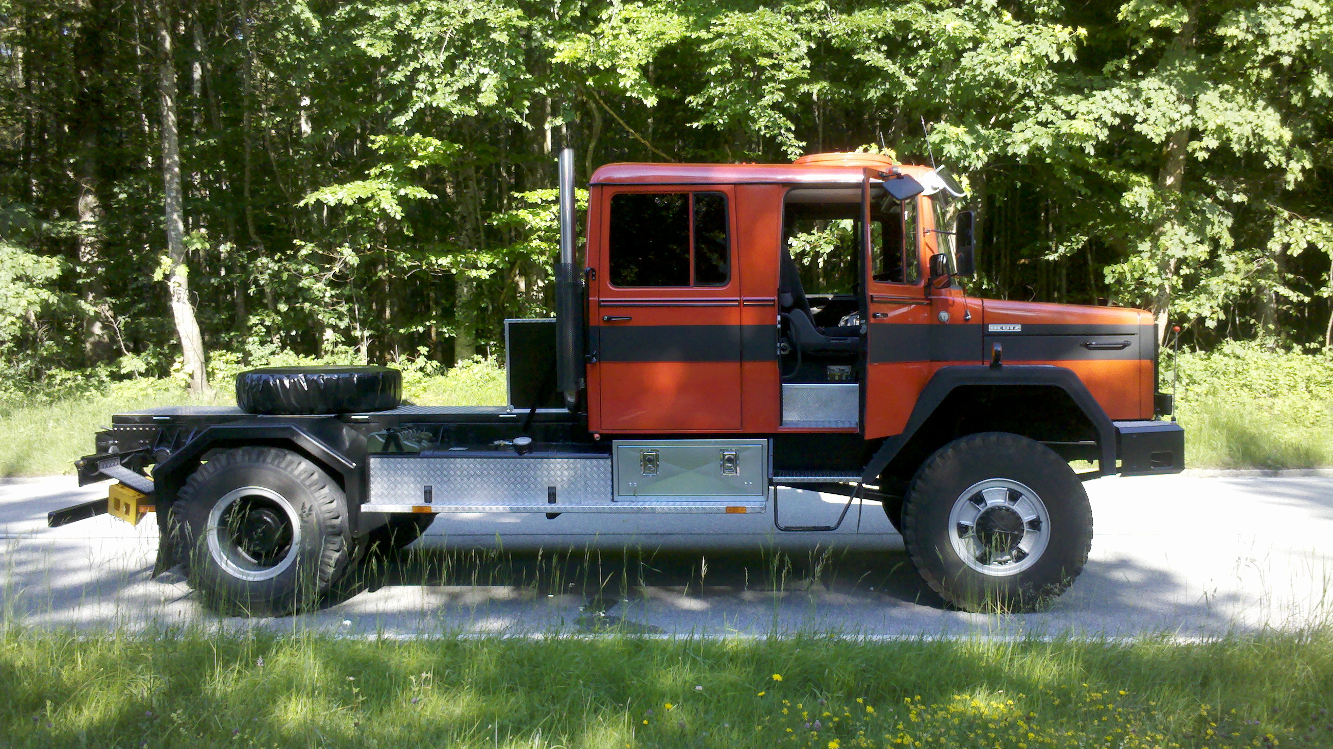

ich mag den dicken Deutz, der blubbert schön und macht spass zu fahren.
mit dem unsychronisierten Getriebe hat auch was gedauert zu lernen und richtig gekracht.
meine Freundin hat aber da riesige Berühungsängste und auch zu wenig
regelmässige fahrpraxis dazu. klar gibt es Damen hier die das gelernt
haben, meine Freundin ist aber nicht von der technischen Sorte.
da wäre schnell eine Überforderung und wenn ich Pech habe, das ganze
Thema negativ besetzt. also etwas einfacheres muss her.
ich habe im Moment folgende Kombination verbaut:
1. Getriebe: AR6-80-5, 193 778, 247 9442 K 7503583
2. Zwischengetriebe: GETRAG, 247 4930 KZ304 /18, 2404 Z
meine Fragen an euch:
1. geht das überhaupt?
2. was für eine Kombination muss ich suchen?
3. was sind es denn für ungefähre kosten?
viele liebe Grüße und würde mir ein paar schöne beziehungsmomente mehr
schenken :-))
lieben dank für die antworten und Hilfe
holger

Re: 232D16FA - Getriebe Wechsel auf synchronisiertes möglich
Hallo Holger!holgerK hat geschrieben:ich habe im Moment folgende Kombination verbaut:
Ich bin zwar kein Deutz-Experte, aber ich sag mal so:
Es ist aktuell ein unsynchronisiertes Schaltgetriebe von ZF vom Typ AK 6-80 eingebaut. Am allereinfachsten wäre es, dieses gegen das Synchrongetriebe ZF S 6-80 zu tauschen. Da sollte fast alles passen oder vom alten Getriebe zu übernehmen sein (z.B. Kupplungsglocke, Antriebswelle, Befestigungen im Rahmen, Kardanflansche).
Am Verteilergetriebe mußt Du gar nichts ändern. Wie kommst Du darauf?
Dann solltest du nach einem ZF 4 HP 500 suchen, denn die waren u.a. zusammen mit dem F8L413 im IVECO 120-25 verbaut. In dem Fall musst du dann aber sehen, daß du auch direkt den passenden Kabelstrang incl. E-Box dazu kaufst.holgerK hat geschrieben:hallo oliver,

Re: 232D16FA - Getriebe Wechsel synchronisiert (Traum Automa
hallo Holger,
noch ein Aspekt zum Synchron-Getriebe:
So ein ZF S 6 80 erfordert beim Schalten schon einigen Kraftaufwand, der für Frauen vielleicht auf Dauer als etwas beschwerlich empfunden wird.
Meine Frau kann das Getriebe jedenfalls nicht schalten.
Bei einem Allklauen-Getriebe sind die Schaltkräfte bedeutend geringer.
Der Umbau auf Automatik ist natürlich die weitaus größere Aktion.
hallo Holger,
grob geschätzt wird der Arbeitsaufwand bei ca 3 Tagen mit 2 Mann liegen. Das bedeutet ca 50 Stunden mal 100.- €/std ergibt ca € 5000.- plus MWSt. Dazu kommen noch die Kosten für das Automatik-Getriebe und die Reparatur dieses Getriebes. Du mußt davon ausgehen, dass so ein gebrauchtes Automatik-Getriebe aus einem Bus mindestens 500 Tkm auf dem Buckel hat.
So ein Umbau macht für mich wirtschaflich, relativ zum Fahrzeugwert, keinen rechten Sinn.
Die bessere Alternative ist ein komplettes Gebrauchtfahrzeug anzuschaffen.
In den vergangenen 2-3 Jahren waren immer wieder RW 3-Fahrzeuge mit Automatik im Angebot.
