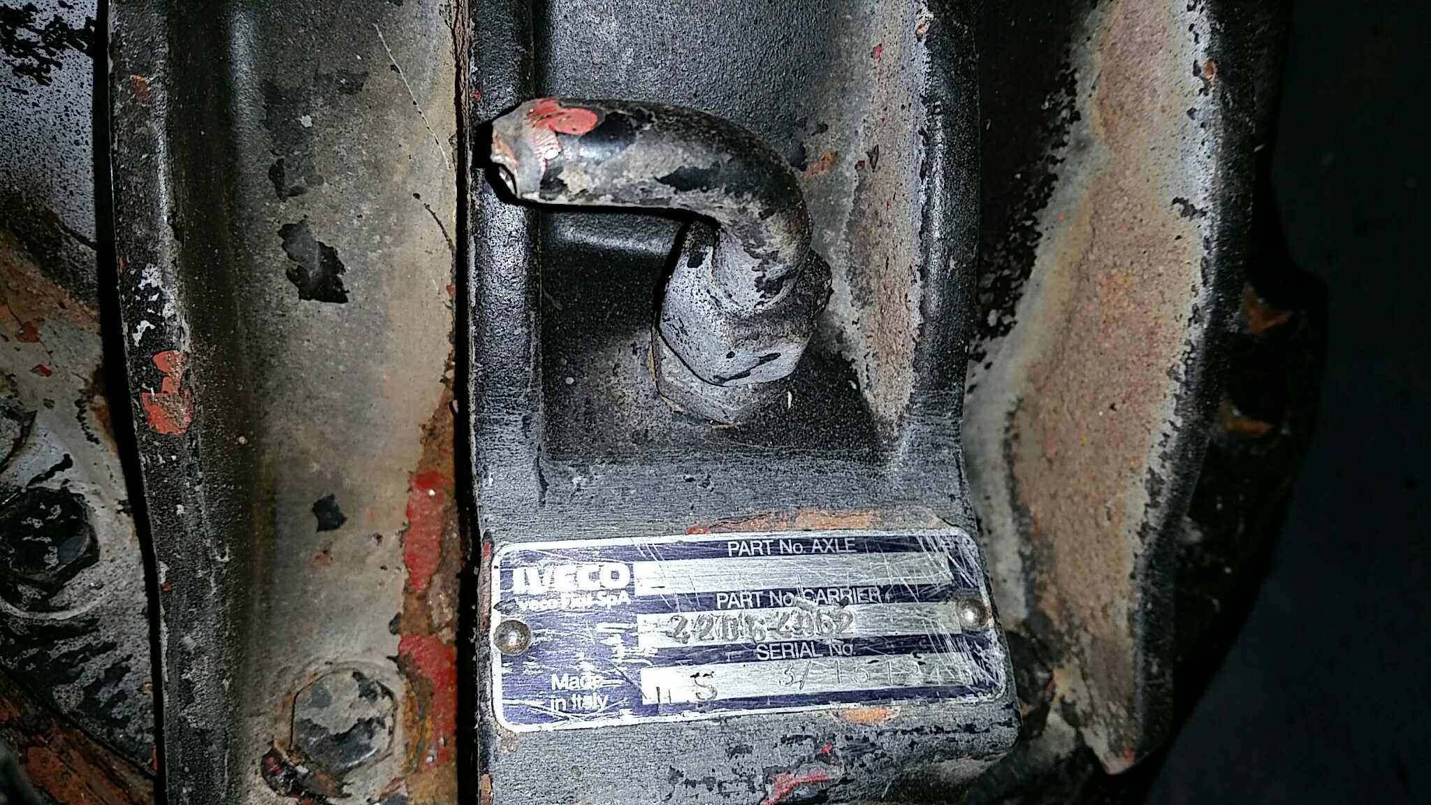

Hallo Forum
Ich suche für unseren 80-16 eine Entlüftungskappe für das Diff hinten. Wo bekommt man sowas?

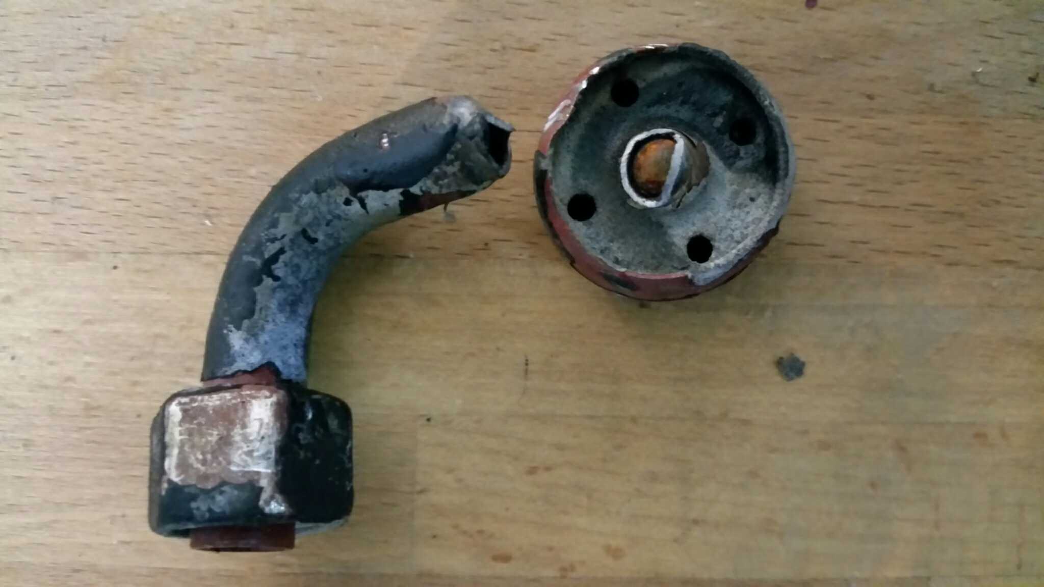

Hab hier mal noch ein Bild in ausgebautem Zustand.
Zur Not habe ich es mal nach unten gedreht.
Anschlussmässig ist es 3/4 Zoll, ca 18 mm.
Müsste eigentlich ein Standardteil sein. Habe aber nirgends was gefunden.

Leg doch einfach einen Schlauch mit Filter am Ende weit nach oben. Ist im Wasser sowieso gesünder. passende Verschraubung ist ja schon dran.
Gruß Steffen
Re: Entlüftung Diff hinten
das mit dem Schlauch finde ich eine gute Idee. Habe das beim Landy auch so gemacht. Lege den Schlauch bis zum Rahmen hoch und mach dort einen Benzinfilter drauf.wuestendiesel hat geschrieben:Leg doch einfach einen Schlauch mit Filter am Ende weit nach oben. Ist im Wasser sowieso gesünder. passende Verschraubung ist ja schon dran.
gruss gregor
Einfach mit Schlauch nach oben legen, Filter ist da nicht unbedingt notwendig.
Wenn es mit der warmen Achse ins kalte Wasser geht zieht sich die Luft drinnen zusammen und kann dann durch den Schlauch nachgesaugt werden, umgekehrt danach genauso.
Mit Ventil wird es kritisch, im blödesten Fall entsteht in der Achse ein Unterdruck und es zieht Wasser durch einen Simmerring in die Achse, dann hätte man gleich auf die Entlüftung verzichten können.
