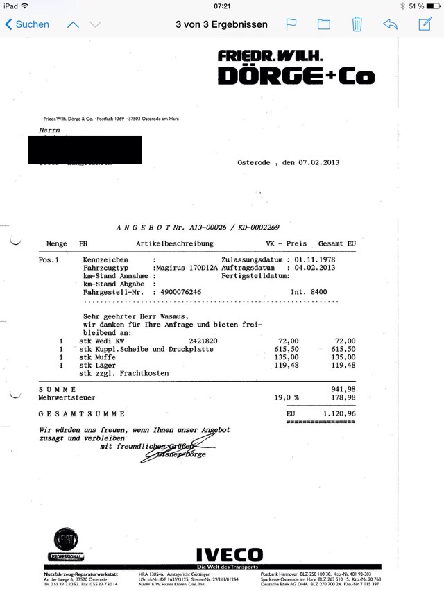

hatte damals bei Firma Dörge in Osterode ein Angebot erhalten, die konnten die Teile noch liefern.
Hatte damals jedoch das Glück das Felix was für mich rumliegen hatte.

Re: 170/D11 Kupplung im Eimer
hallo Gerd,
der Wellendichtring an der Kurbelwelle hat die IVECO -NR 242 1820 (wie in obigem Angebot)
Hier die Sachs-Nummern für die Kupplungsteile
1881 039 532 Druckplatte
1878 001 074 Reibscheibe
1863 100 030 Ausrücklager
Die Teile sind sicherlich auch in Frankreich im freien Teilehandel zu beschaffen.
Ob die Druckplatte auch erneuert werden muß, wir wohl die örtliche Werkstatt entscheiden müssen.
Üblicherweise läuft auch bei defektem Wellendichtring kein Motoröl in Innere der Kupplung.
viel Erfolg bei der Teilebeschaffung
