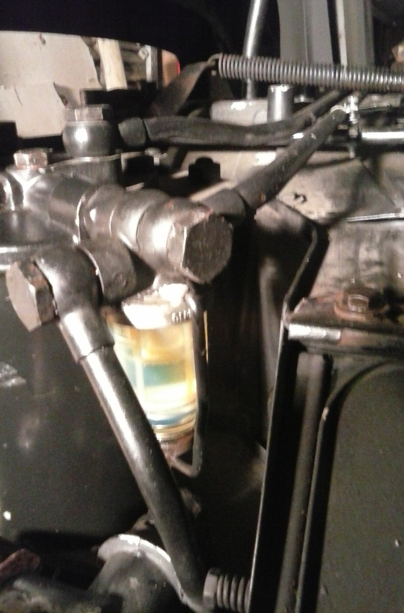

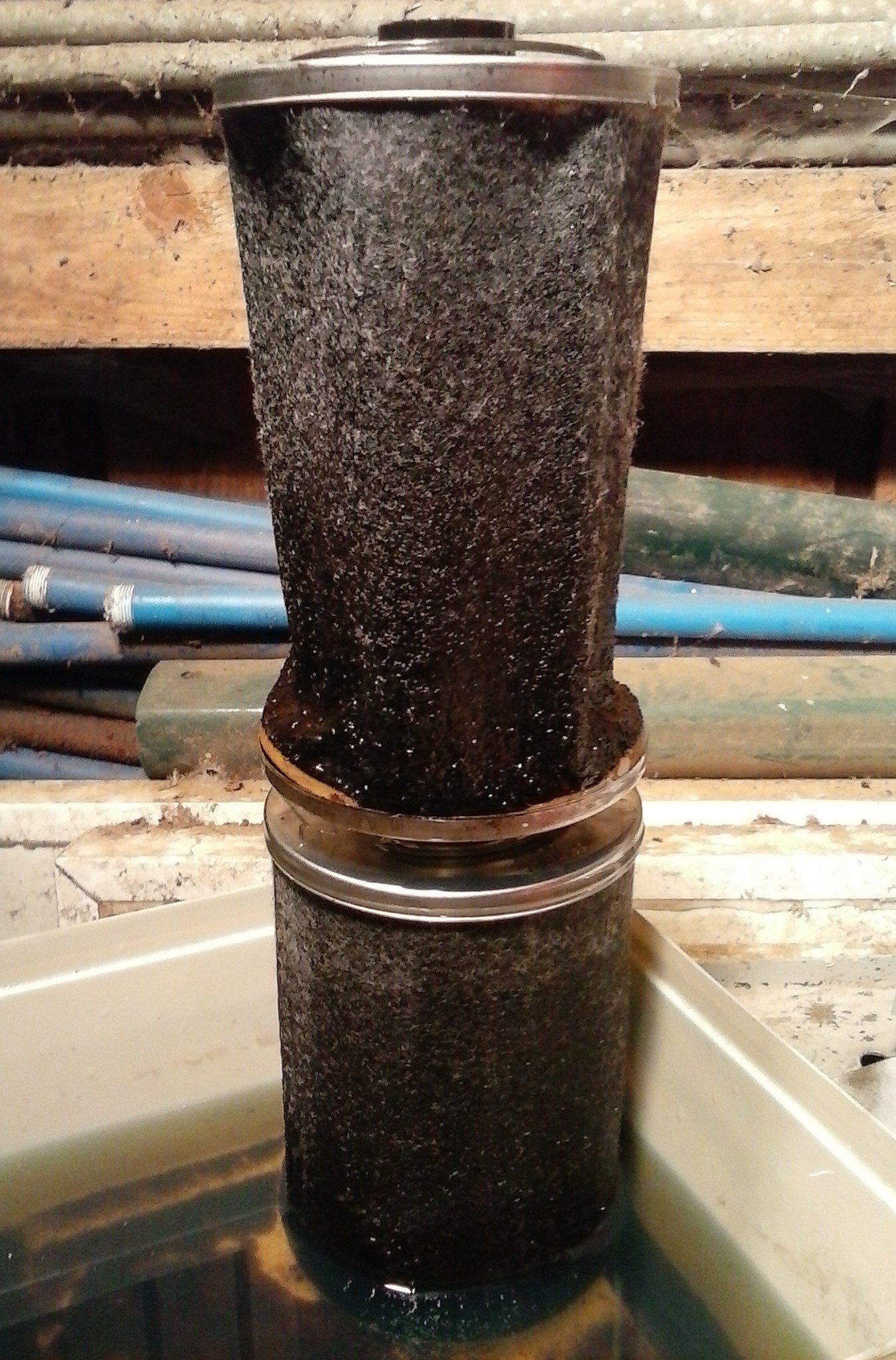

Jetzt wird erst einmal das Sieb des Vorfilters gereinigt, neue Kraftstofffilter eingebaut, alles nachgezogen und mal ordentlich entlüftet.
Mach ich aber erst nächste woche, dann sind die Leitungen eh leer und es gibt weniger Sauerei. :D
So wie ich das gelesen habe, muss in den Spritfiltern 2x der Knecht B404c rein, also nur der Filz ??????????? korrekt??

ja, genau: 2 x Filz ist für den 714er richtig!

Alle Verschraubungen an der ESP und an den Filtern nachgezogen. (19er nuss). Eine Verschraubung oberhalb des Vorfilters war lose, eine andere nicht richtig fest, aber eigentlich auch nicht lose, :bored: . Alles mal mit dem Handdrehmoment festgezogen.

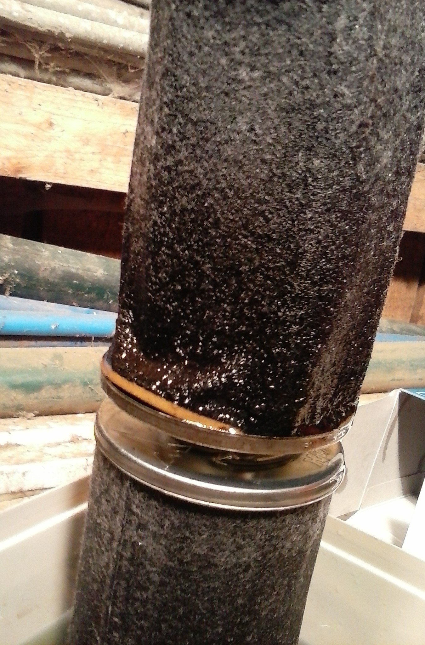

Beide Kraftstofffilter gewechselt und den Vorfilter saubergemacht.
Ein Kraftstofffilter war verformt :eek: zu großer unterdruck, weil Filter zu?? :bored: , erklärt den schlechten start und die schlecht "Gasannahme"
Ich hoffe das wars------- :angel: wäre ja zu einfach.

Die Fehler waren wohl definitiv:
1. Verschraubung am Vorfilter undicht / lose
2. Kraftstoffilter verstopft
