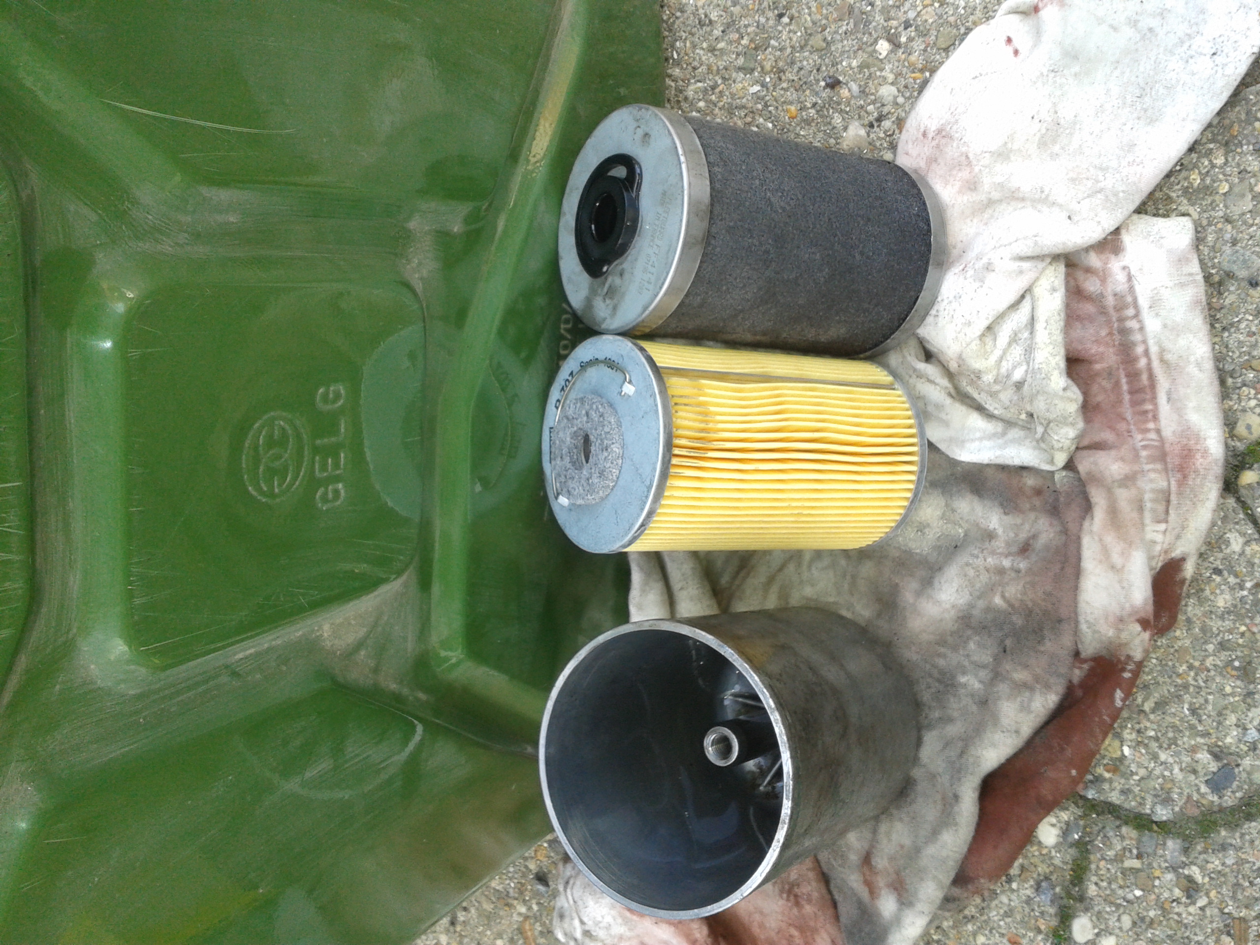

Habe den Filter heute gewechselt. Jetzt sehen der Alte und der Neue recht verschieden aus.
Neu ist :mann filter p 707.
Siehe Bild, links neu, rechts alt.
Passt der trotzdem? Hatte ihn für den 314 gekauft. Wieso der Unterschied?

Es gibt beide Typen- Papier und Filz. Normalerweise waren die Filzfilter in Doppelfilteranlagen als Zweitstufe drin meines Wissens nach, da sie etwas "feinder" sind. Aber letztendlich ist es egal.

Also kann ich den papierfilter auch nutzen. 314 ist ja nur mit einem filter nich doppelt.

Der vorbesitzer hatte ne alte filterpackung wo das draufstand und kfzteile24 hat die nummer auch für 314 ausgespuckt

frizzz hat geschrieben:Es gibt beide Typen- Papier und Filz. Normalerweise waren die Filzfilter in Doppelfilteranlagen als Zweitstufe drin meines Wissens nach, da sie etwas "feinder" sind. Aber letztendlich ist es egal.
Ich sehe es anders.
Ja, die Filter gibt es als Filz- und Papierfilter. In Doppelfilteranlagen ist in der ersten Stufe der Papierfilter und in der zweiten Stufe der Filzfilter verbaut. Soweit so gut.
Aber bei Motoren mit nur einem Filtergehäuse wird nur der feinere Filzfilter verbaut. Baut man dort den Papierfilter ein, ist die Einspritzpumpe schneller verschlissen. Es ist also nicht egal.

Der MANN&HUMMEL Online-Katalog spuckt mir für einen MB 508 D mit OM314 einen Filzfilter BFU700X aus. Das ist der richtige.

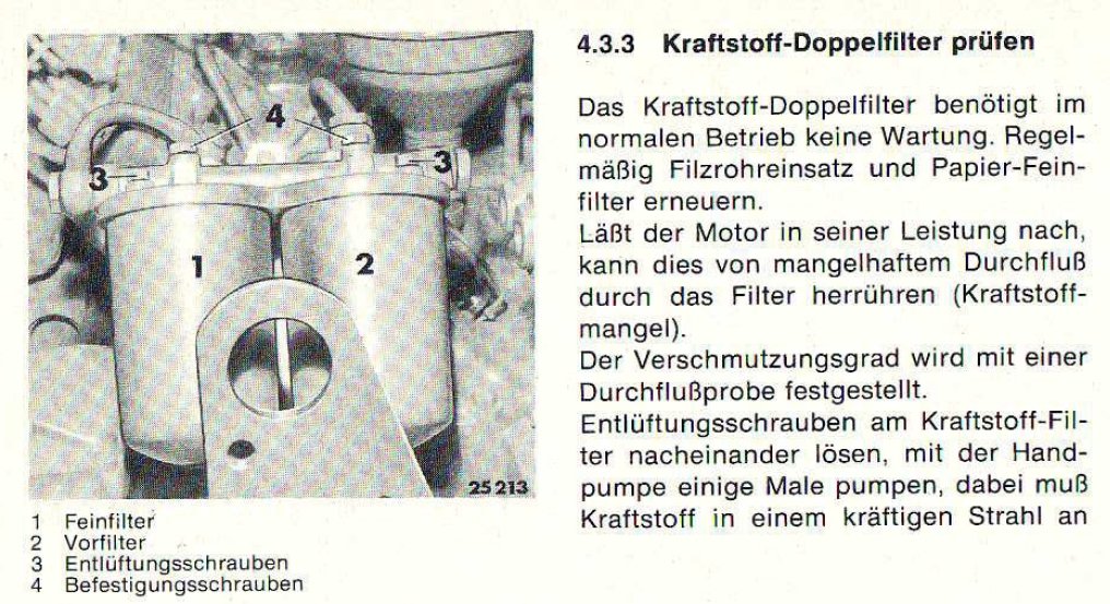

#14 Beitrag von burkhard » 2020-10-06 13:16:59
Der Papierfilter, Mann + Hummel P 707, hat einen Abscheidegrad > 20%, der Filzfilter, Mann + Hummel BFU 707, hat einen Abscheidegrad >10%
Seite 89 und 90:
https://www.filter-technik.de/media/pdf ... ter_de.pdf
Demnach wäre der Papierfilter der Feinere und bei Doppelfiltern der letzte vor der Einspritzpumpe.
Steht auch so im Text: "Bei Stufenfiltern wird der BFU- Typ stets als Vorfilter im ersten Filter in Durchfluss- richtung eingesetzt."
Wenn ich mir die Tabelle auf der Seite 66 in den Katalog ansehe wäre der Filzfilter bei einer Reiheneinspritzpumpe sogar zu grob falls der Filzfilter der alleinige Filter ist.
Warum Mercedes bei Dieselmotoren mit nur einem Filtergehäuse als Ersatzteil nur den Filzfilter liefert weiß ich nicht, es ist aber so. Stattdessen den etwas feineren Papierfilter zu nehmen kann sicher nicht schaden.
Burkhard

Burkhard hat Recht. Auch in der alten Bedienungsanleitung ist eindeutig von Filzrohreinsatz und Papier-Feinfilter die Rede. Also gilt:
BFU 700x --> Filzfilter --> Vorfilter (vorgeschaltet)
P707 --> Papierfilter --> Feinfilter (nachgeschaltet)
Da werde ich dann wohl den P707 mal nachbestellen. :ninja:
Hubraum statt Wohnraum :)
Mit einem Gruß
Johannes

@Leopard: dein neuer ist ein Papierfilter, und damit der feiner filternde und besser geeignete.
