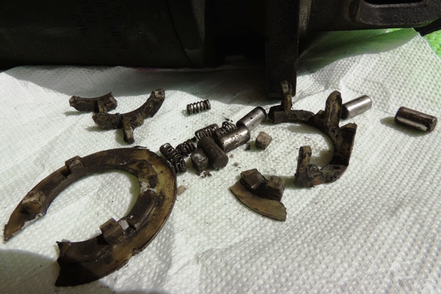

Freunde sind mit ihrem MB 1117 Allradmobil in Marrakech gestrandet. Der Anlasser ist defekt. Ausbau gestaltete sich schwierig, aber nun ist er endlich raus. Innenleben des Ritzelgetriebes ist "zerlegt".
Wir haben 5 Zylinderrollenlager gefunden (3 im Anlasser, 2 im vorderen Teil des Gehäuses). Wir gehen davon aus, dass es 6 sein müssen, können aber kein weiteres finden.
Wir haben Sorge, dass der Motor beschädigt wird, wenn 1 Zylinderrollenlager irgendwo im Zahnkranz des Schwungrades verbleibt.
Haben das Fahrzeug bei ausgebautem Anlasser angeschleppt, Fahrzeug sprang an und fuhr problemlos.

Hallo, wie immer in solchen Fällen wären zur Ferndiagnose Bilder des fraglichen Übertäters extrem hilfreich.
Warum geht ihr davon aus, das es 6 Lager sein müssten? Kenne den Laster jetzt nicht im Detail...
Was genau war jetzt überhaupt das Problem am Anlasser? Was meinst Du mit Ritzelgetriebe ist "zerlegt"? Meinst Du es ist unplanmäßig auseinandergeflogen, oder habt Ihr es wirklich zerlegt und vermisst daher das 6. Lager??
Wenn eins rausgeflogen ist, wid es vermutlich der Schwerkraft gefolgt sein und im unteren Teil der Kupplungsglocke zu finden sein...

Bilder haben wir bisher nicht, werden morgen den Anlasser und die Einzelteile einmal ablichten.

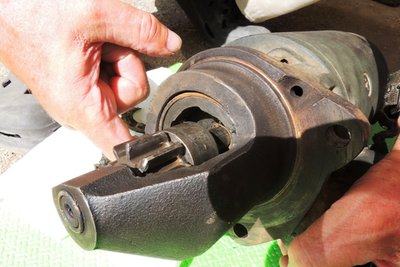

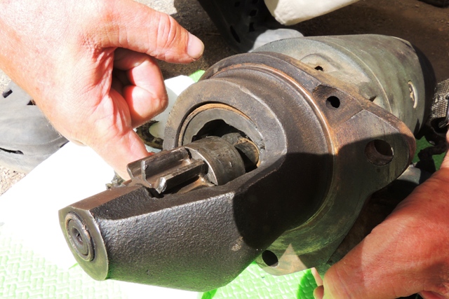

@Svenrotertrecker hat geschrieben:Hallo, wie immer in solchen Fällen wären zur Ferndiagnose Bilder des fraglichen Übertäters extrem hilfreich.
Hallo Sven,
stelle einmal zwei Bilder ein. In dem zerbrochenen Käfig sind Aussparungen für 6 Zylinderrollen. Zudem haben wir 6 Federn gefunden.
Haben heute noch einmal "gepult", es war nichts zu finden.

Hallo Christine,
Autsch! Da braucht Ihr wohl wirklich ein Austauschteil...
Leider kann ich Euch da nicht weiterhelfen, aber ich drück Euch selbstverständlich ordentlich die Daumen!!
