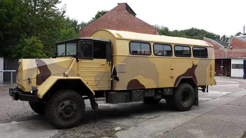

Re: Motorenöl für MAN 630
Ach ja ganz vergessen - BILLDEERRRR!!!!
Zeig mal dein Auto sieht - schön aus.
Vielen Dank für die hilfreichen Antworten.
Und auch zum Dank noch ein Bild
- Dateianhänge
- 20140730_143522-WEB.jpg (28.48 KiB) 10004 mal betrachtet
