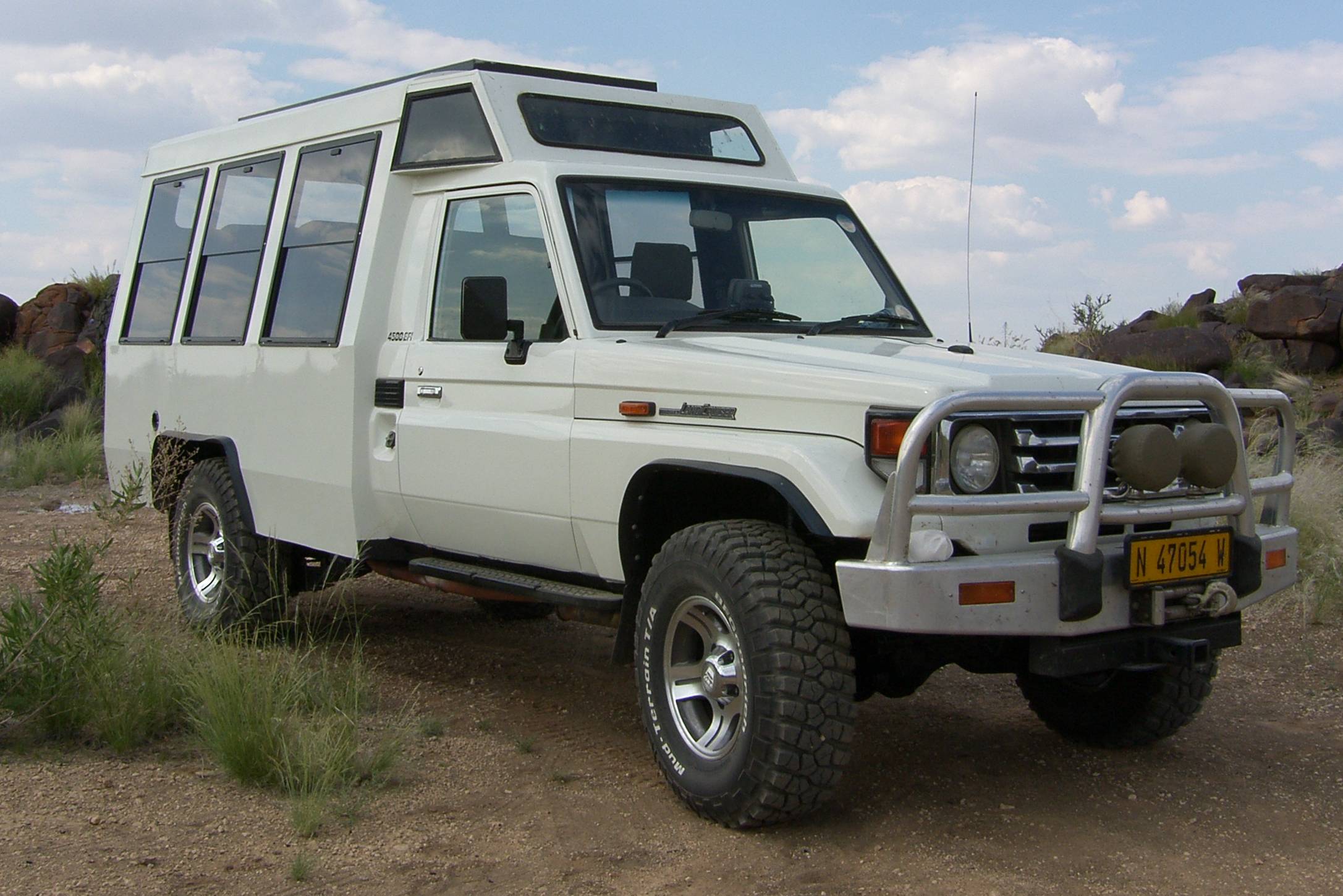

Bei Leerfahrten mit zwei Fahrzeugen schleppen wir unsere VW-Busse schon seit Jahren mit dem sogenannten „A-Frame“ über tausende Kilometer zurück nach Hause. Das ist sehr kostengünstig und erspart einen Fahrer.
Nun möchte ich dies zum ersten Mal mit unserem Land Cruiser (kein permanenter Allrad!) durchführen. Im Dezember soll er von unserem Magirus über 1500 km nach Hause gezogen werden.
Meine Frage zum technischen Verständnis:
Warum müssen die Kardanwellen abgebaut werden? Das Verteilergetriebe kann ich auf „neutral“ stellen, dann läuft doch außer den „Diffs“ in den Achsbrücken nichts mit!??
Noch eine kleine Bitte: Ich suche an dieser Stelle nur technische Auskünfte. Bitte gebt keine Tipps zur Verkehrssicherheit oder stellt Fragen zu „A-Frames“. Dies wären dann andere Themen!
Sonnige Grüße aus Windhuk,
Olli
Olli

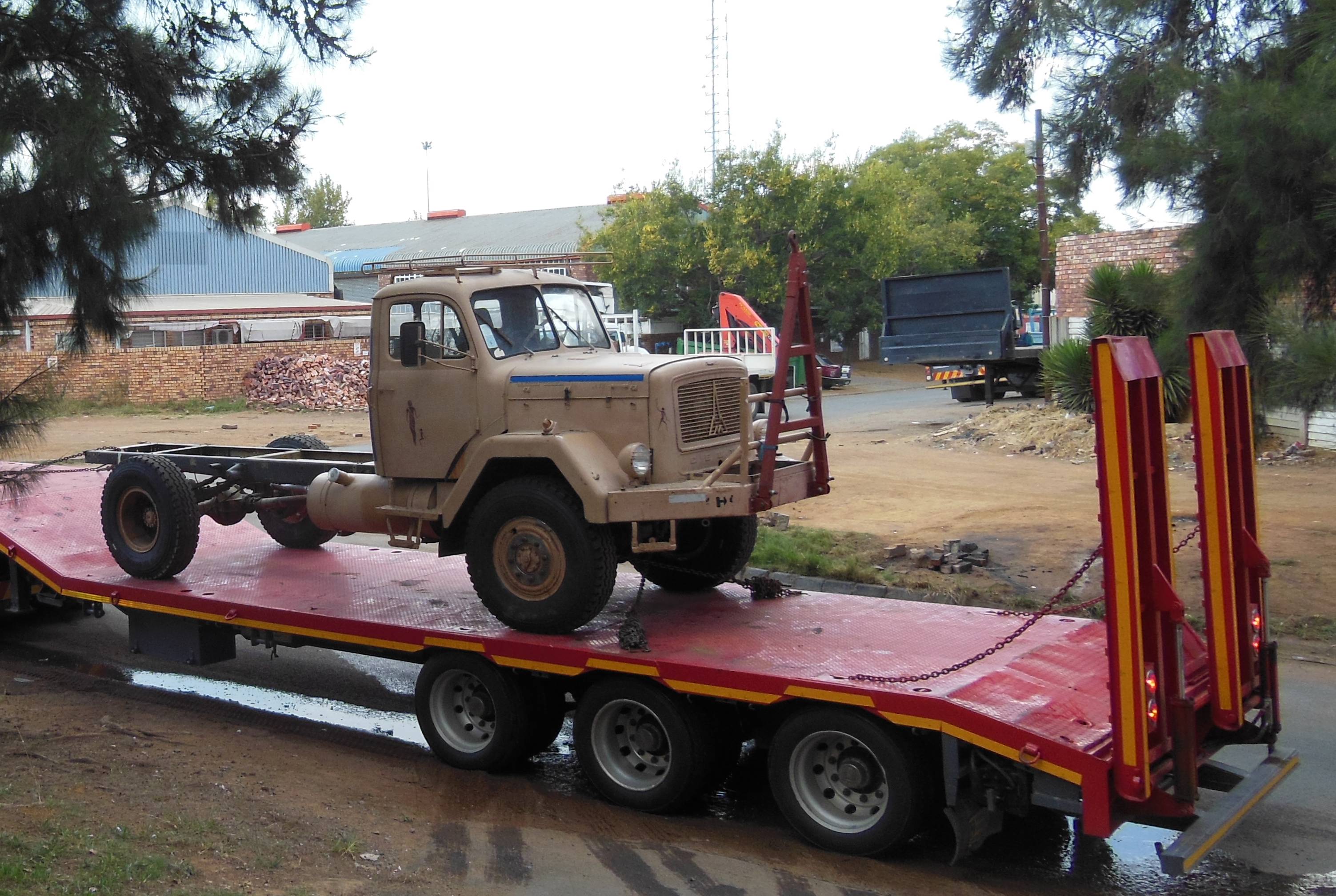

Wie sieht es denn bei den VTGs unserer Mercure aus? Haben die so eine Verteilergetriebeölumlaufschmierpumpe…?
Auf dem Bild könnt Ihr sehen, daß ich unseren zweiten Mercur schon vor seinem Umbau mit einem massiven „A-Frame“ versehen hatte. Eine kurze und langsame Probefahrt mit angeschlagenen Kardanwellen hinter unserem MAGS um den Block erwies sich als sehr erfolgreich. Auch in diesen Fahrzeugdimensionen läßt es sich auf diese Weise abschleppen.
Liebe Grüße aus dem sonnigen Namibia,
Olli
Micha, die beiden Zitate von mir stammen aus zwei verschiedenen Beiträgen. Wer mich kennt und einige meiner bisherigen 154 Beiträge hier im Forum gelesen hat, der weiß, daß ich mit meiner Aussage: „Hier weiß nämlich auch niemand etwas dazu,“ … NICHT unser Forum meinen kann.
Hingegen zeige ich mit meiner Eröffnung dieses Themas, daß ich -noch immer!- nichts Konkretes über die Schmiersituation im VTG beim Abschleppen weiß.
Wegen des VTG im Land Cruiser werde ich wohl direkt mit Toyota in Europa oder gar Japan in Kontakt treten müssen. Wir hatten am Freitag hier in Windhuk bei Toyota angerufen. Die wissen nicht erst von was ich spreche, geschweige denn in welchem Zusammenhang ich etwas wissen möchte von dem sie schon überhaupt nichts wissen möchten, …wollen, …können! Das ist sehr frustrierend hier im geliebten Affenland.
Vorweg werde ich aber Deinen Tip, Lutz, -vielen Dank!- umsetzen und mich mal bei den „Buschtaxis“ umhören.
Olli

Hallo Peter,
vor lauter Erklärungen bzgl. "A-Frame" haben wir das eigenliche Thema mittlerweile verlassen! Hier die Typen-Info unseres Safari Land Cruisers:
Toyota (South Africa Motors Pty.)
FZJ79R-TJMRK (4500 EFI) Eventuell erspart mir Deine Auskunft umständliche Schreiberei mit Toyota?
Mittlerweile verschwitze Grüße aus Windhuk,
Olli
Olli

Re: Abschleppen mit montierter Kardanwelle
Hallo Olli,
für den Mercur kann ich Dir die Frage beantworten:
Das Getrag-VTG hat keine Ölpumpe, die unteren Welle samt dem Planetenausgleich laufen im Sumpf und schleudern da Öl hoch, von wo aus es zum Teil über die kleinen Rohrleitungen zu den Ausgangslagern rinnt. Nur Schwerkraft, kein Druck!
VTG in N stellen und Mercur Abschleppen, wenn man es sich vom ungebremsten Gewicht her traut.
Grüsse ... Simon
Ein schönes Auto hast Du da. Durft ich bei meinem Ex-Chef, der ihn als Praxisauto hat, schon probefahren. Wie sagt Ihr: stief pauer ?!?
Grüsse ... Simon
Also:
Da du kein Baujahr angegeben hast habe ich anhand des Kühlers auf Mitte der 2000er getippt. Der volle Code müsste lauten:
FZJ79R - TJMRK CBU,
Motor 1FZFE,
Handschalter,
General Spec (also alles ausser EU, JP und US),
Rechtslenker
gebaut von 8/99 bis 7/09.
Bei dem Auto ist im Schaltgetriebe eine Ölpumpe verbaut. Laut den Unterlagen geht es von dort zum Ölkühler. Leg dich mal unter das Auto und guck mal nach. Mit welcher Welle die Pumpe angetrieben wird habe ich nicht heraus finden können.
Das VTG hat keine Pumpe, alle Wellen laufen im Sumpf. Hast du vorn Freilaufnaben? (war zu faul es heraus zu suchen).
Warum die Frage:
Die Schaltstufen sind mit Synchronringen ausgrüstet, deshalb könnte auch eine dauerhafte Verbindung verbaut sein. Die Welle zwischen vorderem Flansch und hinterem Flansch ist einteilig aufgebaut, daher dreht sich etwas im vorderen Teil des VTG, auch wenn nur H2 aktiv ist.
edit: Lediglich der vordere Flansch ist abgekoppelt und wird zugeschaltet. Info ist auf zwei Zeichnungen etwas unglücklich verteilt
Wenn man das VTG auf N stellt, also zwischen H4 und L4, müsste es klappen. Dann bleibt das Schaltgetriebe stehen. Ich weiss nur nicht, ob dein Auto diese Stellung besitzt.
Mein 79er hat sie, aber das ist ein EU Diesel mit anderem Getriebe und anderem VTG.
FZJ79R - TJMRK CBU,
Motor 1FZFE,
Handschalter,
Rechtslenker
Warum die Frage:
Mit einem Luftschlauch hast Du zwar Druckluft zum Bremsen im geschleppten LKW, es muß aber immer noch jemand drin sitzen und die Bremse betätigen. Aber genau das will Olli ja nicht:möp hat geschrieben:eigentlich sollte es sich auch per zusätzlichem luftschlauch relativ einfach einrichten lassen, dass der hintere lkw mitbremstOlli Carstens hat geschrieben: Eine kurze und langsame Probefahrt mit angeschlagenen Kardanwellen hinter unserem MAGS um den Block erwies sich als sehr erfolgreich. Auch in diesen Fahrzeugdimensionen läßt es sich auf diese Weise abschleppen.
7-8t ungebremst wären mir zu heikel...

- Beiträge: 24919
... auch Mercure mit Hydrair wurde schon auf Zweileitungs-Anhängerbrensanlage umgebaut ... Suchfunktion weiss dazu mehr ... is aber etwas trickreich, da die Anhängerbremse 7,8 bar braucht, der Mercur vorne aber weiterhin nur 5,2 bar mag ...
ich hatte noch kein fahrzeug mit hydrair, aber ich glaube das wird schwierig, da die bremskraft nicht über die eingesteuerte druckluft gesteuert wird, oder?
@ulf
ich dachte eher daran den einen mercur zum "gebremsten anhänger" umzubauen...
@ulf
- Beiträge: 24919
... das Hydrair hat einen Abgang für die Einleitungs-Anhängerbremse ... das Signal von dort kann zur Ansteuerung einer zweikreisigen Anhängerbremsanlage verwendet werden ...
... wenn der geschleppte Mercur bremsbar ist, nützt das nicht viel, wenn er vom Zugfahrzeug keine Bremsenergie übertragen bekommt ... daher erstmal den Zugwagen umstricken, dann den "Anhänger" ...
