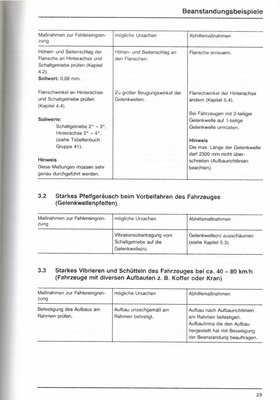

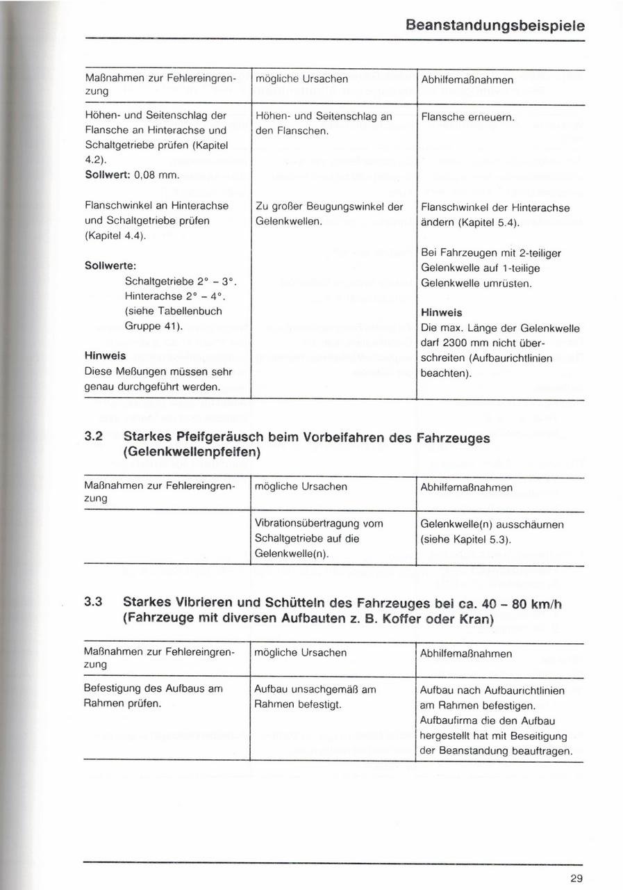

Es ist nicht das Verteilergetriebe. Da das Ausschäumen der Gelenkwellen das Heulen beseitigt sind die Gelenkwellen wohl auch die Quelle des Geräusches. Ein paar Seiten weiter in dem Dokument seht dann recht detailliert, wie das Ausschäumen geht.

Die Erklärung der Getriebevibrationen in den Gelenkwellen finde ich auch plausibel. Aber ich kann nicht eingrenzen, was nun entscheidend für die bessere Laufruhe war. Jede der Komponenten könnte einen Einfluss auf Schwingungen haben (andere Wellen, Achsen, VG, Schaltgetriebe?). Definitiv war vorher das Verteilergetriebe beteiligt.
mein VG500 stammt aus einem 1222 mit EZ 1985 (615.264). In den Unterlagen sah es für mich nach Serienausstattung für dieses Baumuster aus, aber ich bin nicht besonders firm mit dem System.
Kurz gesagt...
...alles.
Nils
Nachtrag:
