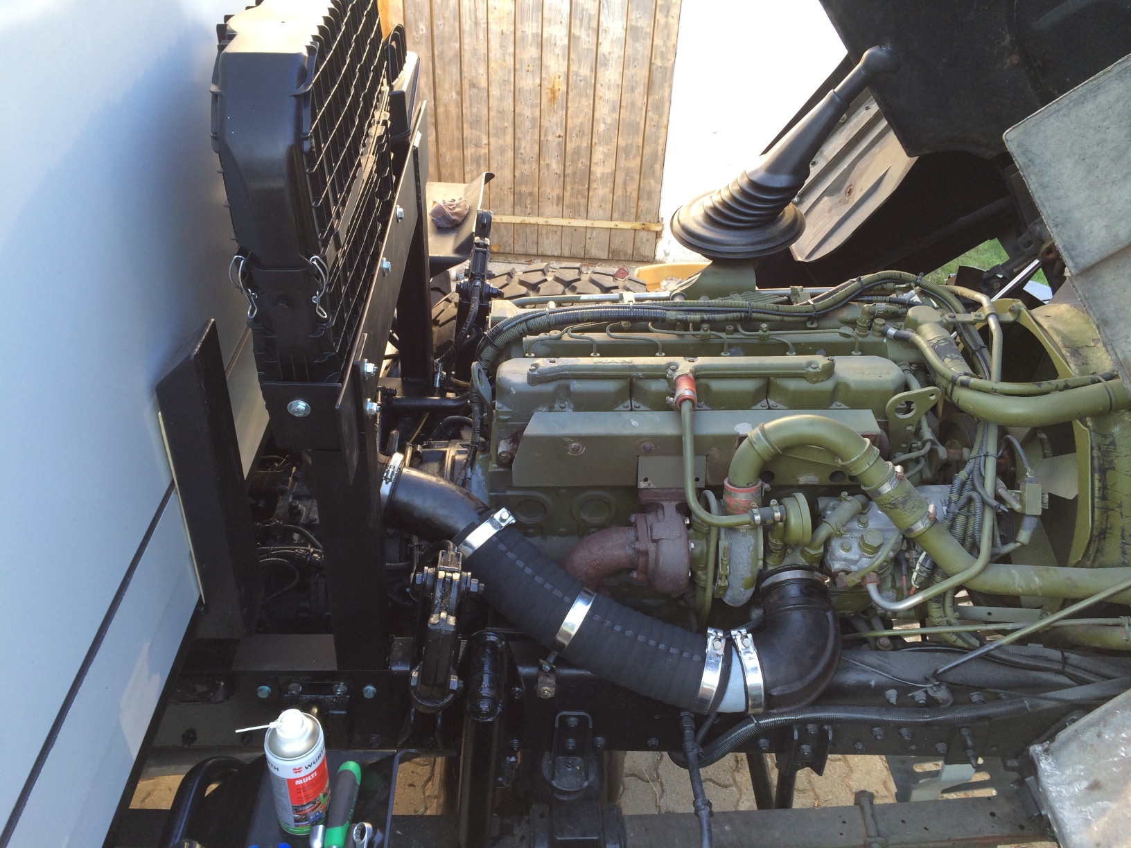

- LKW-Fotografierer
- Beiträge: 135
- Registriert: 2013-02-19 21:45:40
Re: Luftansaugung: Formstabil, hitzebeständig & biegefreundl
@ Burkhard: Nochmals vielen Dank für den Tipp!
Lässt sich perfekt verbauen.
Habe noch 1,5 Meter übrig ;-)
http://www.yachtzubehoer24.eu/epages/61 ... s/SLANG110
Definitiv gut zu verbreiten und absolut robust.
Anbei ein Bildchen.
Anbei ein Bildchen.
Bitte, bitte, keine Ursache ...
Der Schlauch ist zwar temperaturbeständig bis 100° C, aber in so unmittelbarer Nähe zum Turbolader (dort wird es richtig heiß), würde ich das zumindest mal beobachten und über ein Hitzeschutzschild nachdenken. Ein Loch auf der Reinluftseite bekommt dem Motor nicht so gut.
Einen schönen flachen Luftfilter hast du da, passt gut zwischen Fahrerhaus und Kabine. Gehörte der original zum Fahrzeug? Kannst Du davon mal die äußeren Abmessungen und die Teilenummer durchgeben?
Burkhard
Burkhard

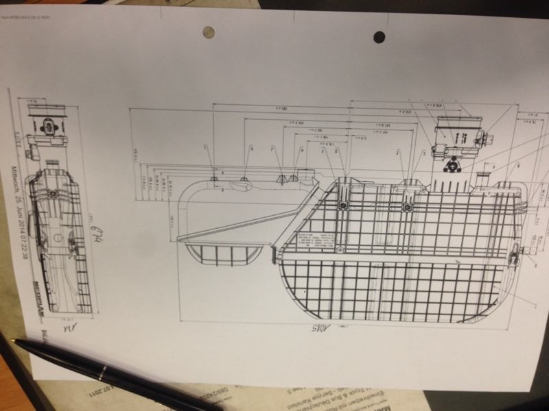

- LKW-Fotografierer
- Beiträge: 135
Hi Burkhard,
das ganz Luftfilter Zeug ist von einem ganz neuen MAN. Ich glaube ein TGX.
Die Hitzebeständigkeit werde ich mal im Auge behalten.
Ich finde die Lösung perfekt. Alles andere wäre Stress geworden.
Passt denke ich zwischen die meisten Kabinen und Fahrerhäuser ;-)
Anbei Bilder.
Benedikt Fuhrmann
Anbei Bilder.
Benedikt Fuhrmann
Danke!
Weißt Du, ob das ein Einstufen- oder Zweistufenfilter ist (also mit integriertem Vorabscheider/Zyklon, erkennbar an den Staubaustragventil). Der Zeichnung nach ist es eher ein Einstufenfilter.
Burkhard
Burkhard
Zuletzt geändert von burkhard am 2014-07-18 11:12:04, insgesamt 1-mal geändert.
- LKW-Fotografierer
- Beiträge: 135
Sorry. Keine Ahnung ;-) Mail kommt gleich.
Bild ist angekommen, alles lesbar. Danke!
Bei Mercedes sieht ein Zweistufenfilter so aus:
http://www.hadel.net/autos/assets/2009/ ... d03_14.jpg
Oben der Vorabscheider/Zyklon, unten das eigentliche Filtergehäuse, das misslungene Phallussymbol dazwischen ist das Staubaustragventil.
Kannst ja mal, wenn Du wieder am Fahrzeug bist, von der anderen Seite ein Bild machen. Dann müsste man es erkennen können.
Burkhard
Burkhard
