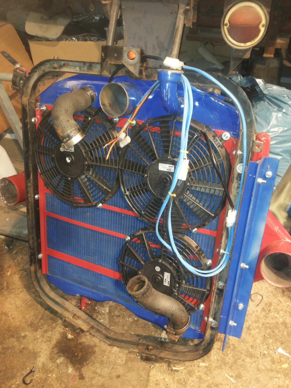

Übrigens habe ich in diesem Zusammenhang aus meinen Versuchen ein E-Lüfergestell zur verkaufen. es passt anstatt des riemengetriebenen Lüfters ohne Umbau in den Kurzhauber und ermöglicht den Einbau eines LLK.
E-Lüftergestell
E-Lüftergestell
Hei Walter,
hast du wieder auf Keilriemenlüfter zurückgerüstet (und wenn ja, warum) oder ist das ein Zweitgestell?

Landei hat geschrieben:hast du wieder auf Keilriemenlüfter zurückgerüstet (und wenn ja, warum) oder ist das ein Zweitgestell?
Ja, aber nur temporär: Dieses Gestell stammt aus der Anordnung LLk-Wasserkühler-E-Lüfter saugend. Da jetzt der LLK hinter dem Wasserkühkler ist kann ich dieses Gestell nicht merh verwenden :(
