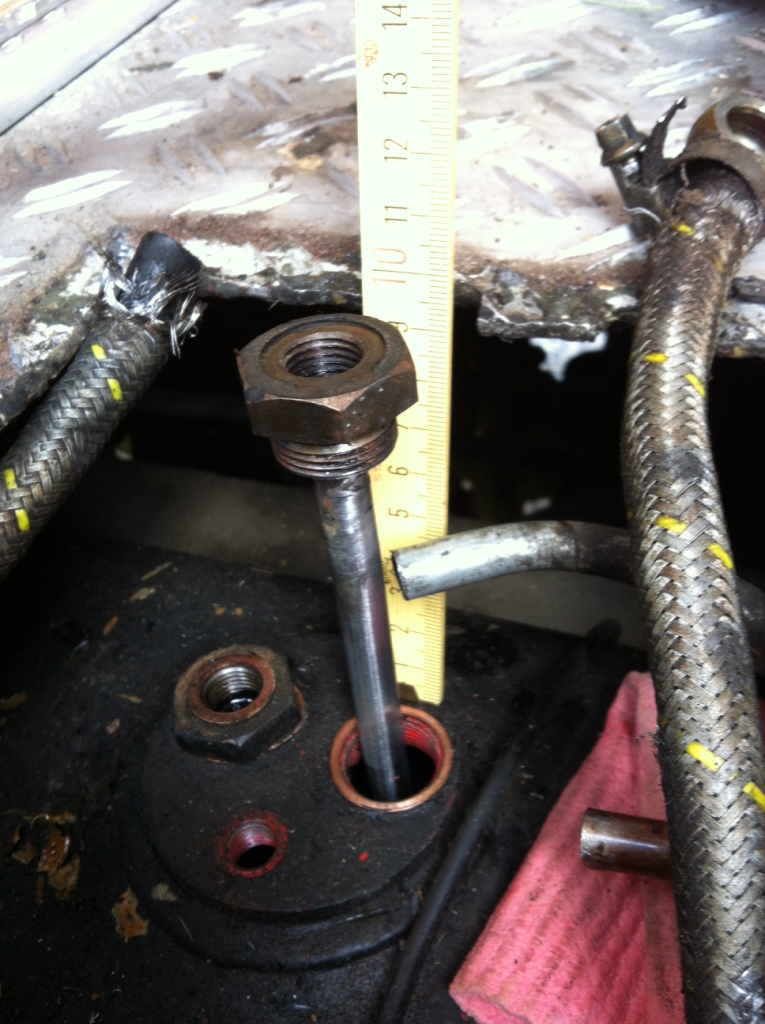

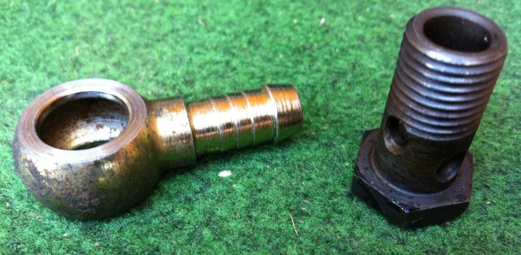

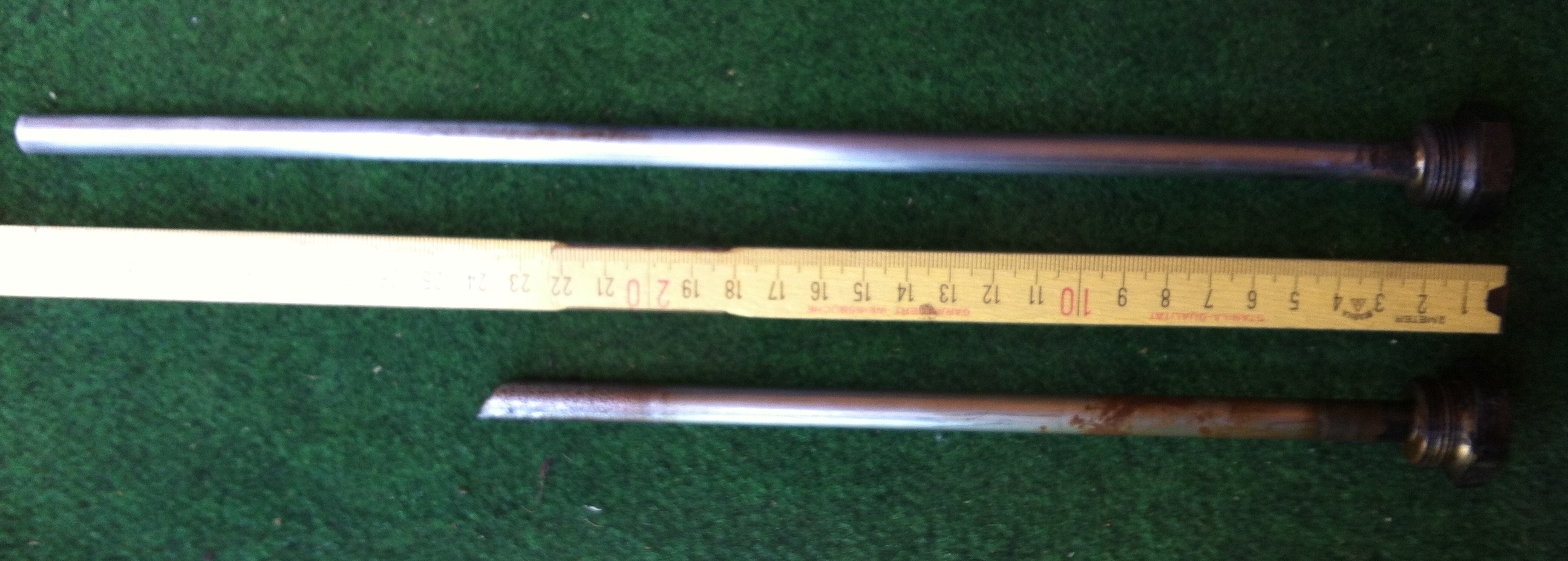

Re: Kraftstoff Versorgung 170D11
nachdem mein Spritproblem immer wieder auftaucht, abhängig vom Tankfüllstand hab ich mal alles auseinandergenommen an der Tankentnahme. Es gibt einen Vorlauf einen Rücklauf und die Entlüftung. Irgend ein Vorbesitzer hat die Entlüftung zu gemacht und den Schlauch mit dem Rücklauf verbunden. Das hab ich jetzt wieder abgeändert und neue Schläuche eingebaut.
Das Vorlaufentnahmerohr geht runter bis in die Verbindungsleitung der beiden Tanks. Das Rücklaufrohr geht bis zum Tankboden hinunter.
Die Entlüftung endet direkt oben im Tank. Die Rohre sehen alle gut aus.
Der Tank müsste sich also problemlos leerfahren lassen, da die Entnahme im Verbindungsstück der beiden Tanks sitzt.
Jetzt muss ich halt bei der nächsten Fahrt mal schauen ob das Problem vielleicht ein poröses Schläuchlein an der Tankentnahme war oder ob das Problem weiter besteht.
Hier noch ein paar Bilder...
