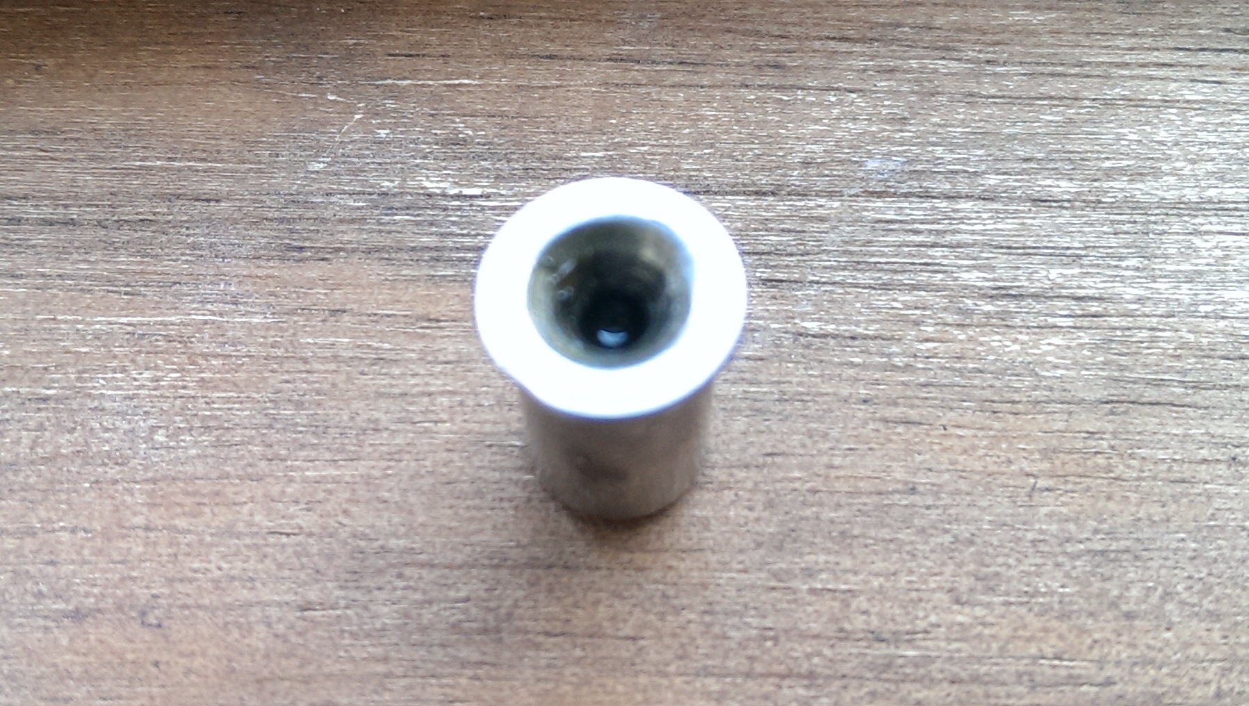

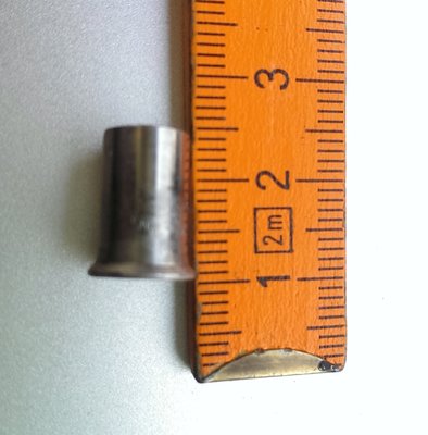

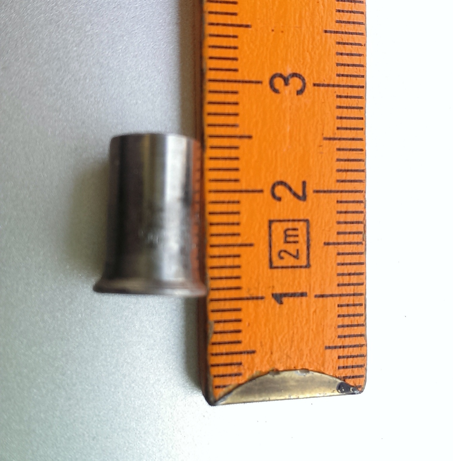

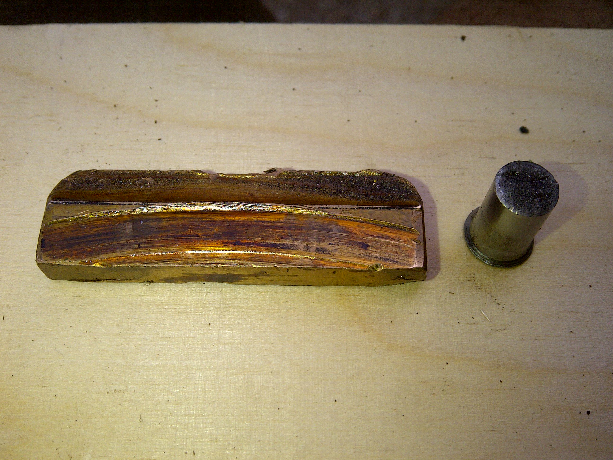

Als erstes habe ich das Öl abgelassen, wollte sehen ob ich dort irgendwas am Magneten finde. Folgendes hing am Magneten, bzw. habe ich aus dem Öl herausgesiebt

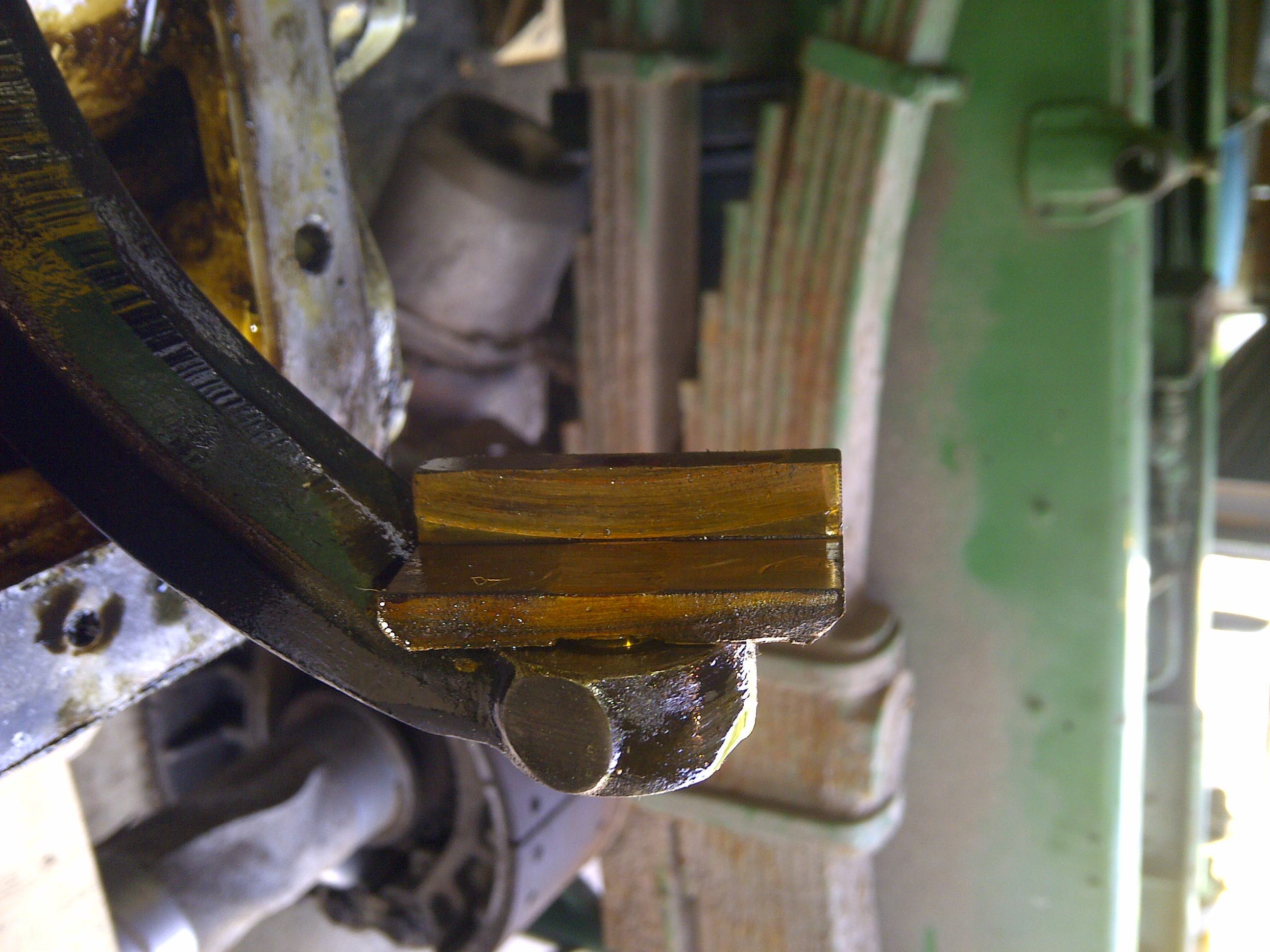

Nach dem ich den Getriebedeckel abgenommen hatte war klar wozu das linke Teil mal gehörte. Es ist eine Backe der Schaltklaue der S/N Vorwahl.
Das könnte eventuell auch mit ein Grund für das rattern beim schalten gewesen sein

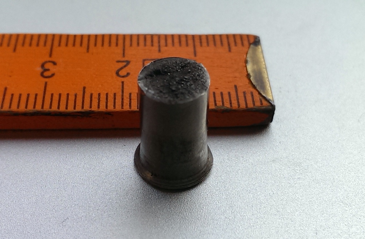

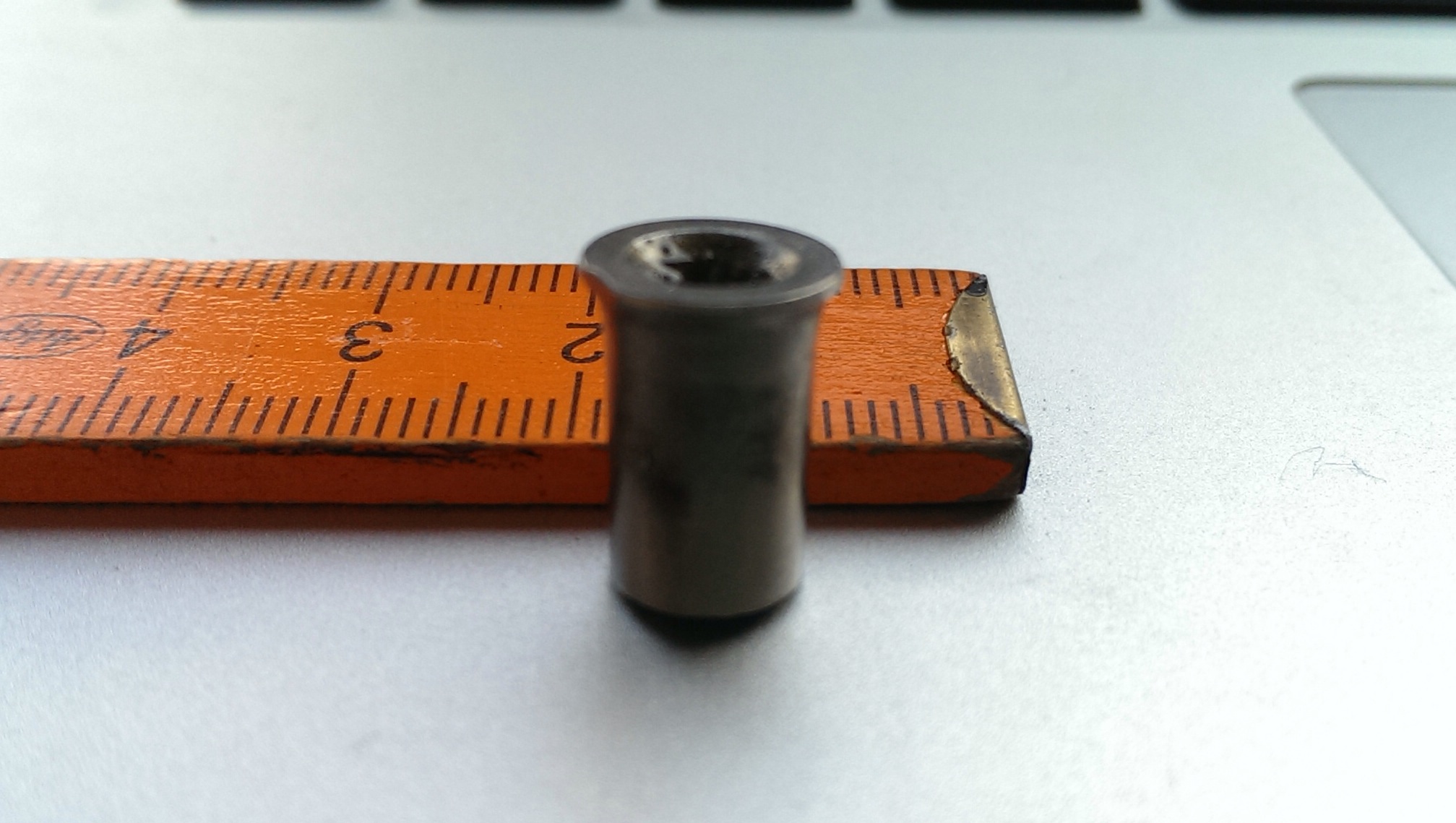

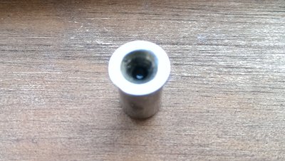

Mein Problem ist das ich das andere Teil nirgends zuordnen kann, hat von euch vielleicht jemand eine Idee

Hallo Cord,
das andere Teil sollte doch der Zapfen sein, mit dem die Schaltklaue in der Schaltgabel steckt? So wie es auf Deinem Bild der noch intakten Seite der Schaltgabel zu sehen ist.
Re: Saurer Getriebe - Teile aus dem Öl gesiebt !!!
Servus Pirx,
Nein der Zapfen ist es nicht,das Bild zeigt die defekte Seite der Schaltklaue, die "Führung" steckt noch in der Schaltklaue es ist nur die 2 Backe abgebrochen.
Grüsse Cord
Grüsse Cord

Moin Cord!
nen Plan hab ich nicht, aber ich spekulier einfach mal....
scheint die abgebrochene Spitze eines Bolzens o.ä. zu sein.
evtl durch die schaltbedienung verursacht nach dem schadenfall von S/N.
such mal da zuerst..... irgendwo muss ne passende bruchstelle zu finden sein...
viel glück!
viel glück!
Servus Robert,
Ich habe gestern eine gefühlte Ewigkeit alles abgesucht, soweit es der abgenommene Deckel halt zu lässt. Ich konnte nichts finden.
Auch im Getriebe Deckel scheint alles, mal von der Backe abgesehen an seinem Platz zu sein.
Aber ich werde weiter
Grüsse Cord
