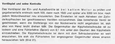

Servus mitnander,
bin seit einiger Zeit mit dabei und wage nun meinen ersten Beitrag, obwohl ich gemerkt habe, dass man sich auch durchaus mit sowas lächerlich machen kann.
Sorry, aber als dummer Elektriker (und nicht Kurbelwellenzylinderprofi), brauche ich etwas hilfe beim Ventile einstellen. Gemacht habe ich das schon oft, aber nur beim Motorrad bzw. beim Käfer, jedoch nicht bei so einem Monster. In unserem Mercur ist ein 6FL613 Motor, Ventilspiel soll 0,3 / 0,3 sein, aber gibt es hier auch irgendwelche Markierung zum Durchdrehen und wie dreht Ihr die Dinger? Vermute ich richtig, dass man die Glühkerzen heraus nehmen muss um die Kompression weg zu nehmen?
Würde mich über brauchbare Antworten freuen und für alle Anderen war mein Beitrag hoffentlich genug Stoff zum lachen.

#5 Beitrag von maggi1967 » 2007-10-07 11:10:46
Eine ähnliche Gebrauchsanweisung hatte ich schon, aber damit ist meine Frage eigentlich nur zur Hälfte beantwortet, trotzdem schon einmal vielen Dank.
Horch HANOMADEU, ganz so dumm wie dein PS bin ich auch nicht, oder kannst Du mir die korrekten Aderfarben für den Zählerklemmraum im TNCS-Netz sagen??? :lol:

Jetzt hab ich aber aufgrund des Ventilspiel-Wertes die Frage:
, das steht auch in der Betriebsanleitung siehe:
Es gibt aber auch Druckwerke die von 0,1mm sprechen
Was ist jetzt richtig? :eek:
Geistern außer bei mir noch beide Werte rum?
