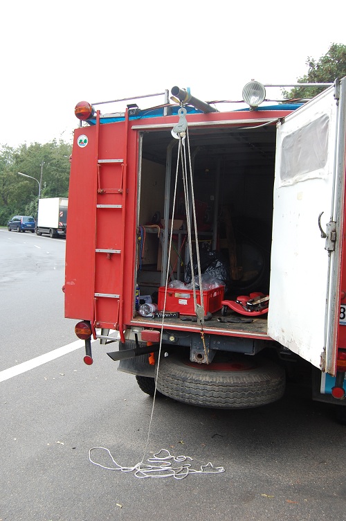

seit 8 Monaten freudiger Besitzer einer F Magirus 100 D FA.
Nach dem ich 2 1/2 Monate mich mit TÜV, Bezirksregierung und Zulassungstelle rumgeplagt habe, war alles endlich ordentlich mit allen Gutachten (auch Versicherung) angemeldet. Es wäre beinahe am Ende an den fehlenden Blaulichtern gescheitert (Bez.Reg. Köln - "die müssen drauf") und ist jetzt als Oldtimer - SonderKFZ auf mich zugelassen. Nach dem "Grundreinigen", d.h. alles raus was gammelig oder dusselig von den Vorbesitzern an Innenausbauten gefummelt war, ist jetzt die Manschaftskabine soweit fertig (innen). jetzt kommt der Koffer dran, dann außen....
Leider hat sich mein Verteilergtriebe verabschiedet (zum Glück bei nur 20km/h in der Stadt). da stand ich mit blockierter HA! Natürlich an einem Samstag, abschleppen mit Colonia Dienst (nachdem die hintere Kardanwelle rausgebaut war) schlappe 500,- € !Hust!
Jetzt eine Frage: Da die Maggie an der Straße bei mir in Köln steht ist die Reparatur ein bisserl blöd. Kennt jemand eine Werkstatt mit Grube oder einen Platz wo man nicht gleich plattgefahren wird wenn man in Ruhe arbeiten will (V-Getriebe raus - anderes rein)?
Ich habe ein paar Bilder angehängt (hoffentlich klappts)....

... wenn das Getriebe blockiert hat, ist da höchstwahrscheinlich mehr als nur 1 Lager kaputt ... von daher ist sicher ein Austauschgetriebe (muss ja nicht unbedingt die genau passende Übersetzung haben) der einfachere und wahrscheinlich auch billigere Weg ... schneller gehts allemal ... und was man mit dem defekten Getriebe macht kann man dann in Ruhe entscheiden ... passerdes Getriebe sollte sich finden lassen, es sind derzeit etliche dieser Fahrzeuge und Teile auf dem Markt ... interessant würen Fotos, um herauszufinden ob Getriebe von anderen Baureihen (Mercur bis 170-er) auch passen ...

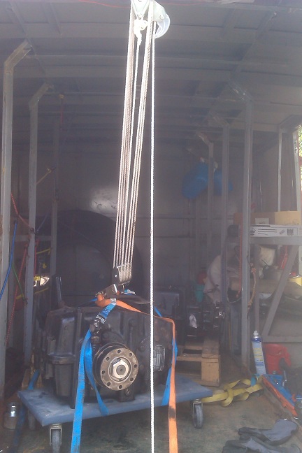

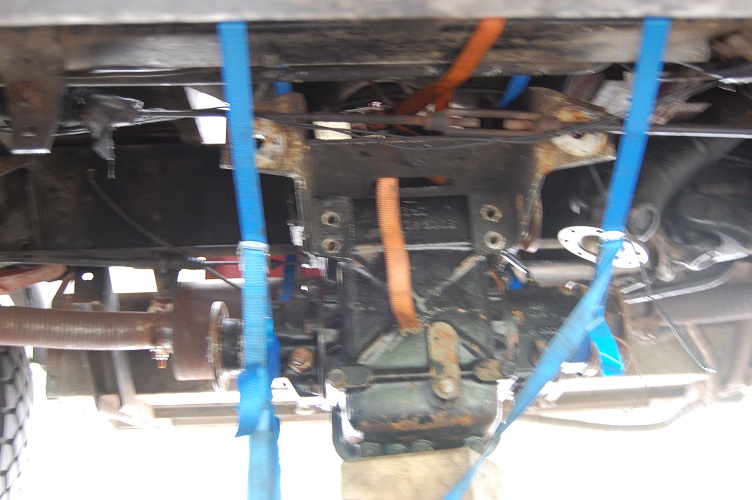

Hallo Norbert,
1. mach ein Bild von deinem Verteilergetriebe, besser noch lese das Typschild. Ulf hat wahrscheinlich recht und es handelt sich um das standard-Getrag-VTG was in der passenden Übersetzung sicher leicht zu finden ist. Am Günstigsten ist sicher ein Tauschgetriebe zu organisieren, zu tauschen und das alte in Ruhe instandzusetzen und dann zu verticken.
Das Getrag gibt es in 3 verschiedenen Übersetzungen und die Masse des Eingangswellenflansches unterscheiden sich zwischen 170er und Mercur. Nachmessen! Man kann nur raten, was Du hast! Der hintere Ausgangswellenflansch lässt sich gut von alt auf neu gut wechseln, sollte es nicht passen.
2. Der Tausch an sich ist mit einem 2. Mann, einem dickeren Spanngurt, Zugang von oben (durch Boden Doka hinten?), einem 75er Schlagringschlüssel (für die Muttern der 3 Haltebolzen) in weniger als 2h am Strassenrand erledigt, alleine braucht man einen Hubwagen und eine alte PKW-Reifenkarkasse, um das Getriebe rauf und runter zu bewegen. Merke: es müssen sowohl die dicken Bolzen aus der Halterung als auch die Halterungen li. und re. vom Rahmen weggeschraubt werden, sonst bekommt man das Ding nicht raus (eine Art Verlustsicherung ;-)))
Gutes Gelingen ... Simon
PS: Kampfschrauber Gilbert müsste auch Deiner Ecke sein, der macht Dir das schneller, als Dir ein anderer das Auto putzt!

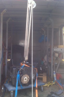

Da ich gerade bei einem 110D7FA das Getriebe tauschen muste, kann ich dir nur Glück wünschen wenn du passende Teile findest.rudnor hat geschrieben: Leider hat sich mein Verteilergtriebe verabschiedet (zum Glück bei nur 20km/h in der Stadt). da stand ich mit blockierter HA! Natürlich an einem Samstag, abschleppen mit Colonia Dienst (nachdem die hintere Kardanwelle rausgebaut war) schlappe 500,- € !Hust!
t
Iveco Müller in Bergisch Gladbach wäre ggfs. auch noch eine Anfrage wert.
Dort bemüht man sich eigentlich immer auch für alte Magiren noch was aufzutreiben.

Das VT-Getriebe habe ich wieder eingebaut und die FW läuft wieder. Musste es doch zu Firma Umbscheiden in Köln bringen, da ich so einiges an speziellem Werkzeug nicht besitze. Auch der Arbeitsplatz an der Strasse ist nicht der beste. Die Firma nimmt gutes Geld, macht aber auch erstklassige Arbeit und die Leute dort sind sehr kompetent und freundlich - ist ja auch nicht zu verachten. Der Einbau ging viel leichter als der Ausbau, ich wußte jetzt worauf ich achten muss. Wie man allerdings im eingebauten Zustand Öl einfüllen soll, ist mir immer noch ein Rätsel (habs vor dem Einbau gemacht). Bei einem LKW mit Kipper ja kein Problem, doch bei dem knappen Abstand zur Manschaftskabine drüber? Also wenn mal jemand vor dem gleichen Problem des VT Getrieb ein/ausbau steht, es geht mit zwei Spanngurten und einem hydraulischen Wagenheber, aber man braucht gute Nerven, Muckis in den Armen und Zeit. Und ja - die Sicherungsstifte an den vier Gummihalteböcken am Rahmen nerven beim Ausbau völlig, das hat das Ganze um mindesten 1 1/2 Arbeitsstunden verzögert. Noch ein paar Bilder vom sehr hilfreichen Flaschenzug..

Re: Magirus Verteilergetriebe hin - reparieren - nur wo?
Willkommen im Schrauberhimmel, uns allen hier geht es sonst gut
Beste GRüße
Beste GRüße
Erneuten Dank für den Spitzen-Spritzentipp. Dachte mir schon sowas ähnliches...
Hat jemand Erfahrung mit der Standheizung (Tausch des Wärmetauschers - klingt ja schon so blöd wie's wahrscheinlich wird) und dem TÜV?
Norbert
Norbert
- Hatzlibutzli
- Beiträge: 1747
- Wohnort: Raubling
Hallo Norbert,
es ist leider so blöd, wie es klingt ... die alten Brennkammern sind irgendwann fertig und drohen im Falle eines Lecks zu einer Kohlenmonoxidschleuder zu werden ... ich hab das einmal in meinem Leben bei neufundländischen Fischern gesehen und bin seither diesbezüglich recht vorsichtig. Eine neue Gasheizung ist übrigens nicht monströs teuer und ein unheimlicher Komfortgewinn. Die neuen Heizungen haben Edelstahlbrennkammern und müssen nicht alle 10 Jahre getauscht werden.
Grüsse ... Simon
Grüsse ... Simon
