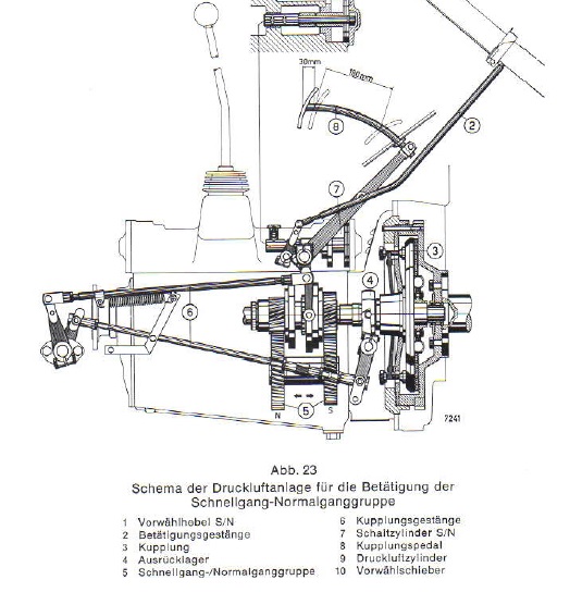

Hai Carsten,
eigentlich ist das Kupplungsgestänge nicht wirklich lang.....
Anbei mal ein Bild. Wo ist es denn auseinander ????

Es die untere Stange 6, dann richtung rechts (vorne) das gelenk. Ich versuchs noch mit dem Bild, klappt grad.nicht.

Grad mal nachgesehen. Du könntest dann an den Kupplungshebel einen Strick binden und im Fahrerhaus diesen nach hinten ziehen (wird nicht einfach). Sollte die Richtige Bedienrichtung sein. Nur die Halbgänge kannst du damit nicht schalten, da der Auslösemechanismuß da nicht ausgelöst wird. Eventuell bei den Halbgängen dann noch mit dem Kupplungspedal nachhelfen.
Oder andere Idee.
Die untere Stange 6 hat nur Zugbelastung. Eventuell die mit einem Draht von vorne nach hinten wie die Stange verbinden. Könnte auch gehen....
Gruß Michael
Oder andere Idee.
Gruß Michael

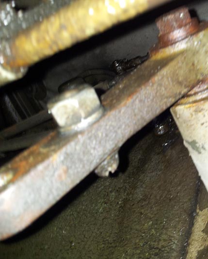

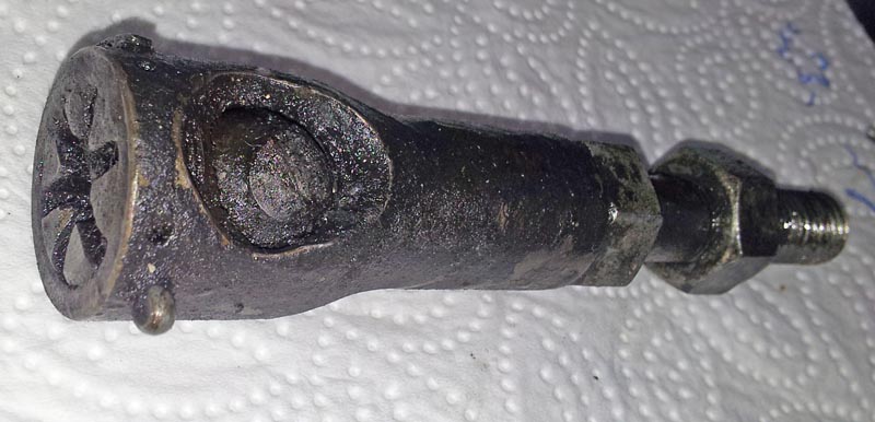

Erstmal natürlich vielen Dank für die Tipps und Hilfeangebote! Das beruhigt schon mal. Ich hab´s tatsächlich mit dem ADAC versucht. Nach ein paar Telefonaten kam dann ein Abschlepper, der mich auf den Hof einer LKW-Werkstatt schleppte. Danach bekam ich nen Leihwagen, mit dem konnte ich nach Hause fahren. Gestern hab ich bei Walter Stutz ein neues Kugelgelenk bestellt, wenn ich das hab (hoffentlich in 3-4 Tagen) bekomm ich nochmal einen Leihwagen, kann damit wieder ins Sauerland zur LKW Werkstatt düsen und das Ding einbauen. Also vom ADAC echt nett organisiert.
Ich hab ein paar Bilder vom abgebrochenen Gelenk gemacht. Laut Walter Stutz gehen die eben irgendwann mal kaputt.
Das Kugelgelenk an der verstellbaren Kupplungsbetätigung Und das andere Ende davon: Falls das Teil rechtzeitig da ist kann ich es hoffentlich Samstag Vormittag einbauen. Falls ich mich dabei zu doof anstelle...hätte irgendjemand Zeit und Lust evtl am Samstag in der Nähe von Olpe im Sauerland meine Kupplungsbetätigung zusammenzuschrauben und richtig einzustellen? Ist mir ja fast peinlich dass ich bei so was simplem nach Hilfe frage, aber ich hab Sorge ob ich die Kupplung dann richtig eingestellt bekomm.
Viele Grüße,
Carsten

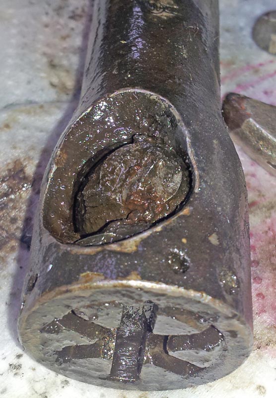

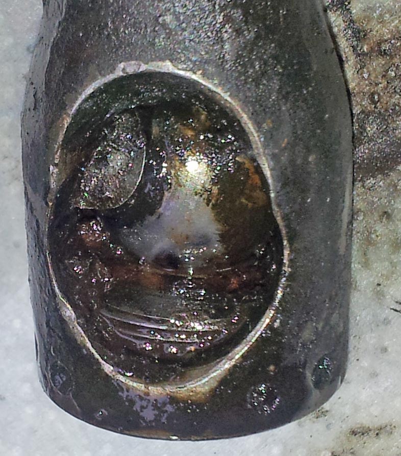

die 2DM Anleitung hab ich und nehm ich morgen mit. Ich denk, so kompliziert ist das mit dem Einstellen ja doch nicht, bisschen Spiel, dann passt´s. Die hintere Kardanwelle muss ich auch wieder dranmachen, die hatte der Apschlepper abgemacht und mit nem Spanngurt irgendwo angebunden. Gibt´s was, was ich dabei beachten muss? Kann man die Welle falsch anschrauben?
Nun versuche ich den abgescherten Bolzen aus dem alten Teil rauszubekommen, ich werd wahnsinnig...
Der Sternförmige, mit einem Splint zu sichernde Deckel hat offenbar ein Gewinde, aber er will sich nicht bewegen. Jemand ne Idee? Das Teil in den Backofen legen zB? WD40 hat es schon bekommen.
Gibt es für diesen sternförmigen Deckel ein Werkzeug was das reinpasst? Ich versuches mit nem Flacheinsen, welches ich mit einer Zange halte, aber das Flacheisen verbiegt sich.
Oh mann, ich scheitere schon hier...

Re: Saurer mit kaputter Kupplungsbetätigung hängen gebl
Einspannen in einen Schraubstock, dann mit einem passenden Schlitzschraubendreher versuchen. Ich würde vorher noch versuchen, den Dreck mit Pressluft ein wenig auszublasen.
Zuckerbrot ist aus.
die kleinen Bohrungen rund um den Hals deuten auf eine Verdrehsicherung (Sicherungsdraht?) hin, das würde ich mal anschauen, ob da in der Mumpe nicht noch was quer durch den "Kreuzschlitz" geht, was das ausdrehen behindert. Und dann wie TT schreibt, solide einspannen, damit man arbeiten kann. Mit dem Flacheisen in der Zange wird das nix (gleichzeitig reindrücken und mit Schmackes drehen geht da nicht).
Und sauber machen, sauber machen, sauber machen..... dann sieht man mehr. Hast du Bremsenreinger. Da mal eine größere Masse drauf.
Grosser Schlitz oder Kreuzschlitzschraubenzieher ist scheisse, passt nicht richtig, als ich mein Gestaenge ausgebaut hab, sass auch fest, hab ich ein ein 20 Cent Stück in den Schlitz gesteckt (könnten auch 10 Cent gewesen sein
) und dann einmal kräftig mit der Rohrzange dran drehen, hat eigentlich ganz gut funktioniert.
Saubermachen war ein guter Tipp, danach hab ich einen Meissel als Schraubendreherersatz verwendet und das Deckelchen abbekommen. Ich sitze selbst an so ner einfachen Aufgabe schon ne Stunde, und dann hab ich auch noch den Forumstitel "Kampfschrauber". Fehlt noch ein r.
Leider ist bis heute immer noch keine Post aus der Schweiz mit nem neuen kugeligen Gewindebolzen gekommen, grmpf. Wenn´s morgen kommt kann ich los und den Laster wiederbeleben.
