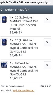

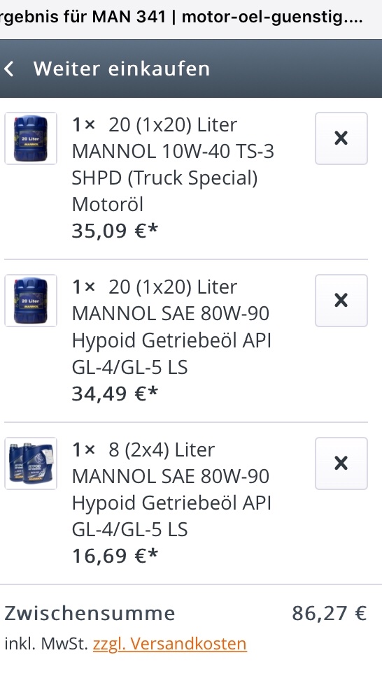

#6 Beitrag von Blacki » 2019-05-22 9:24:13
Habe eben auch mal gesucht. Passt das? Laut Angabe erfüllt das Getriebeöl die MAN Spezifikation 342.
Danke vorab für eure Einschätzung.
