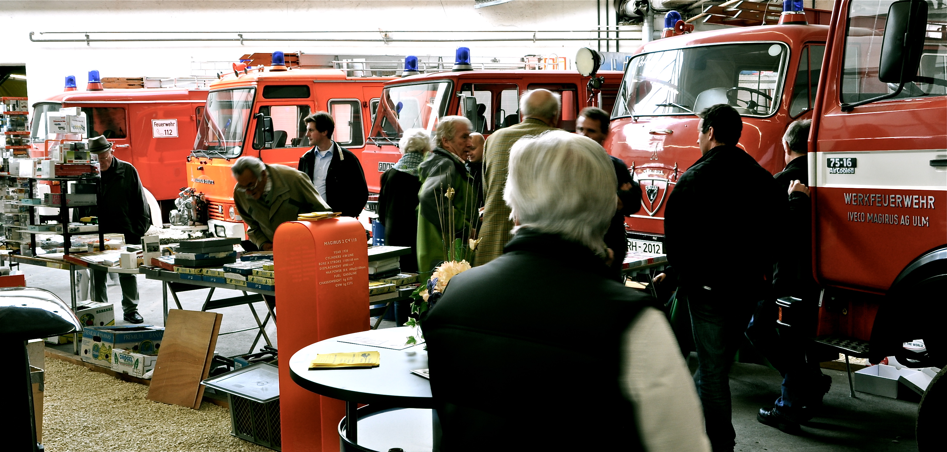

hallo,so ich war am samstag in ulm in der magirusstrasse,und habe mir die vier "kleinen" eng beianderstehenden kandidaten (fiat nc,faun,2x magirus,alles lf8 fahrzeuge) mal näher angesehn.
ich muss gestehn,dass ich von der grösse des kleinen faun doch überrascht war.so breit(230cm) und so massiv hätte ich ihn mir nicht vorstellen können.
ich hab gedacht mit ablasten und abspecken einhergehend mit dem einbau eines grösseren motor,wird das ding zum wolf im schafspelz.
ich bin auch gerade dabei mich von dieser vorstellung zu verabschieden.3 tonnen leergewicht bleiben,auf der andern seite stehen 87ps und eine
vermutlich ziemlich kurz übersetzte hinterachse.das alles lässt nicht mehr wie 85km/h zu.das reicht nicht mal um mit den lkw´s mitzuschwimmen.
mit meinen ducato,der gute 140 läuft,hänge ich in der regel auch zwischen den lkw`s,ich brauch kein raserauto,naja kommt zeit,kommt rat

Wohl wahrUwe hat geschrieben:Das würde ich in Ulm nicht so laut sagenfioristi hat geschrieben:.mittlerweile steht aber fest ,dass om gut gewesen sein muss,sonst wäre iveco nie so erfolgreich geworden.
fioristi hat geschrieben:...und habe mir die vier "kleinen" eng beianderstehenden kandidaten (fiat nc,faun,2x magirus,alles lf8 fahrzeuge) mal näher angesehn.
…diese?
