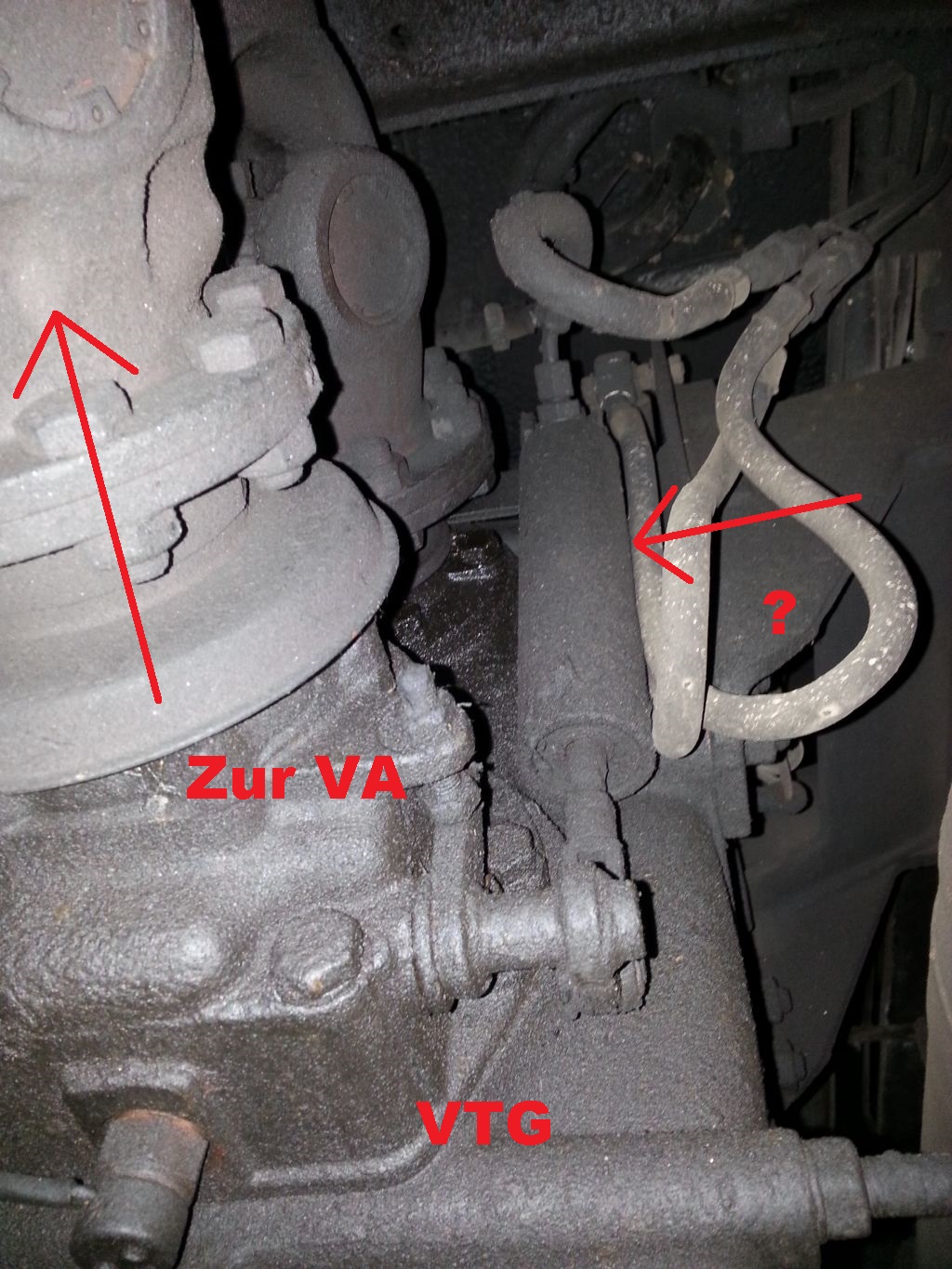

Mitteldiff:
Auf meinem Bild habe ich zur Orientierung mal die Welle zur VA sowie das VTG an sich gekennzeichnet. Ist der mit einem "?" gekennzeichnete Zylinder zum einlegen der Diff-Sperre verntwortlich. An meinem Hebelchen im Fahrerhaus kann ich ziehen und drücken, es zischt etwas Luft, aber das wars. Lampe geht nicht an, Diff-Sperre greift nicht (mit angebockten Rad getestet). Jetzt sieht der Zylinder aber auch ziemlich versulzt aus (altes Fett etc.).

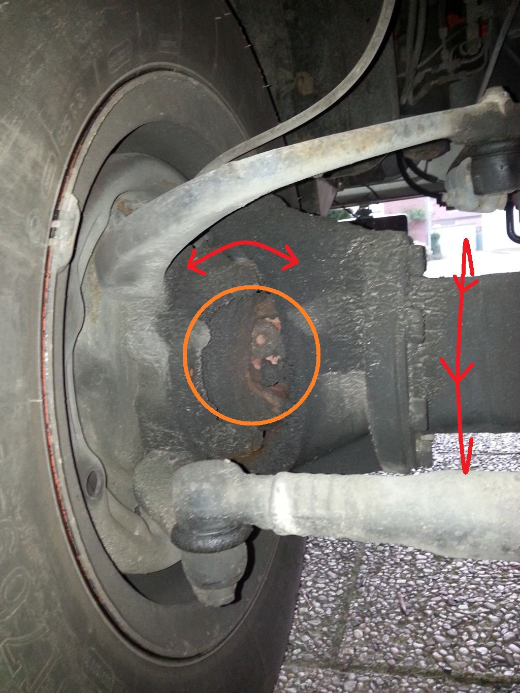

Kreuzgelenk:
Man sieht das linke Vorderrad. Wenn ich an der Antriebswelle zur VA mit der Hand drehe (geht etwas hin und her), tut sich am rechten Rad nichts, am linken Rad jedoch wackelt orange markiertes Teil (Kreuzgelenk) hin und her, und zwar kippt es nach links und rechts. Auf der rechten Seite passiert nichts. Kann man aus dieser Bewegung auf den Zustand der Kreuzgelenke schliessen?
(Hier gibt es ja eine Anleitung von Felix, wie man das "richtig" prüft, was aber wegen derzeit nicht sperrbaren Diff. so wie beschrieben nicht geht).

der zylinder auf dem letzten foto is für die diff-sperre

zum Kreuzgelenk.
Bocke die achse vorne auf.
Lenke bis anschlag nach rechts oder links, drehe das rad mit der Hand. Das Kreuzgelenk darf dann nicht wackeln oder schlackern, sondern sauber "lenken".
Blöd zu erklären, wenn ich das pers. sehen würde, könnt ichs dir sofort sagen.
Hat es viel Spiel, klappert es sogar, ist es hinüber.
zum Kreuzgelenk.

bzgl. Sperre, an der Welle die der Zylinder betätigt ist noch ein kleiner Hebel und am Gehäuse sieht man die beiden Anschlagschrauben, daran kann man genau sehen ob der Zylinder den erforderlichen Weg mach oder nicht.
bzgl. Kreuzgelenk, so ein "krankes" Gelenk habe ich schon länger, inzwischen ca. 40000 km und auch offroad. Das muss also nicht gleich zum Problem werden, am besten mal ganz genau hinsehen wo da Spiel ist, was defekt ist. In meinem Fall ist der Lagersitz eines der Nadellager durch Rost zur Spielpassung geworden. Der Rest ist i.O. und gut geschmiert läuft es immer noch, auch wenn es eigentlich defekt ist.

Frieland hat geschrieben: Kreuzgelenk werde ich dann mal die Tage wie beschrieben untersuchen.
Ich belebe dieses lose Ende mal wieder, mit einem Zitat von mir selber (s.o.) und für die Nachwelt.

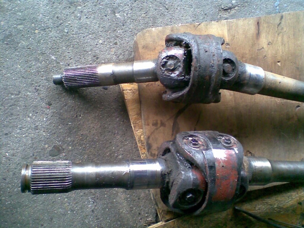

Das Kreuzgelenk hatte ich damals untersucht, und es hatte natürlich Spiel (linke Antriebswelle, eins der Kreuze an zwei Lagerstellen).
Dienstag hatte ich gemäß Felix Anleitung die Welle demontiert und die heute bei GKN in Lünen (bei Dortmund) vorbeigebracht.
Der Mitarbeiter vor Ort (gekennzeichnet mit "Ersthelfer" ) hat die kurz betrachtet, ist mit der Welle in den Hintergrund verschwunden und lies mich derweil einen Zettel ausfüllen.
Kurz darauf kam er ohne Welle wieder, und wir vereinbarten, daß GKN sich meldet, sobald die mehr wissen.
Keine 15 min später klingelte auch schon mein Telefon, die Welle ist zu retten, die Kreuze werden erneuert, Kostenpunkt 400,- plus Steuer.
Und weil ich sagte, es hätte keine Eile, wird sie trotzdem schon nächste Woche fertig.
Bisher bin ich rundum zufrieden.
Felix Anleitung klappt super, die Arbeit geht recht gut, GKN-Service war super, und mit der vorraussichtichen Preisangabe bin ich auch zufrieden.
Gruß, Fabian

Welle ist von GKN zurück.franz_appa hat geschrieben:Hi
Glückwunsch zur "neuen" Welle!
Aber eigentlich komisch - die Kreuze fürs Kreuzgelenk der Antriebswelle gibt es eigentlich gar nicht mehr.
Frag doch bitte mal nach welches Maß die haben (38 oder 40 war - glaub' ich - die Wahl...)
Vielleicht hat das Auto auch schon eine neue Welle reinbekommen die jetzt auch wieder hin ist / war ?
Das würde die Lieferbarkeit der Kreuze erklären - oder sie haben bei GKN doch noch einen Karton alte Kreuze im Keller gefunden...
(dann würde ich meine Edelschrott auch noch mal schnell zum Überholen lassen dorthin bringen )
Ich hab nach den Kreuze gefragt. Laut Mitarbeiter von GKN sind die tatsächlich nicht mehr im Original lieferbar, aber es gibt gefühlte hunderte andere Alternativen, die ebenso passen. Er hat mir da einen Teilekatalog für Gelenkwellenteile gezeigt (vergleichbar mit einem Lagerkatalog), in dem dann Ersatznummern, Umschlüsselungen etc aufgeführt sind. Es sei überhaupt kein Problem, vergleichbare Kreuze zu beschaffen.
Und eine Abschmieranleitung hat er mir mit auf den Weg gegeben:
Bei wenig anspruchsvoller Belastung (Straße, wenige 1000km im Jahr) reicht ein bis zweimal pro Jahr abschmieren.
Dazu Schraube durch Schmiernippel ersetzen und achten, daß überall Fett austritt.
Gruß, Fabian

Ja wir reden von der Antriebswelle vorne (links) MD 170D11 FA.
Kostenpunkt war genau das, wie weiter oben schon angekündigt. 400 + Steuer.
Die Sache mit dem Abschmieren hat er extra "ohne Gewähr" benannt. Er meinte halt auch von der Beanspruchung abhängig (Laufleistung, Geländeeinsatz usw.).
Der Mitarbeiter von GKN hat schon einen ziemlich Kompetenten Eindruck gemacht. Etwas älteres Semester, und der Mensch ist quasi eine Gelenkwelle (hat er zumindest ausgestrahlt).
Mit den gefühlten 1000 Varianten war jetzt eher mein Eindruck.
Er zückte auf meine Frage, daß die Kreuze nicht mehr lieferbar seien, direkt einen dicken Katalog, in dem halt, analog zu einem Wälzlgerkatalog, sehr viele Einzelteile von Gelenkwellen gelistet waren. Und gemäß des Kataloges gibt es halt die gefühlten 1000 Alternativen.
Okayokay
Ich war grad am Wagen, und hab im Kofferraum nochmal nachgeguckt.
Leider habe ich kein Bild von vorher, aber ich meine, vorher sah ungefähr so aus:von Felix Abhandlung, ist ja auch so oben hier im Fred zu sehen.
Jetzt siehts so ungefähr aus, untere Welle: ausm ALG Forum.
Also behaupte ich nun, daß die Innereien getauscht worden sind
Nochmal ein Vergleich, Quelle hier ausm Forum:http://www.allrad-lkw-gemeinschaft.de/p ... php?t=3469
Okayokay
