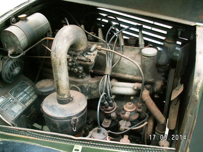

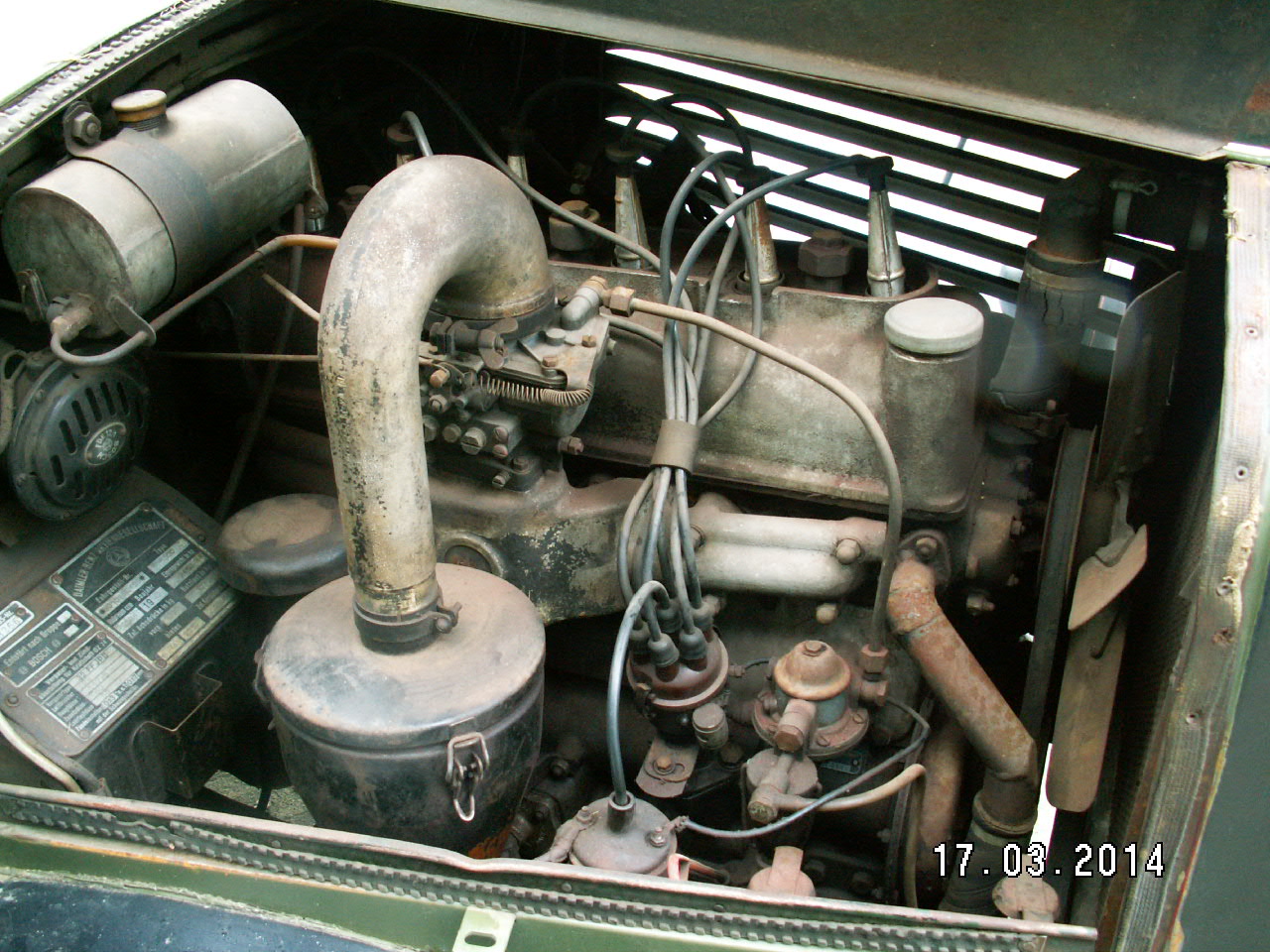

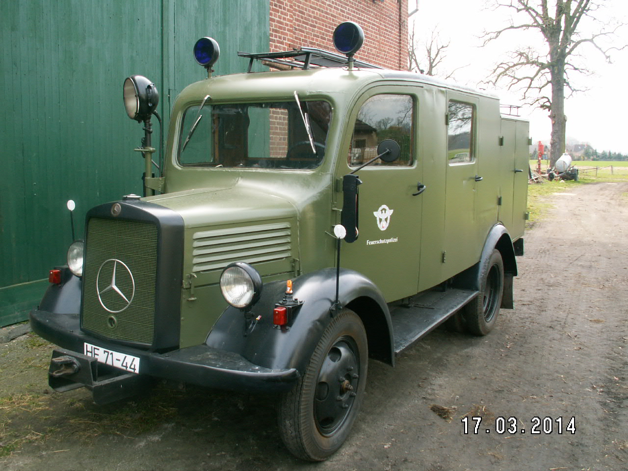

könnt Ihr mir weiterhelfen. Ich suche Info`s zum M 159 Motor von Mercedes. Verbaut in einem Mercedes L 1500. Es handelt sich hierbei um einen 6 Zylinder Benziner. Bitte nicht zu verwechseln mit dem gleichnamigen M 159 Motor, der nach dem Krieg in Sportwagen verbaut wurde. Eine Besonderheit ist z.B. , das das Benzin vor dem Vergaser durch den Motor geführt wird, um - so habe ich es bis jetzt in Erfahrung gebracht, den teilweise schlecht verbrennendenden Sprit zu Kriegszeiten vorzuwärmen, und damit eine bessere Vergasung hinzubekommen.
Ich bin für alle Tips dankbar, da ich das Fahrzeug aus diesem ForenLink http://www.allrad-lkw-gemeinschaft.de/p ... 36&t=54017 zum Laufen bringen möchte.
LG Jan
LG Jan

Infos wie z.B.:cleonele hat geschrieben:Ich bin für alle Tips dankbar, da ich das Fahrzeug aus diesem ForenLink http://www.allrad-lkw-gemeinschaft.de/p ... 36&t=54017 zum Laufen bringen möchte.
- hat Zündfunken
- alle 6 Kerzen sind neu
- hat gute Kompression
- usw.
wären, um Deinem Wunsch nachzukommen, echt hilfreich.

aus der Robur-Ecke wo ich schon so suchen musste (weil cih was falsch gemacht hatte)
* kommt Benzin bis zum Vergaser
* sind die Kerzen feucht/riechen nach Sprit
* passt der Spritstand im Vergaser (Schwimmer/-Nadelventil gängig)
* wie ist das dort mit dem Unterbrecher gemacht
* erzeugt die Zündspule überhaupt Zündfunken
* Zündet irgendein Zylinder, passt die Zünreihenfolge überhaupt zu den aktuell zu den Zylindern
* Kappe dees ZV - eventuell gibts dort Hochspannungsüberschläge (alles dort trocken)
* Spannung beim Anlassen an der Zündspule hoch genug?
http://www.kfz-tech.de/Zuendfehler.htm

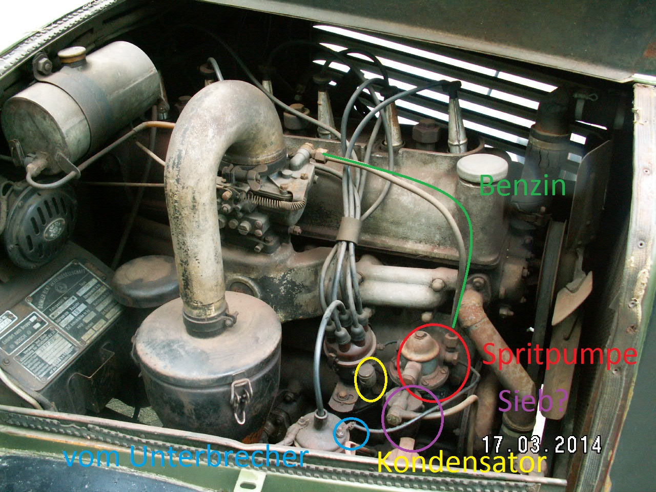

mal ein bischen rumgezeichnet
* Kondensator - defekt
* Spannungen am Niederspannungsteil der Zündspule ...
* Sieb - verschmutzt - Benzin direkt dem Vergaser zuführen
* Vergaser mal ohne Luftfilter betreiben (Achtung gefahr von Backfire),
beweht dich eine Drosselklappe analog zum Gaspedal
