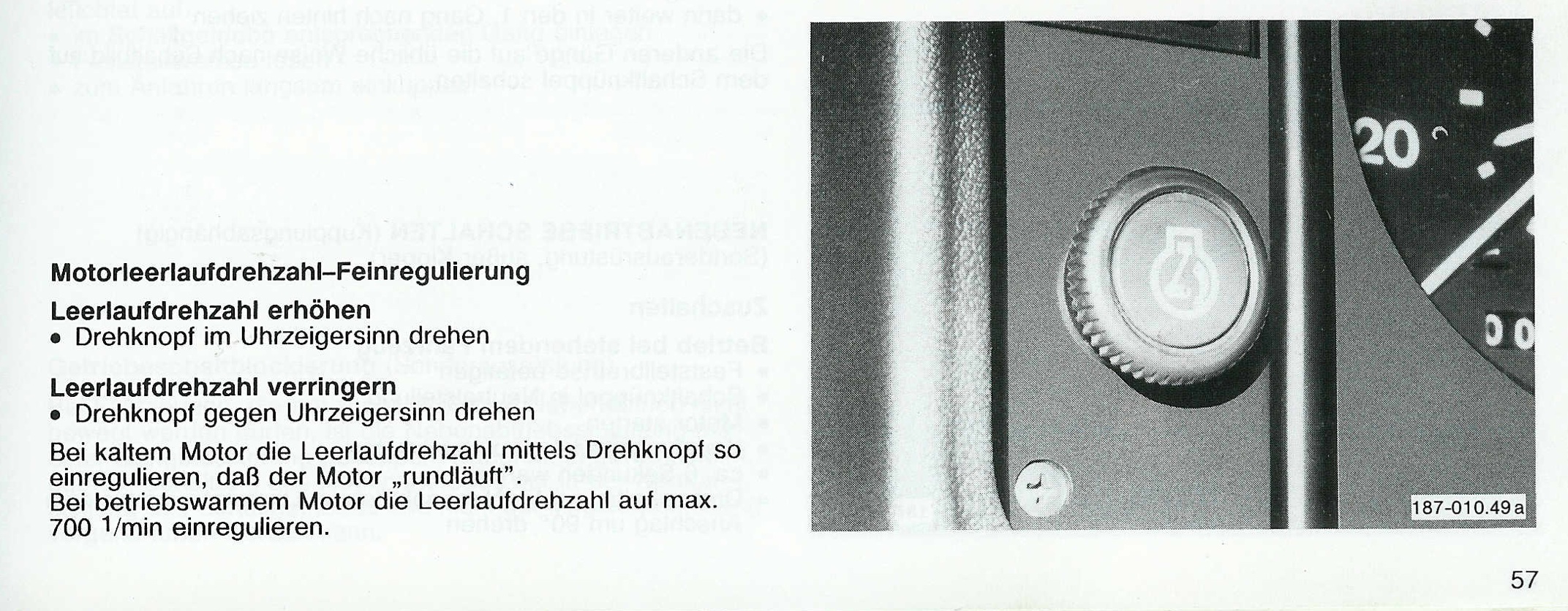

saublöde Frage: was ist das für ein Knopf im linken unteren Eck vom Armaturenbrett? Man kann ihn im Uhrzeigersinn bis zu einem Anschlag drehen, und auf den letzten zwei Umdrehungen fühlt es sich so an als würde man etwas ranziehen oder spannen. Wenn man ihn nach links dreht dann fühlt er sich nach ca. 2-3 Umdrehungen etwas lose an.

Mein Tipp, ohne das Auto zu kennen, Leerlaufdrehzahl Erhöhung

#7 Beitrag von landyfahrer » 2014-03-24 22:22:32
Moin Martin,
Betriebsanleitung G90 Seite 57:
der landyfahrer

#8 Beitrag von Wedge » 2014-03-24 22:24:17
Genau, auch beim VW Bus T4 gibt's das bei einigen ollen Gurken noch. Formschöner Handhebel zum ziehen.
Und wat is das nun fürn Knöpfchen? :joke:
Edit: super, danke für die Klärung!

Drehzahlerhöhung für den Kranbetrieb - Du sagtest ja, das dein MAN einen Ladekran hatte und viel im Stand lief - die Pumpen für die Kräne laufen ca. bei 800 U/min - daher der Drehzahlknopf

und noch was: du musst schon relativ oft drehen, um eine drehzahl erhöhung zu erreichen - die Einstellung kann man recht fein dosieren - bei mir sind es bei rausgedrehtem Knopf sicherlich 5-6 umdrehungen um die 800 zu erreichen....probier also mal evtl. länger zu drehen....wenn du noch einen zusätzlichen hebel für die Drehzahlanhebung eingebaut hast, kann es sein das der drehknopf ausser Betrieb genommen wurde (evtl. weils mit hebel schneller einzustellen ist?)

die Bowdenzüge des "Gaspedals", der "Drehknopffeinregulierung" und des Handgashebels enden parallel am Stellhebel der Einspritzpumpe.
Der Förderbeginn ist natürlich fest eingestellt. Die genaue Einstellung des Förderbeginns erfolgt durch Lösen der ESP und Justierung mittels Messuhr oder der Tröpfchenmethode.

Warum kippst du nicht einfach mal die Kapine und schaust auf die ESP wieviele Bowdenzuge da hin gehen ?
1 x Gaspedal und einmal für´s Standgas, vieleicht ist er bei dir einfach abgerissen , bei mir war es jedenfalls so :blush:
Und der T3 TD und manche andere Boschpumpen haben einen KSB hebel um den OT zu verändern.

Moin zusammen,
das ist wie oben schon mal beschrieben ein Drehknopf zur Drehzahlanhebung, hinten kommt ein Stahlzug dran der zur ESP geht, ich hab den abgeklemmt, ich hab noch einen der zum Handgashebel geht also 3 die zur ESP gehn.
