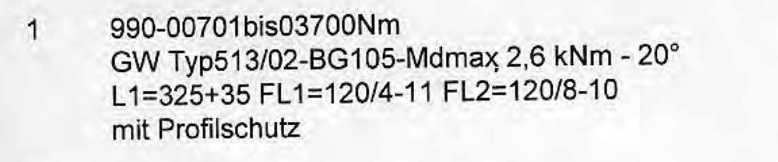

also ich habe 2010 die Gelenkwelle beim Gelenkwellenbauer für netto 400,- anfertigen lassen
Hier hab ich noch die Position vom Auftrag: Das einfachste ist doch, wenn Du das Getriebe hast, dann die Gelenkwelle einfach passend zu den vorhandenen Flanschen anfertigen zu lassen.

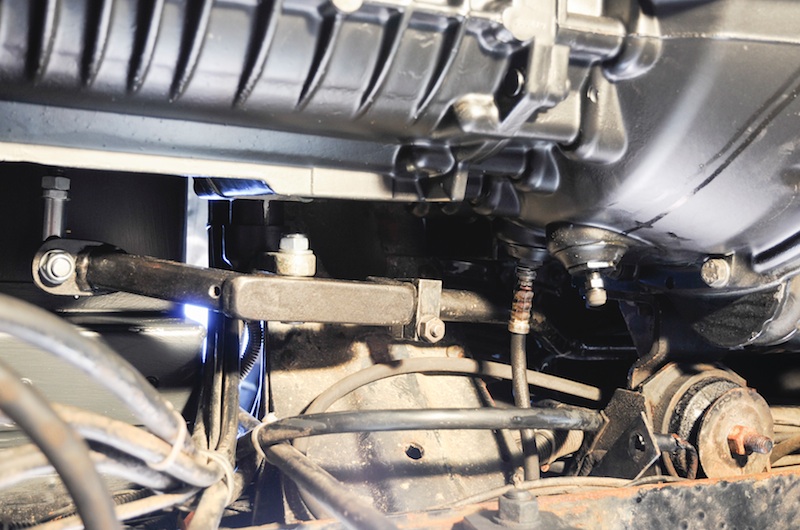

vom Schaltgestänge gibt es keine Zeichnungen.
Das ist direkt auf der Werkbank am Getriebe sozusagen "trocken" entstanden.
Erst nachdem das Schalten dann "im Prinzip" funktionierte, haben wir das Getriebe ins Auto eingebaut.
Aber ich denke das Konstruktionsprinzip ist auf den Bildern recht gut zu erkennen.
Vom Geberzylinder habe ich eine Teilenummer auf der Seite, einfach am MAN-Teiletresen abholen
(Der ist ja nicht so kostspielig)

Moin,Moin Ulf
Ja ist ne ZF Teilenummer.
Grüße Berti
Grüße Berti

berti hat geschrieben: Die alte Kardanwelle zum Zwischengetriebe paßt ohne jegliche Änderung!
Was ich bezweifel!
Wenn dem so wäre, hätten Stefano und auch ich keine neue Welle benötigt; haben wir aber, denn die Verzahnung am S6850 ist eine andere als die vom 5-Gang.
@ Ulf: der Nachbau des Schaltgestänges anhand Stefanos Beschreibung geht eigentlich ganz gut. Wir hatten uns auch danach gerichtet und dann war das relativ schnell erledigt.
Re: MAN G90 Gelenkwelle
Hallo Berti,
Hast du Maße von diesem wohl deutlich länger bauenden Flansch?
Wenn der Flansch nicht länger ist, wirst du wohl die serienmäßige Kardanwelle über ein vertretbares Maß auseinander gezogen haben?
ist ja interessant!berti hat geschrieben:Servus Ulf
Abtriebsflansch ZF für 6S850 Durchmesser 120mm ohne Verzahnung Teilenummer:1290 304 217 01
Grüße Berti

Für eine weitere Frage zum gleichen Thema wollte ich keinen neuen Fred eröffnen. Deshalb hier die Frage zum Anschluss des Kupplungsnehmerzylinders (im folgenden KNZ)
Das Spendergetriebe (ZF 6S 850) habe ich gebraucht bekommen, und das soll aus einem MAN L2000 stammen. Der KNZ sieht so aus, dass da zwei Hydraulikanschlüsse im spitzen V dran sind. Klar, denke ich als simpler Guzzi-Schrauber: Einer vom Geberzylinder und einer zur Entlüftung. An dem einen war auch der bekannte Entlüftungsanschluss dran, am anderen der Steckanschluss für die Schlauchleitung. Soweit o.k.
Aber:
Nun ist das im Getriebe so eingebaut, dass beide Anschlüsse seitlich rausgehen, einer schräg nach oben, und einer schräg nach unten. Seltsamerweise war der Entlüftungsnippel in dem schräg nach unten weisenden Rohr eingeschraubt. Also, habe ich da was nicht richtig verstanden?
Der Meister in der NFZ-Werkstatt, den ich heute gefragt habe, sagte mir nur: Ja, seines Wissens sind die beiden Anschlüsse direkt verbunden, ohne Ventil o.ä. dazwischen. Und an manchen LKW´s ist der Entlüftungsnippel unten, aber er wüsste auch nicht, warum.
Kann (soll) ich nun die Anschlüsse tauschen? Käme mir auch sehr entgegen, weil der Schlauchanschluss an der oberen Position doch dem Schaltgestänge schon arg ins Gehege kommt.
Danke und Gruss, Ulf
Aber:

- Beiträge: 1518
Ich wupp das noch mal nach oben: Kann da keiner was zu meiner letzten Frage sagen? Oder haben alle das Thema langsam satt
Eine Info wäre da wirklich hilfreich. Das ist sozusagen mein letzter Stolperstein zum erfolgreichen Abschluss des Teilprojektes.
Gruss, Ulf
Gruss, Ulf

- landyfahrer
- Beiträge: 722
- Registriert: 2009-02-01 13:57:31
- Wohnort: Hamburg
Moin Ulf,
bei mir geht die Entlüftung auch nach unten.
Der Schlauch hat in seiner (oberen) Position aber genug Luft zum Schaltgestänge.
der landyfahrer
der landyfahrer
- Selbstlenker
- Beiträge: 150
- Registriert: 2012-09-05 7:41:28
Du musst ja nicht in Richtung Getriebe entlüften, sondern kannst das Öl von dem Nippel Richtung Geberzylinder drücken.
So solltest du die Luft raus bekommen.
der Geberanschluss ist oben, die Entlüftung unten.
Auch wenn es auf stößt, es funktioniert so.

Mit dem Thema Gelenkwellen bin ich auch gerade beschäftigt.
Das Allison Getriebe bekommt man nur mit kreuzverzahntem Flansch in Iso 120 und 150.
Nun muss ich eine Hybridwelle mit kv und glattem Flansch bauen.
Mal schaun ob MAN die Flansche auch einzeln liefern kann.
Hallo Thorsten,
die Problemstellung hättest du auch beim 6S-850 gehabt!
Die Kreuzverzahnung ist unbedingt zu empfehlen.
Die Teile oder die Wellenänderung bekommst du z.B. bei ELBE
