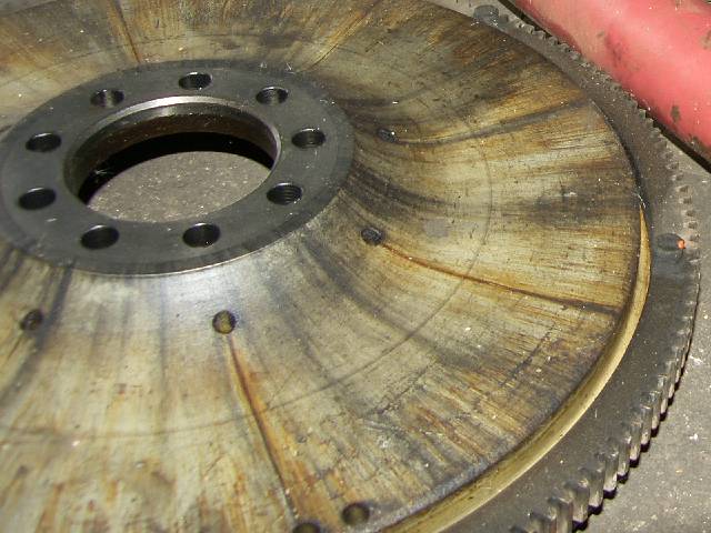

Liebe Gemeinde,
ich suche dringend die o.a. Momente für die 9 Schrauben der Schwungscheibe. Hätte die jemand auf die Schnelle parat?
Und: Darf ich die benutzten Schrauben nochmals verwenden?

Re: Mercur F6L714: Anzugsmoment Schwungscheibe
wenn sie gleich lang sind, ja! Sonst erneuern!
Vorspannen mit 30 Nm, Nachspannwinkel 60° + 30°
Gewinde und Schraubenauflage leicht einölen!
bei den Schwungscheibenschrauben handelt es sich um Dehnschrauben, die zur Erreichung der nötigen Zugspannung beim Anziehen um ein genau einzuhaltendes Maß "in die Länge gezogen" werden müssen. Daher das Anziehen nach Winkelangabe (Winkel * Gewindesteigung = Länge); die üblichen Drehmomenttabellen (nach Festigkeit, Durchmesser und Steigung sortiert) sind für solche Schrauben nicht anwendbar.
Das dazu nötige Drehmoment ist tatsächlich gewaltig und man denkt, die Schraube reißt jeden Moment ab - aber es muß so sein! Ich habe kürzlich noch diese Schwungradschrauben mit einem 1 m langen Drehmomentschlüssel angezogen, den ich auf Maximum (600 Nm) eingestellt und mit einem Rohr verlängert hatte: Er machte "Klick" - lange bevor die letzten 30° rum waren!
Die Schrauben müssen auf jeden Fall gut eingeölt sein. Und man muß die vollen 60° und vor allem zum Schluß die vollen 30° in einem Zug schaffen. Wenn man nämlich anhält und dann weiterdrehen will, bekommt man es mit der Haftreibung zu tun und die Schraube will sich nicht mehr drehen...

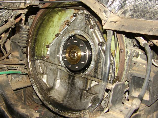

Wie hast du die Dichtung der Kurbelwelle getauscht? Getriebe nach hinten raus oder Motor mit Getriebe nach vorne?
- Olli Carstens
- Beiträge: 408
- Registriert: 2010-08-09 13:26:09
- Wohnort: Windhuk / Namibia
@ Allradwilli:
...danke für Deinen Tipp. Schläuche, Schellen, Stutzen und einige andere Verbindungen sind schon lange getauscht, erneuert oder gar "stillgelegt" worden. Letztes Jahr gab es noch einen Schrecken unterwegs, als die Ölleitung zur Öldruckanzeige zwischen Brandschutzwand und Motor durchscheuerte. Nach Schadenseintritt erst erfuhr ich von dieser Schwachstelle beim Mercur. Man lernt eben nie aus!
@ Udo:
...das Getriebe haben wir etwas nach hinten geschoben. Der Motor blieb an seinem Platz. Durch die Neugestaltung des Fahrerhauses haben wir nun auch beim Getriebeausbau etwas mehr Platz!
LG aus Windhuk, Olli
@ Udo:
