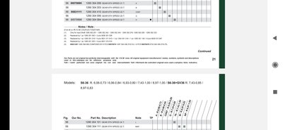

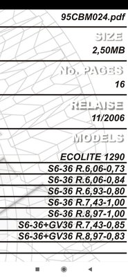

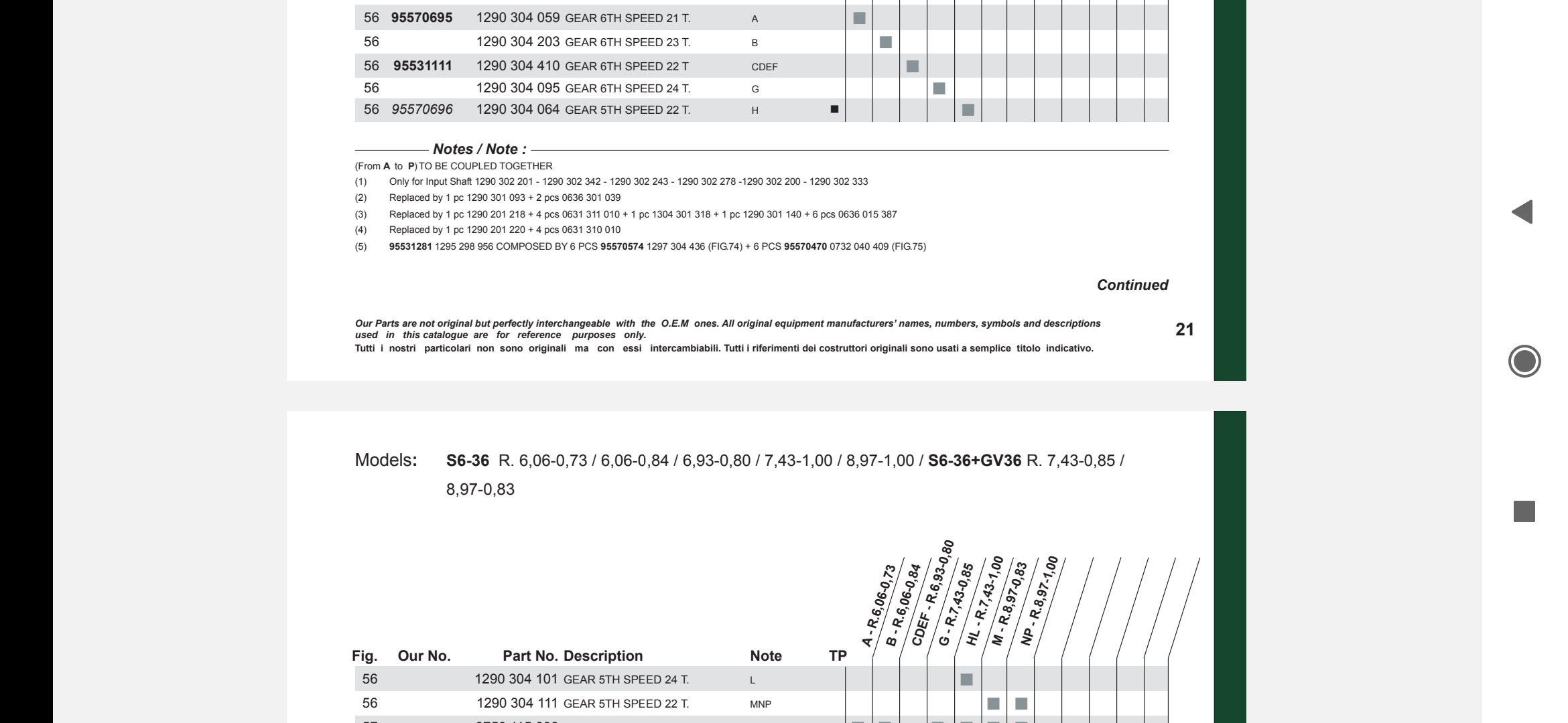

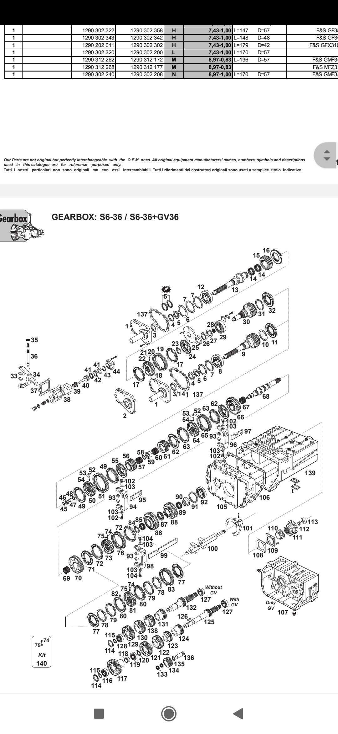

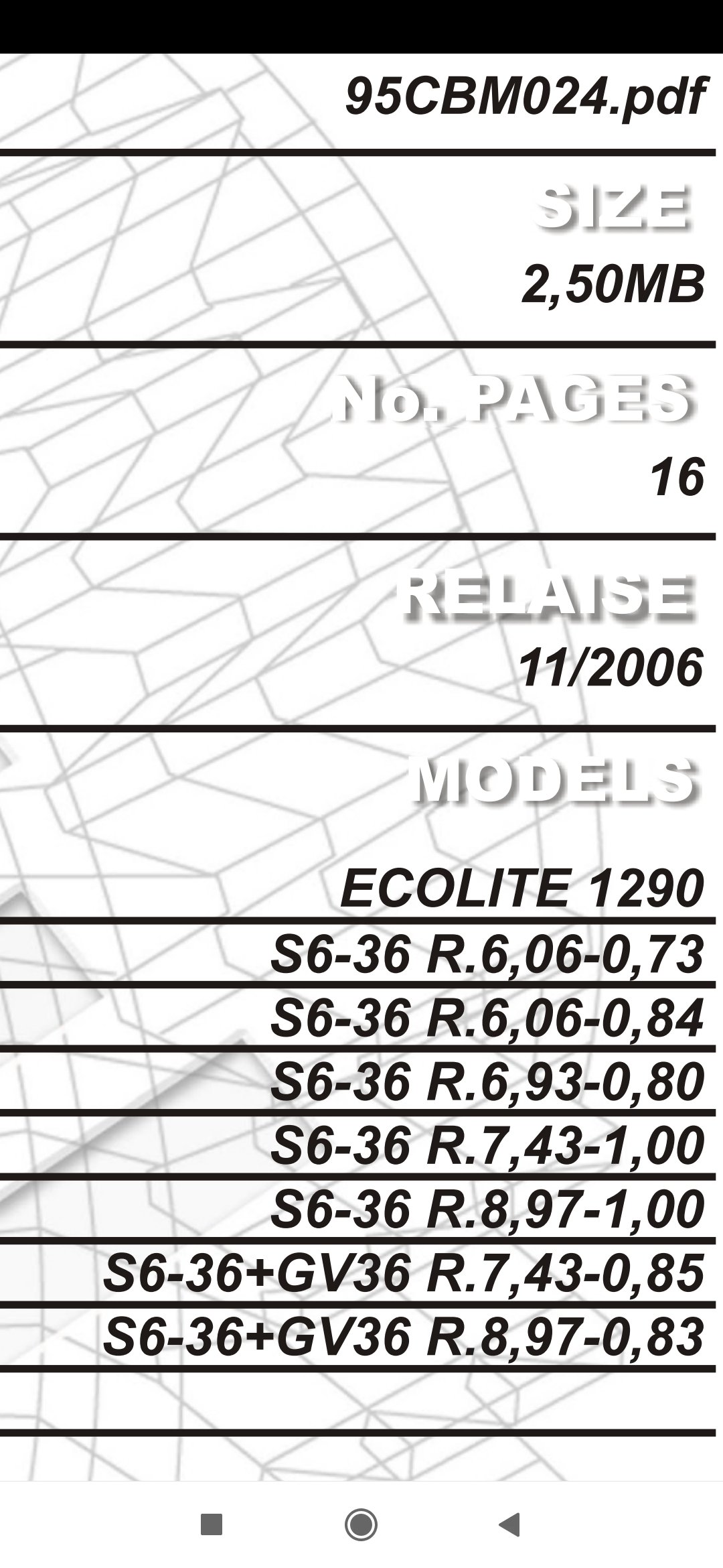

Kurz zurück zum Thema: Ich habe die S6-36 Ersatzteilliste durchsucht und es gibt ein Getriebe mit einem längeren sechsten Gang. Allerdings hat dieses Getriebe auch eine andere Eingangswelle, was natürlich auch einen Einfluss auf die Gesamtubersetzung hat. Bilder hänge ich für interessierte Mal an. Nicht wundern, dass bei dem S6 36 gv36 der Gang als 5ter Gang angegeben ist und bei den anderen als 6ter Gang. Ich denke es liegt daran dass der 1:1 Gang "Normal-Gang" genannt wird (nur eine Vermutung).
Sofern es also hier jemanden gibt, der dieses "Upgrade" des sechsten Gangs kennt oder schon Mal gemacht hat bei einem S6-36 mit oder ohne GV36, würden sich bestimmt viele über einen kleinen Einblick freuen, der einem die Chance gibt es ebenfalls zu machen
