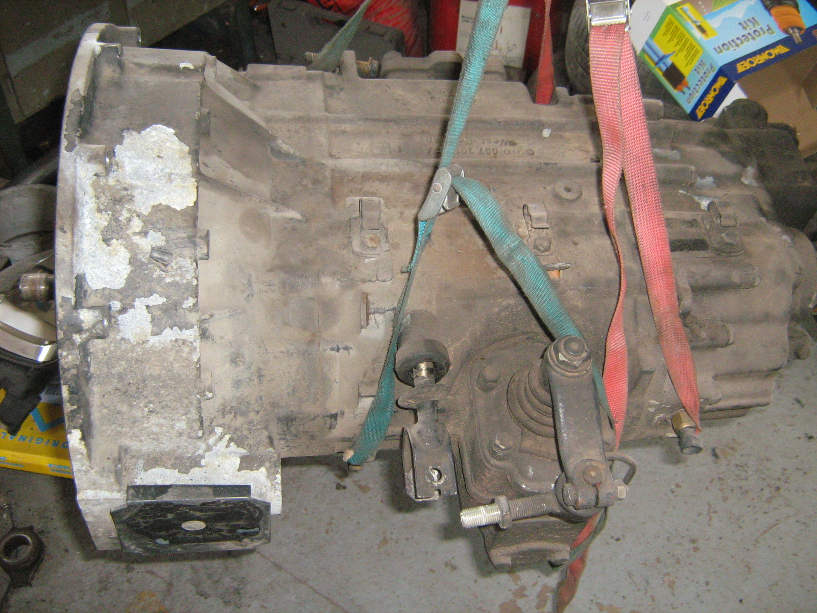

MAN
Beiträge: 619
Re: MAN 8.136 FAE Rückwärtsgangschalter
#7 Beitrag von MAN » 2014-03-02 23:11:36
ich hab ein Bild gefunden wo der Rückwärtsgangschlter bei dem VW Getriebe sitzt, unten rechts wo der rote Gurt anliegt,
der Schalter ist schon mal neu geworden.
Gruß Stephan
MAN-Stephan
Beiträge: 65
Registriert: 2014-01-19 21:32:27
#8 Beitrag von MAN-Stephan » 2014-03-02 23:33:48
Zefix nu a mal :motz: da ist bei mir nur die oben erwähnte 6kant schraube drinnen.
Also morgen gleich mal zu MAN .
Danke für das Bild und die Hilfe :unwuerdig:
