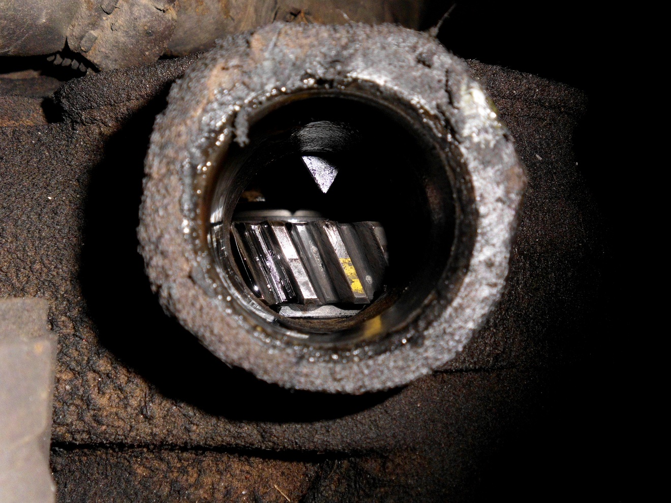

Moin moin,
kann es sein, dass die ESP in meinem Kurzhaubers (LA 710 KR) keine Markierung auf den Zähnen des Spritzverstellers hat?
Nach gefühltem 12x Durchdrehen des Motors kam nur diese selbstgedengelte Markierung zum Vorschein:

Hallo Freddy!
1.) Es soll Leute geben, die zum Durchdrehen des Motors ein Vorderrad aufbocken. Dann kann angeblich (habe das selbst noch nie probiert) bequem auf der Stoßstange stehend mit einem Fuß am grobstolligen Reifenprofil der Motor gedreht werden, während man den Motor bewundert.
Ich persönlich drehe immer am Lüfterrad.
2.) Wenn Dein Motor einen Spritzversteller hat, muß auch eine Kerbe auf einem Zahn sein. Diese Kerbe muß nicht mit dem großen Zeiger übereinstimmen, sondern mit einem Reißnadelstrich auf der anderen Seite des Zahnrads (also gegenüber vom großen Zeiger, sichtbar durch die selbe Öffnung)!
3.) Wenn Dein Motor keinen Spritzversteller hat, ist die Kennzeichnung des Förderbeginns hinten (Kupplungsseite), am Schwungrad, sichtbar durch eine Kontrollöffnung (vermutlich verschlossen mit Deckel oder Stopfen). Auch möglich sind Förderbeginn-Markierungen auf Keilriemenscheibe oder Schwingungsdämpfer (beide am vorderen Kurbelwellenende).

@Freddy:
Was verstehst Du unter "selbstgedengelt"? Der gelb markierte Zahn ist es, genauso siehts bei uns auch aus. Du kannst Das übrigens gern überprüfen, indem Du hinten an der Schwungscheibe nach den entsprechenden passenden Markierungen suchst. Das allerdings erfordert ein gutes Auge und mittlere akrobatische Fähigkeiten.

Danke schonmal für eure Tips!
@ Kai: Mit selbstgedengelt meine ich, dass da ein Körnerschlag am Ende des Zahns ist was mich vermuten ließ jemand habe das so markiert und dann gelb tuschiert ums wieder zu finden....
Was das Durchdrehen angeht also ne 3/4" Knarre + 46er Nuss passt unter garkeinen Umständen zwischen Motor und Kühler, habe die Knarre mit kurzer Verlängerung und halb aufgesteckter Nuss zwischen Kühler und Frontmaste gesteckt und hatte so grandiose 2 Klicks zum Durchdrehen gegen die Kompression...
@ Pirx: am Vorderrad drehen??? In der Untersetzung? unmöglich... nicht mit meinen 75Kg... habe bislang immer am Hinterrad gedreht und das hat schon gewaltigen Wiederstand und auf der Suche nach der Markierung oder zum Ventile einstellen irgendwie doof... auch am Lüfterrad drehen is gegen die Kompression chancenlos...
Naja, aber wenns der Zahn ist denn mal raus mit der Pumpe... im Prinzip isses ja egal in welcher Position, Hauptsache sie kommt in der gleichen Position wieder rein...
