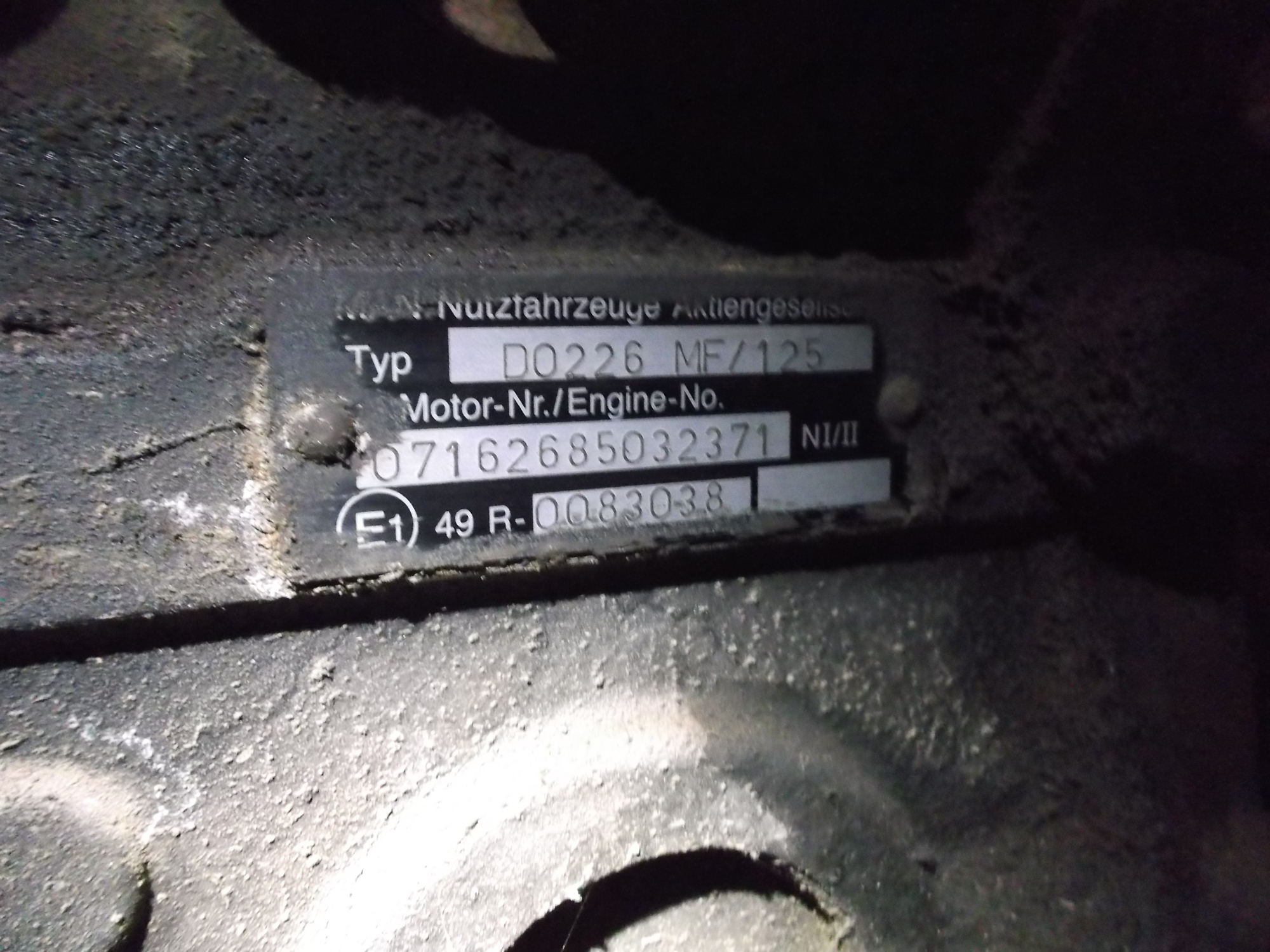

Das mit dem Motor und der Bezeichnung stimmt so schon, kenn mich mit der MAN Namensgebung und den verbauten Motoren nicht wirklich aus, bei der Suche nach Ersatzteilen ist mir aber aufgefallen das es den 8.150 wohl mit verschiedenen Motoren gab, so wie dieser
MAN 8.150 Silent
Motor 0226 MF/125
sprich 125 PS und irgendwas mit 5,6 Liter Hubraum

150PS Silent ist ein 6,9l Motor D0826GF03.
Würde je nach Laufleistung mir überlegen, ob ich nicht die Einspritzdüsen machen lasse.
Hat selbst bei meinen 26tkm Kurzstrecken einiges gebracht.
CoDa
Beiträge: 180
Registriert: 2012-08-10 15:55:31
Wohnort: am Chiemsee
Re: Flammstartanlage MAN 8.150
#5 Beitrag von CoDa » 2014-02-20 8:57:58
Team-Wildsau hat geschrieben:150PS Silent ist ein 6,9l Motor D0826GF03.
Hmm komisch, dann hat dieser keinen originalen Motor, allerdings kann ich mir das immer noch nicht so ganz vorstellen.
