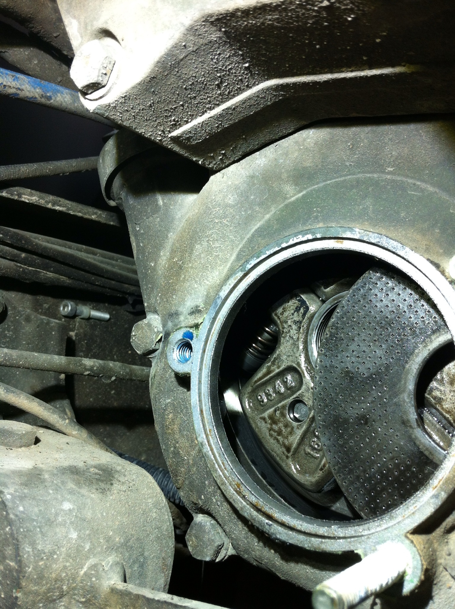

Die Pumpe an sich wird nach lösen aller Leitungen mit den vier Stehbolzen am Räderkasten gehalten, das ist klar. Mir geht es um die Vorgehensweise bez. Demontage des Spritzverstellers.

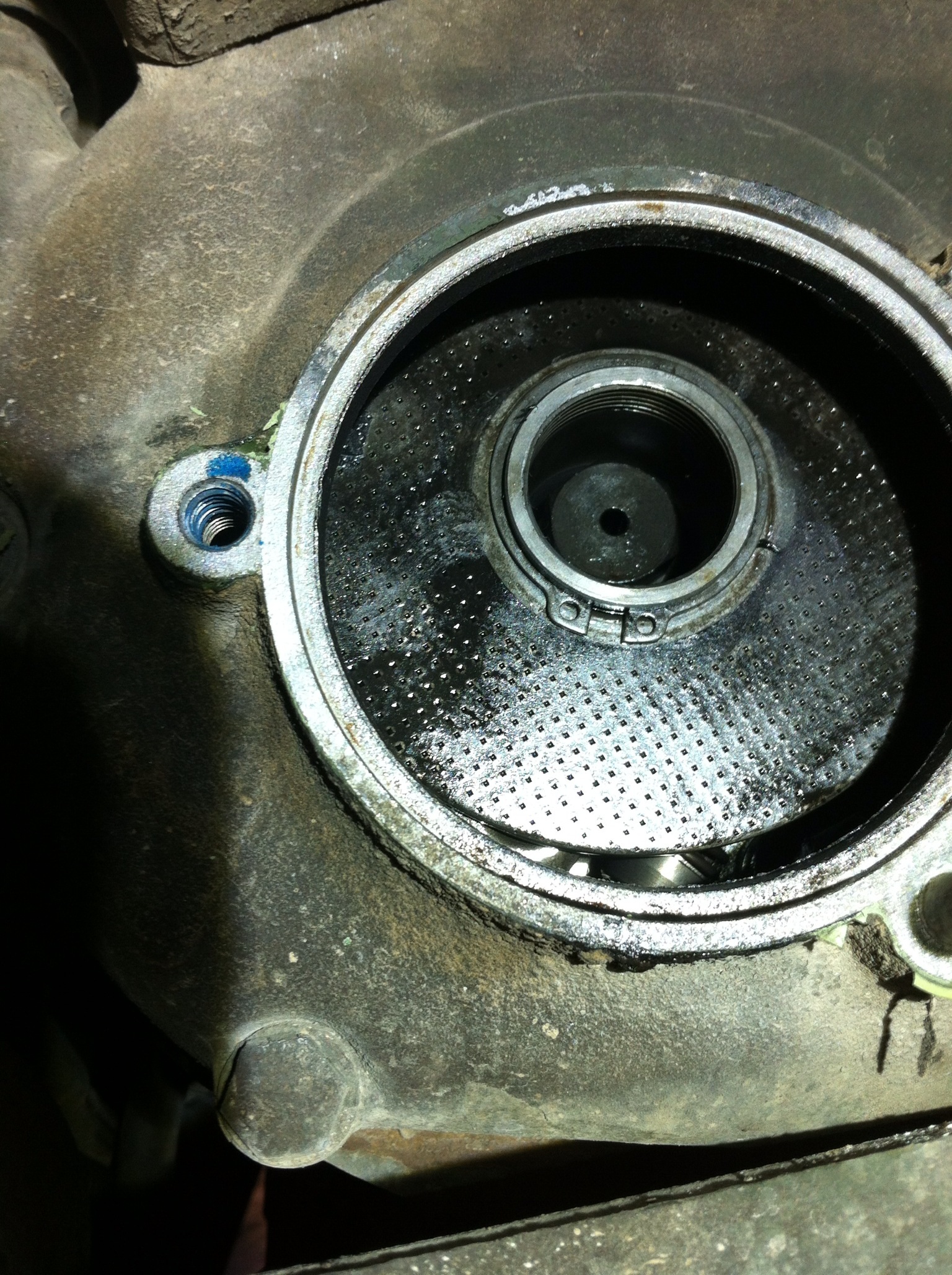

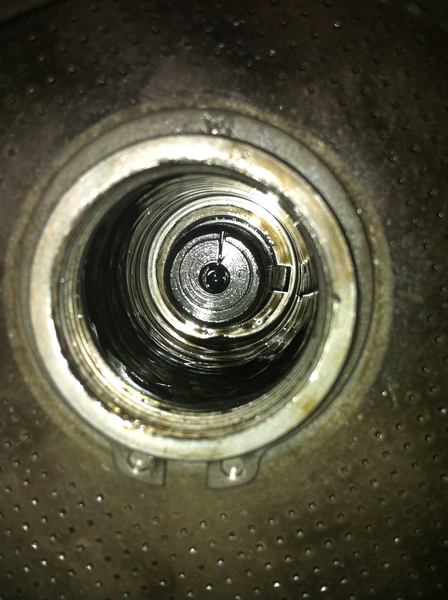

Nach der Demontage des Keilriemenspanners sieht man ein Teil des Spritzverstellers. In der Mitte befindet sich die Zentralmutter der Pumpennockenwelle.
Soweit hab ich mir das bis jetzt schon mal angeschaut.
Was mich jetzt interessiert, wenn ich den Spritzversteller von dem Konus Einspritzpumpennockenwelle abziehe, liegt der Spritzversteller dann irgendwie lose im Räderkasten oder wird der durch eine Führung in der Verzahnung des Antriebszahnrades gehalten?
Meine Hoffnung ist, dass die Verzahnung des Spritzverstellers in der Verzahnung des Antriebzahnrades bleibt. So wäre ein späterer Einbau der Pumpe kein Problem, da das Verhältnis von Spritzversteller zur Pumpennockenwelle durch eine Passfeder fest fixiert ist. Die Position vom Pumpengehäuse wird natürlich vorher gekennzeichnet.

Anbei noch ein paar Bilder
Ausbau und Wiedereinbau der Einspritzpumpe am Iveco 110-17
