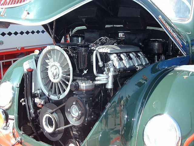

hey - beim f8l714A wirds wohl sehr eng werden... wo steht denn der Jupiter - weil mein Motor sit grad etwas kaputt (Über ne antwort per PN würde cih mich freuen!)
Einen umbaubericht für nen 8 Zylinder gibts im alten Forum

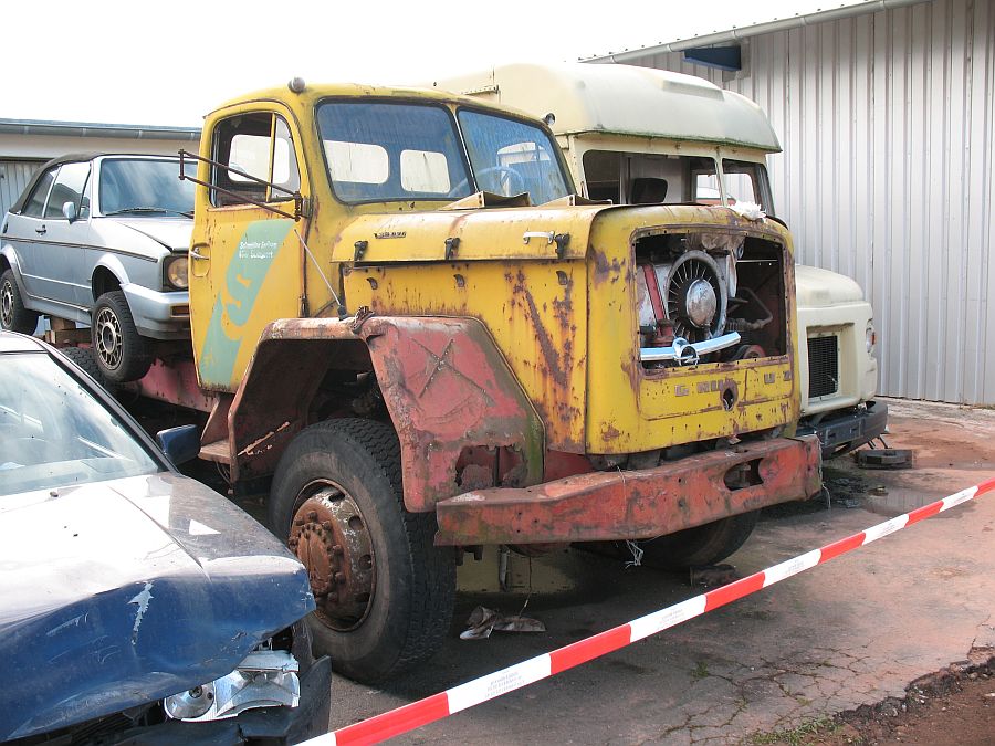

Hier mal noch die anderen Jupiter, die er da stehen hat...

der 714er ist schon nicht schlecht, würde ich auch nehmen wollen :D . Sind halt auch 9,5l Hubraum. Dreht aber nur 2300 statt die 2500 U/min, also die gesamtübersetzung betrachten....Zumindest gibt es ein langes S 5/35 und ein langes VTG - eben aus dem 150er. Wenn es der rote auf dem Bild ist, müsste da je eh eins drin sein. Vieleicht auch das Getriebe und Servo....

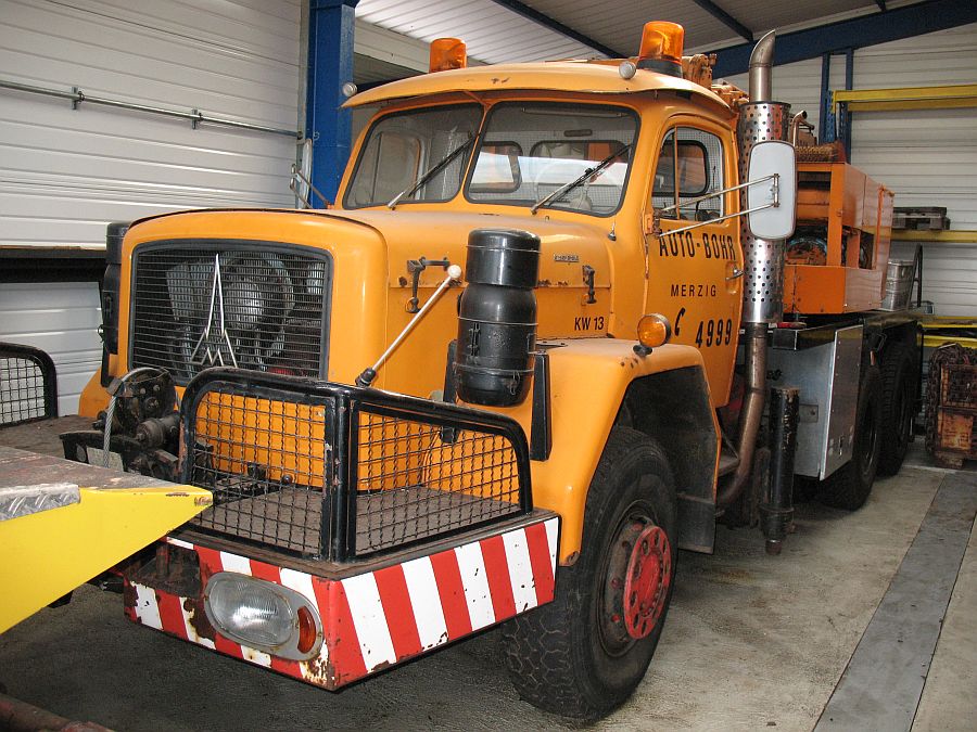

Übrigens würde mich der Standort der abgebildeten Magiren sehr interessieren,da ich einen F8L714 (zur Not auch Vielstoff)mit Anbauteilen für meinen A6500(F8L614)suche.

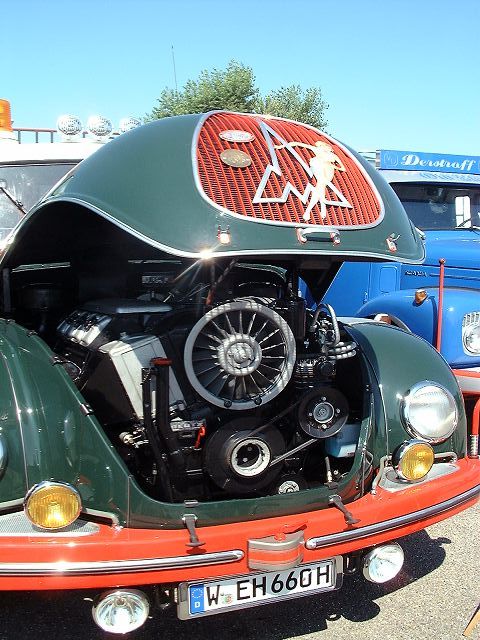

Den F8L 714 bekommst du nicht unter die kleine Rundhaube die ist ein Stück länger als beim 6 EnderBildBild
Bei den Getrieben mußt du höllisch aufpassen.
Ich hatte bei mir ein AK 6-70 verbaut und habe auf S 5-35 gewechselt.
Verzahnungstyp, Wellendurchmesser, Kupplungsglocke, alles passte,
also rein damit, nur das die Hauptwelle ca 2 cm kürzer ist und deshalb nicht ins Pilotlager kommt habe ich nicht bedacht, :wack:
mit allen negativen Folgen für das geschundene Getriebe.
Gruß Fritz
