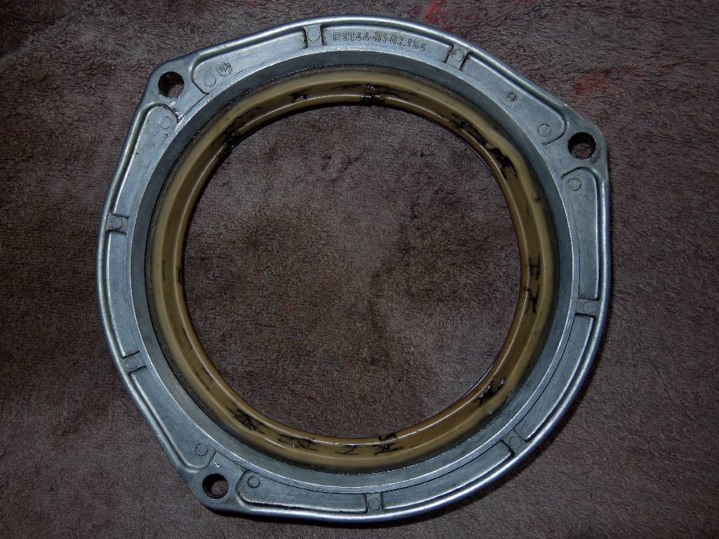

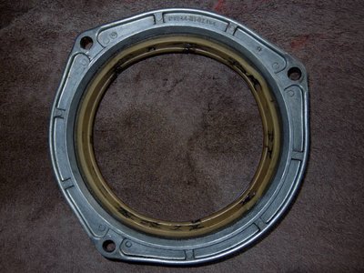

Liebes Forum,

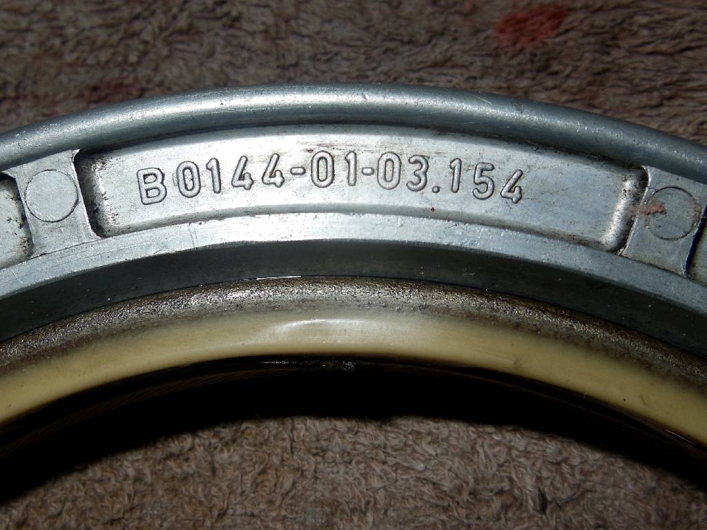

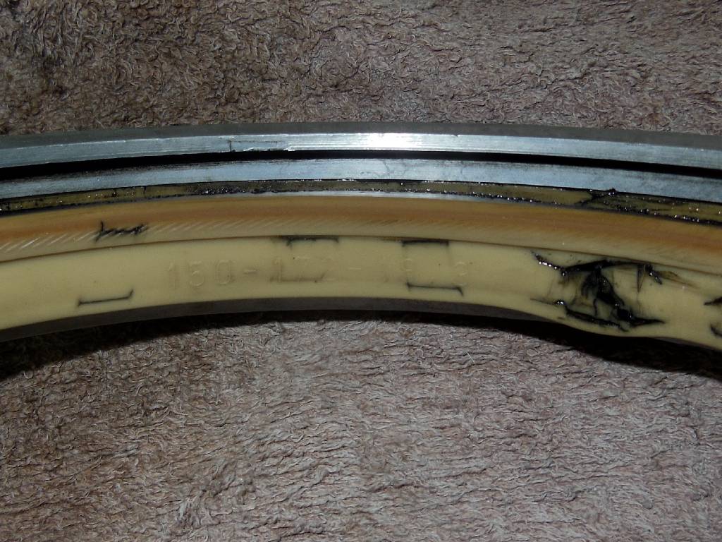

aus der Getriebeglocke trat seit einiger Zeit etwas Motorenöl heraus. Bei der Demontage stellte sich heraus, daß die Dichtung mit den Maßen 150 – 172 – 18,3 vom Hersteller GOETZE nach fast 50 Jahren nicht mehr abdichtet.
Einen Ersatz mit diesen Maßen und aus diesem Material (weißes Silikon?) gibt es hier im Sonnenland nicht. Das in meinem Besitz befindliche Motorenteilehandbuch ist, wie kann es nach „Murphys Law“ auch anders sein (?), unvollständig! Erratet einmal, welche Seiten wohl fehlen???
Meine beiden Fragen an Euch:
Hat jemand von Euch die Ersatzteilnummer dieser Dichtung parat?
Gibt es eventuell einen Händler in Deutschland mit Vorrat dieser raren Dichtung?
Hoffnungsvolle Grüße aus der Hitze in Windhuk,
Olli
P.S. Ich benötige nur die weiße Dichtung, ...nicht den Dichtungshalter!

ich denke, Du benötigst das hier:
elring 043.095
Der Ansprechpartner für Namibia ist laut ElringKlinger:
H.Paatz
P.O.B 4630
2000 Johannesburg
Deutschland
Kontakt: Grant Stevens
Tel. +27 11 622-5660
Fax. +27 11 622-8920
g.stevens@hpaatz.co.za
