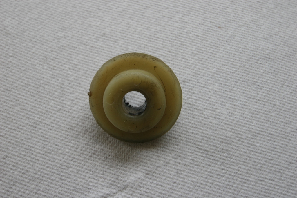

Kennt jemand dieses Teil am 1017, wo gehört es hin?
- 1017A
- Beiträge: 1301
- Registriert: 2006-10-11 9:39:13
- Wohnort: Hannover & Chiemgau

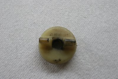

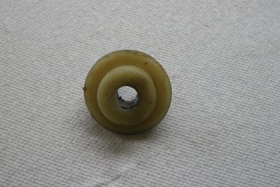

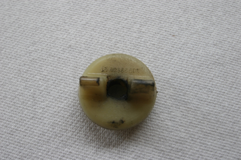

Es lag gestern nach einem Knacks in meinem Fußraum, keine Ahnung, woher es gekommen ist, es trägt die Teilenummer 309 291 00 91

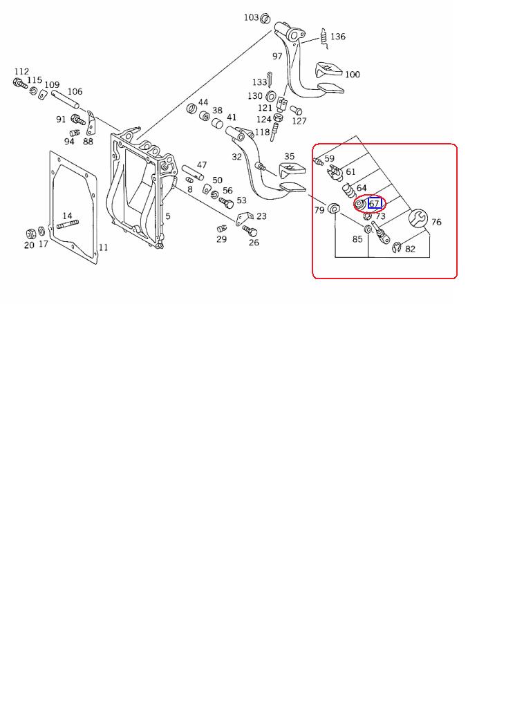

Re: Kennt jemand dieses Teil am 1017, wo gehört es hin?
laut epc gehört das unter die Feder vom Kupplungspedal.
das ist das Lager der Übertotpunktfeder am Kupplungspedal. Das müsste aber jetzt deutlich schwerer gehen,
Danke!!! Das Forum ist immer wieder eine positive Überraschung!!!unihell hat geschrieben:Hallo
Stimmt. Ist das kritisch, muss ich sofort handeln?
. Da Urlauber den ganzen Tag nicht wirklich gefordert werden ist das wie ne fahrende Gymmi-Bude. Nach 10 mal Steppen Bein wechseln, nach 100 mal den Fahrer.
Wenn der unrere Teller schon durch die Gegend springt, dann muss doch noch mehr im Fußraum versprengt rumliegen.
PS: Das vollständige Auskuppeln wird dadurch natürlich deutlich erschwert und man neigt zum Kupplungsschleifen.Wenn du also jedesmal vollständig durchtritts besteht keine Gefahr.
ist nur eine reine Frage der MuskulaturIst das kritisch, muss ich sofort handeln
... such mal nach wo das Trumm herkommt, nicht dass sich eines der anderen Teile irgendwohin verirrt wo es das Pedal blockiert ... Viel Erfolg bei der Schlangemensch-mit-Taschenschlampe-Nummer unterm Artmaturenbrett ... einfach verkehrtrum reinsitzen, Füsse an die Kopfstütze, Kopf an die Pedalerie ...
Trotz aller Verrenkunmgen und Herausnehmen der Fußmatten, keien weiteren Teile gefunden.
Danke!
