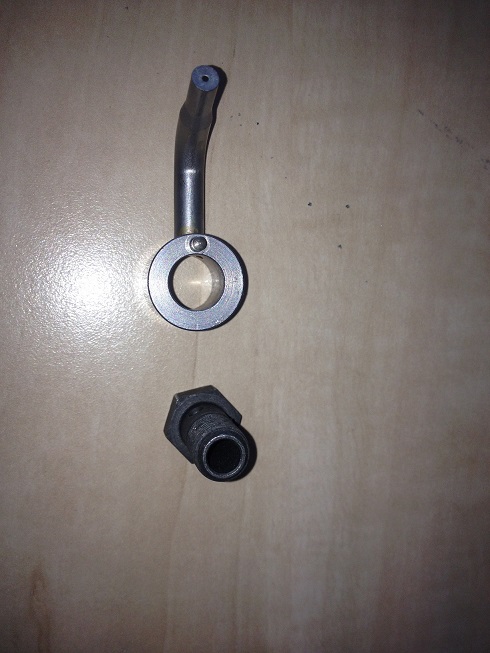

rüste gerade die KBK nach und habe die Düsen A 366 180 010 43 mit Hohlschrauben bekommen.
Frage : Ist die Position durch den Nippel klar, oder ist der Nippel erst beim 366er vorhanden ? Das würde bedeuten, ich müsste ihn abschleifen, da beim 352er das Gegenloch fehlt ???
Frage : auf der Nippelseite kann ja kein Dichtring kommen. Wie ist es auf der Schraubkopfseite ? Laut Datenblatt keine Dichtung!

ob da eine Dichtung hinkommt dürfte wegen der öligen Umgebung egal sein.
Wichtig ist das federbelastete Ventil in der Schraube damit bei geringer Drehzahl = geringem Öldruck da nicht auch noch etwas verloren geht.
Wenn die Vorrüstung im Block ist, wird auch das Loch für die Ausrichtung da sein.

...die Spritzdüse hat keine Feder mehr drinnen, sondern der Spritzdruck wird nur durch den Durchmesser bestimmt....
Die alten Düsen hatten Kugel und Feder drinnen, wurden aber ersetzt durch die vom 366er...
Die Bohrungen sind bei mir vorhanden, aber mit Scharuben verschlossen...
