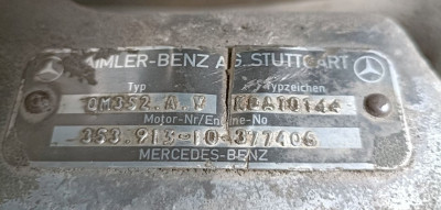

bei meinem 1982er OM 352, Motor Nummer 353.900-10-48 xxxx sind die Bohrungen für die KBK da und mit Schrauben verschlossen.
Ich möchte die KBK nachrüsten und habe die Düsen mit Hohlschrauben bei MB bestellt.
Laut MB ist es nur Düse und Schraube, keine Dichtringe. Ist das korrekt ???

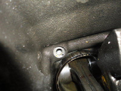

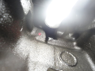

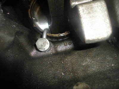

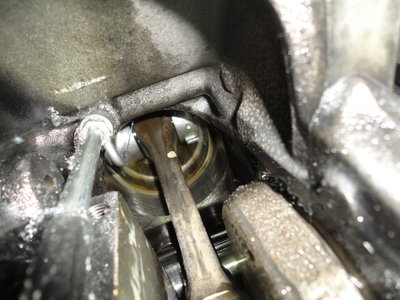

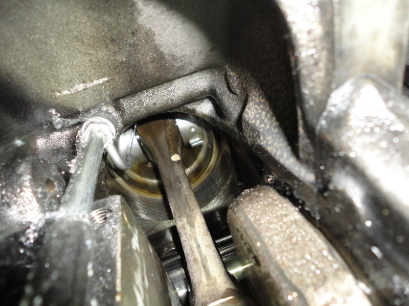

Beschreiben wollte ich die Nachrüstung der Kolbenbodenkühlung bei eingebautem Motor eigentlich erst nach einiger "Probezeit", bin aber der Meinung dass keine Probleme zu erwarten sind.
Aber der Reihen nach, weils eben nicht ganz so trivial war:
Schwierigkeiten:
1.) Lage der neuen Bohrung?
2.) Wie einen Punkt zum Körnen finden?
3.) Wie Bohren ohne auszulaufen (Fläche nicht 90° zum Bohrer)?
4.) Wie überhaupt Bohren (kein Platz)?
5.) Reinigen des Ölkanals
Lösungen:
1.) Anhand von Werkzeichnungen habe ich eine neue Lage für die Düse ermittelt. Die Düse muss ebenfalls verändert werden.
2.) Ziemlich schwierig. Letztendlich habe ich ein Meßwerkzeug gebaut, dass unter dem Auto zum liegen kommt und genau zu den Motorachsen Längs und Queer ausgerichtet werden kann. Ein Laser lässt sich nun in drei Achsen bewegen. So erfolgt die Messung, ausgehend von Bezugspunkten.
3.) Auch das war tricky, mit Hilfe einiger Spezialwerkzeuge ging's dann aber recht gut. Fehler können hier irreparable Schäden am Block verursachen.
4.) Wie unter 3. erwähnt sind einige hauptsächlich gedrehte Spezialwerkzeuge nötig.
5.) Mehrere Arbeitsgänge mit Staubsauger und Magneten. Auch hierfür habe ich mir ein paar "Hilfswerkzeuge" gebastelt.
Im Großen und Ganzen war's zwar sehr aufwändig, aber hauptsächlich das Finden von Lösungswegen. Grundsätzlich ist die Arbeit jetzt nun in ein bis zwei Tagen gemacht. Natürlich sind immer noch viel Arbeitsgänge nötig auf die ich jetzt in der Kürze nicht eigegangen bin: Düsen genau ausrichten (Eigenes Werkzeug gebaut), Messeinrichtung justieren (für Zyl 6 nötig weil nicht von unten gerade gearbeitet werden kann, Achse im weg), Lage für Passstift der Düse ermitteln und bohren und noch so ein paar Kleinigkeiten die bei Nichtbeachten wahrscheinlich zu gröberer Zerstörung von Mototeilen führen
Nicht zu Vergessen ist auch die (meiner Meinung nach unabdingbar nötige) Überprüfung der Funktion der Düsen ("abspritzen" beobachten, Film auswerten), damit sichergestellt werden kann dass die Düse nichts beschädigt und sie gleichzeitig genau dahin spritzt wo es am sinnvollsten ist. Hier ist es mir gelungen eine Verbesserung, die MB bei späteren Motorbaumustern vorgenommen hat, für den 352er zu implementieren
Wer nun Interesse an einer Nachrüstung der KBK hat weiß ja jetzt wo es die Infos dazu gibt

So ist es, herzlichen Dank an Walter für den professionellen Umbau !!!
Ohne sein Wissen, handwerkliche Fähigkeit und das umfangreiche Spezialwerkzeug wäre die Nachrüstung nicht möglich gewesen.
Mich hat besonders beeindruckt, wie viele Arbeitsschritte zu machen sind, wie viel man falsch machen kann und dann seinen Motor schrottet und wie sehr man auf Spezialwerkzeug angewiesen ist. Trotzdem oder gerade deshalb ist das Nachrüstkonzept von Walter 100% durchdacht, professionell und absolut zu empfehlen.
Position der Bohrlöcher mit Laser vermessen, Bohrungen, Gewinde, Senkung, Positionierung der Düse mit Zapfen gegen verdrehen, Abspritzen der Düse im eingebauten Zustand mit genauer Ausrichtung auf den Kolbenboden, Kontrolle und Reinigung des Hauptölkanals, usw. .... Wahnsinn doch es geht...
Eine KBK ist jetzt für alle möglich, auch wenn die Bohrungen nachgerüstet werden müssen und das ohne Motorausbau an einem Wochenende !
Technisch ist die KBK beeindruckend. Es ist ein satter Strahl mit viel Öl was gespritzt wird, genau an den KB im OT. Die Düsen sind sehr aufwendig ausgeführt.
Im Nachhinein ist mir jetzt absolut klar, dass mit dieser KBK die Kolbentemperatur deutlich gesekt wird und somit mehr Leistung nichts im Wege steht.

hast du das verifiziert. Ich bin mir nicht sicher, aber die ganz alten Blöcke haben keine Angussstelle am Kanal, um die Düse aufzunehmen.Eine KBK ist jetzt für alle möglich, auch wenn die Bohrungen nachgerüstet werden müssen und das ohne Motorausbau an einem Wochenende !
Gruß Helmut

Re: FragenOM 352 Nachrüstung Kolbenbodenkühlung/Stärkere Ölp
Die Fläche wird eh mit einem Zapfensenker erzeugt. Genug Materialstärke sollte bei jedem OM 352 da sein.
Hallo Helmut & Forum,
Wäre aber vorher zu überprüfen was der Guss und v. A. der Ölkanal bezüglich Druck und Ausbruch dazu sagen würde....

hast Du irgendwelche Infos ab wann diese Angussstelle im Block gegossen wurde? wäre sehr interessant. Ohne diese Angussstelle bleibt nicht mehr genug Fleisch für die Gewindebohrung, man müsste wieder andere Wege gehen, z. B. nur kleben, macht MB heute tw. so....unihell hat geschrieben:... die ganz alten Blöcke haben keine Angussstelle am Kanal, um die Düse aufzunehmen.
@Roman
Ciao,
Walter

nochmals Hallo Forum,
hier noch eine etwas detailliertere Beschreibung der Kolbenbodenkühlung-Nachrüstung:
Kolbenbodenkühlung:
Grundsätzlich halte ich eine Leistungssteigerung über 160 PS ohne KBK für riskant, auch wenn es vom MB 170 PS ohne KBK gab und Hellgeth ohne KBK umbaut und dafür einen Blick auf's Abgasthermometer empfiehlt. Ich stehe da doch eher auf der konservativen Seite wie Franz es auch deutlich aussprach. Deshalb war klar: Entweder die Kolbenbodenkühlung lässt sich implantieren oder das Projekt ist gestorben. Die Kurbelwelle wollte ich nicht ausbauen: Es wäre mir zu aufwändig gewesen die Maschine auszubauen und auf den Kopf zu stellen, das hätte dann auch gleich eine komplette Motorrevision mit sich gebracht.
Also von unten bohren..... Viele Überlegungen, Für und Wider, viele gut gemeinte und doch meist unbrauchbare Ratschläge und und und:
Es dauerte drei Woche bis ich ein erstes Loch in meinen Motor gebohrt hatte, und das war nur ein Loch und noch sehr weit entfernt vom Einbau einer Düse. Alle Schritte sollten auch reversibel sein, so dass die Block auf jeden Fall (auch im "worst case") als Sauger brauchbar bleibt. Nochmals vielen Dank für die Informationen die ich hier im Forum dazu finden konnte! Mittlerweile habe ich nun bei zwei Kurzhaubern eine Kolbenbodenkühlung nachgerüstet. Ich habe ein Laser-Meßwerkeug entwickelt das unter dem Auto in zwei Achsen zum Motor ausgerichtet wird und dann mittels Laser von definierten "Nullpunkten" auf die jeweils errechneten "Bohrpunkte" gefahren wird. Jetzt kann gekörnt werden, Toleranz +/- 2 Zehntel, sonst gibt's später Ärger mit der Lage der Düse. Es folgt der Bohrvorgang von unten mit der Handbohrmaschine: Eine ruhige Hand, etwas Erfahrung im Einhalten der Achstreue und etwas Mut sind hilfreich. Ich bohre mit mehreren Bohrern und Zapfensenkern abwechselnd. Die Fläche auf die gebohrt wird ist 16° (=106°zur Bohrachse) geneigt, das macht die Zapfensenker nötig um ein Auslaufen des Bohrers zu vermeiden. Kontrolliert wird jetzt auch der Ölkanal mittels Endoskop. Als vorerst letzter Arbeitsgang wird die Auflagefläche der Düse mit einem 16mm Zapfensenker geplant um eine Dichtfläche zu erhalten, hier ist Erfahrung mit dem Senker und sauberes Arbeit gefragt. Nun Gewinde für die Düse schneiden. Bis hierher sind sieben Spezialwerkzeuge im Gebrauch die ich mir auf der Drehbank hergestellt habe im Einsatz, da man mit "normalen" Werkzeugen nicht gerade hinkommt.
Jetzt kann eine Probedüse eingesetzt werden um die Lage der Düse zu ermitteln. Diese Düse hat ein Bohrloch als Schablone für die Bohrung des Zentrierstiftes der Düse. Wenn die Lage passt kann die Bohrung vorgenommen werden. Hier entstehen nochmals +/- 3 Zehntel. Wir sind also mit den vorherigen 2 Zehntel der Körnung schon bei insgesamt 1 mm den die Düse Spiel hat. Deshalb muss jetzt die Düse genau angepasst werden und der Motor über UT und OT gedreht werden. Die Düse darf den Kolben in UT nicht touchieren und im OT nicht mit der Pleullagerschale knutschen. Viel Spiel hat's da nicht, so etwa +/- 2 Zehntel.
Nun muss eine "Spezialdüse" hergestellt werden: Biegung und Spritzwinkel müssen ermittelt werden. Man kann die original Düse vom OM 366 verwenden, ich bin jedoch dazu gekommen eine andere, längere Düse zu verwenden und diese nach Vorgabe zu modifizieren. Diese Düse wird mit einer angefertigten Spezialschraube eingeschraubt. Die Spezialschraube erlaubt es einen Schlauch anzuschließen und die Düse mit Wasser abzuspritzen. Es kann kontrolliert werden, wohin die Düse genau spritzt, sowohl in UT als auch in OT. Es ist mit gelungen eine Verbesserung des Spritzwinkels, den MB bei späteren Baumustern realisiert hat, hier mit einfließen zu lassen. Der Kolbenboden wird so zum idealen Zeitpunkt und die längst mögliche Dauer getroffen (siehe Foto). Das ist insofern nicht so einfach, als dass gar nicht so viel Fläche des Kolbenbodens getroffen werden kann, da ist einerseits das Kolbenauge im Weg und andererseits das Pleul.
Nun kann die Düse endgültig eingebaut werden. Nebensächlichkeiten, die jedoch genau so wichtig sind wie der Einbau selbst: Reinigung und Kontrolle des Ölkanals. Wenn hier Späne zurück bleiben, besteht nicht nur die Gefahr dass eine Düse verstopft wird, sondern auch dass die Bohrungen der Kurbelwelle verstopfen. Katastrophale Folgen.... Auch hierfür habe ich eine Art "Spezialwerkzeug" zum Absaugen gebaut. Auch müssen alle Späne, die auf die KW gefallen sind entfernt werden, das geht aber ganz gut.
Zwingend notwendig für die Nachrüstung eine Kolbenbodenkühlung bei eingebauten Motor ist ein Detail der Kurbelwelle das erst bei abgebauter Ölwanne zweifelsfrei geklärt werden kann: Falls der sehr seltene Fall eintritt dass man einen Sauger mit geschweißten Gegengewichten an der Kurbelwelle hat, ist das Projekt meiner Meinung nach gestorben: Die Gegengewichte bei Zylinder 1 und 6 müssen abgeschraubt werden, um gerade nach oben bohren/fräsen zu können. Das ist bei montierten Gegengewichten meiner Meinung nach unmöglich. Aber mir hat man vorher ja auch gesagt es sei unmöglich die Kolbenbodenkühlung bei eingebautem Motor nachzurüsten....
Mit Nebenarbeiten (Ölwanne demontieren, Kühler demontieren etc) dauert die Arbeit zwei Tage. Die Nachrüstung der Kolbenbodenkühlung selbst ist in einem sehr strammen und langen Arbeitstag möglich.

Kann jemand sagen anhand Motor Nummer ob meine OM352A Kolbenkühlung hat? Schon dank!
Gruß Vincent
Gruß Vincent
Re: FragenOM 352 Nachrüstung Kolbenbodenkühlung/Stärkere Ölpumpe
Kann jemand an Hand motor Nummer sagen ob ich schon Kolbenkühlung habe? Vielen Dank, Vincent
- Beiträge: 18640
Nein,
das kann man leider nicht. Man bekommt zwar im Ersatzteilkatalog ein Ergebnis, aber erfahrungsgemäß sieht es im Motor dann doch wieder anders aus.
Es hilft nur, tatsächlich am konkreten Motor nachzuschauen. Dazu gibt es verschiedene Methoden, diese kannst Du hier im Forum suchen. Ich möchte das jetzt nicht zum 10. Mal wiederholen.
P.S.: Einmal hätte gereicht!
