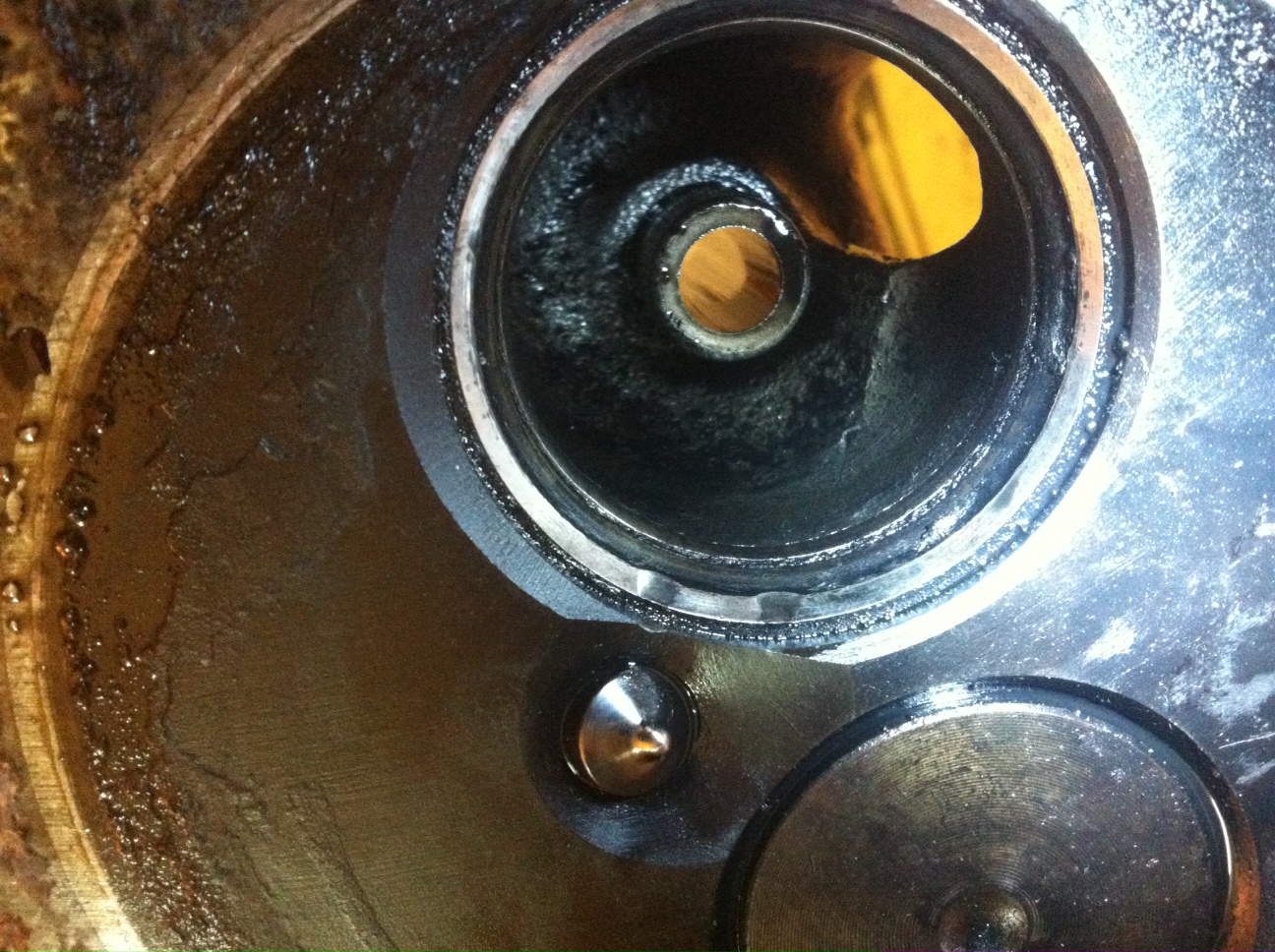

Weder noch! Die bittere Erkenntnis von heute Abend: Mittels Kopf verbiegen und in den Motorraum kriechen habe ich mit der Taschenlampe im Mund ein Stück Schraubenkopf durch das geöffnete Einlassventil des 4 Zylinders erkennen können.
Per Magnet habe ich das Teil aus dem Zylinder gefischt. Was mich wundert ist, dass ich keine Ahnung habe, wie das Teil da rein gekommen ist.
Sieht aus wie der Kopf und ein Stück Schaft einer abgerissenen Zylinderkopfhaubenschraube. Da ich alle Zylinderkopfschrauben habe und keine fehlt und weder abgerissen ist, kann ich mir gerade nicht erklären wie die da rein gekommen ist.
Da der Motor vor entfernen der Zylinderkopfhaube tadellos lief, kann ich mir nur erklären, dass die schon immer unter der Haube lag und zum Glück nie in die Mechanik gerutscht ist.
Durch die Arbeiten an den Ventilen und den Probelauf ohne Zylinderkopfhaube könnte diese in den Einlasskanal gefallen sein.
Nach entfernen der Schraube und nochmaliger Kontrolle des Ventilspiels habe ich den Motor nochmal kurz angelassen. Und da war sie wieder, die Dampflock.... Schei..e!!
Somit vermute ich mal, das entweder:
- Das Ventil einen Schlag/Kerbe bekommen hat
- Der Ventilsitz einen Schlag/Kerbe bekommen hat
- Beides einen Schlag/Kerbe bekommen hat
- Das Ventil krumm ist, obwohl ich dieses mittels Hammerstiel noch drücken kann.
Auf jeden Fall bläst der Zylinder unter Kompression ab.
Das heisst, der Kopf muss runter...
Da ich das noch nie gemacht habe und keine weiteren Folgeschäden haben möchte, wäre ich über ein paar Tipps von erfahrenen OM352 Schraubern dankbar. Wie gehe ich hier am Besten vor und worauf ist zu achten?

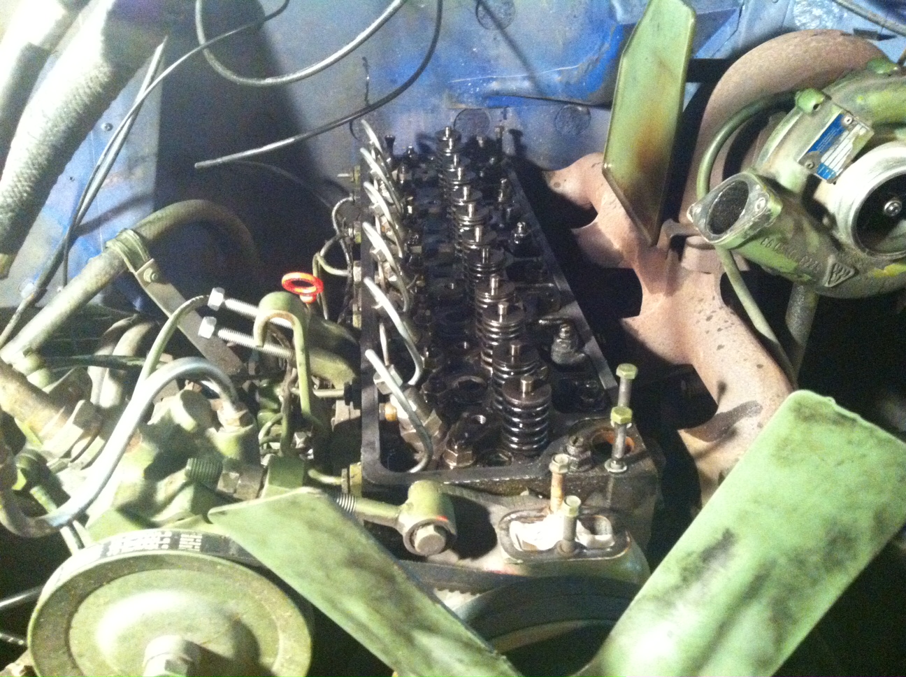

Danke Männer für den Link. Zumindest sind da ein paar Bilder drin und man kann sich immer wieder mal orientieren.
Ich werde mein Glück versuchen und vielleicht finde ich ja noch Unterstützung durch einen erfahrenen Motoren-Schrauber, der mich bei dem Vorhaben unterstützt. Lieber wäre es mir allemal.
Ich halte Euch auf dem Laufenden.

So das Köpfchen ist zur Demontage vorbereitet. Am Mittwoch kommt es runter und dann wirds spannend.
Hat jemand ne Idee wie ich die letzte Kipphebelstange aus dem Zylinderkopf rausbekomme? Beim Abziehen steht die oben am Motorraum-Blech an. Meine Vermutug war, die Ölleckleitung abschrauben zu müssen damit ich die Stange weiter kippen kann, aber auf Bildern, z.B. von Roman, habe ich gesehen, dass der Zylinderkopf auch mit montierter Ölleckleitung abgehoben werden kann, d.h. die Kipphebelstange muss auch so irgendwie rausgehen.
Re: Never change a running system...Einspritzpumpe/Ventile O
Stösselstange ist richtig .
Vielleicht wen du den Kopf anhebst das sie dann raus geht , also bei der Demotage des Kopfes .

Never change a running system...Einspritzpumpe/Ventile OM352
Hallo Oli, Düsen sind ganz frisch gemacht. Ok mal sehen, wenn wir zu zweit den Kopf anheben, ob die dann raus geht.

... hat der auch herausziehbare Stössel zwischen Nockenwelle und Stösselstange? ... beim Hano bleiben die gerne mal an der Stösselstange hängen wenn diese herausgezogen wird und fallen dann krumm in ihren Sitz zurück ... ist ne Riesenfummelei, die wieder gerade einzusetzen ...
hi Marco,
beim abnehmen des zylinderkopfes kannst Du die letzte stösselstange mit rausziehdrehfummeln.
das geht sogar alleine, zu zweit ist das aber deutlich angenehmer...

moin moin,
Wenn der Kopf runter soll, leg die Bolzen bzw, die Bohrung des Bolzens, der nicht unter dem Ventildeckel liegt, schonmal in rostlöser ein hab 6,5 Stunden gebraucht, den Kopf bei meinem OM321 herauszubekommen, weil ein(!) Bolzen durch Wind und Wetter aufgeblüht ist...
hi Marco,
packs einfach an...
geht alleine...vor allem mit den einschraubgriffen
es gibt einen kurzen bandscheibenbrechermoment...
aber danach ist der kopf draussen...
ich frage in kb gerne auch mal den nachbarn oder den postboten ob er mal eben...?
So, mal ein kurzes Update von heute.
Dank der Hilfe eines sehr versierten Forumsmitglieds blieb der Bandscheibenvorfall beim Rausheben des Zylinderkopfes aus.
Zuerst sah die Sache gar nicht schlimm aus, bis wir das Ventil ausgebaut hatten. Zutage kamen drei deutliche Kerben im Ventilsitz. Nicht schön. Die Gegenabdrücke natürlich auch auf dem Ventil, welches mit bloßem Auge als krumm zu erkennen war.
Bei näherer Betrachtung des Kolbens waren auch hier ein paar Folgen des verklemmten Ventils erkennbar. Die Ventiltasche hat am seitlichen Rand eine Art 45° Phase bekommen.
Also haben wir die Ölwanne runter gebaut, den vierten Kolben gezogen und ab damit zum Motorenbauer.
Der hat die ganze Sache weniger dramatisch gesehen. Bis morgen Abend fräst er mir den Ventilsitz nach und fräst die 45° Phase an der Ventiltasche nach, so das kein Material mehr ausbrechen kann.
Er meint die 2-3 Zehntel Materialabnahme am Ventilsitz würde er dem Ventilsitz ohne weiteres zutrauen. So sitzt das Ventil einfach etwas tiefer im Zylinderkopf und muss über die Kipphebelböcke wieder ausgeglichen werden. Ich hoffe er hat recht.
Und dann geht es wieder ans Zusammenbauen.....
