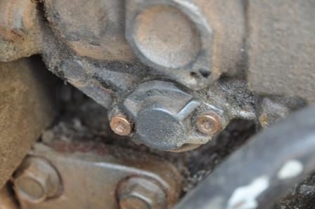

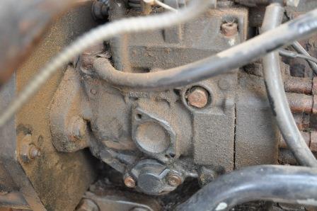

Hallo Allrad-Forum, ich stehe in Tata in Marokko und muss feststellen, dass die ESP an meinem G90 mit der 150 PS Maschine am Lecken ist und zwar aus der Dichtung auf dem Bild. Kann mir jemand sagen, ob das ein größeres Problem darstellt? Oder kann ich die Schrauben einfach nachziehen? Oder aufschrauben, neu abdichten (mit einer Flüssig- oder Papierdichtung) und wieder zuschrauben? Was verbrigt sich hinter diesem Flansch, der mit den beiden 6mm(?) Imbusschrauben befestigt ist? Kann da beim Aufschrauben irgendetwas entschwinden, z.B. eine Feder etc?

Hallo Peter,
da hinter verbirgt sich der Spritzversteller von der VE Verteilereinspritzpumpe!
Beim Deckel abnehmen, aufpassen! Da sitzt eine Spiralfeder hinter, die wirkt auf den Verstellkolben!
Könnte eine Papierdichtung aufgeweicht sein!

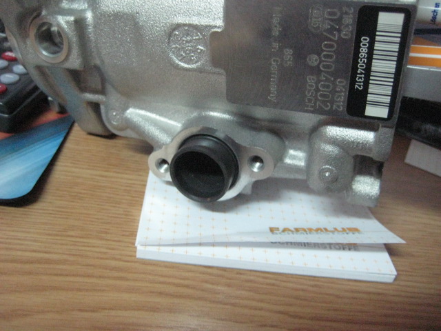

Re: MAN G90 - meine ESP leckt..
Moins,
so wie das aussieht, sieht es so wie unten an dem Bild aus.
Mal ein Foto von meinem Stift halter
Da sitzt der Spritzversteller drunter (siehe Kolben) es könnte dir etwas entgegenkommen, vorsichtig aufmachen, neue Dichtung und (theoretiech) gut ist es.
Die Inbusschrauben könnten auch Torx-Schrauben sein ?
Andy hat geschrieben:Moins,
Da bin ich aber happy, das ich dass so richtig getroffen habe,wa![]()
Kann man oben im Bild erkennen![]()
Mojns,
wollt dich nicht verbessern, nur das Bild zeigen, was ihm so entgegenkommt, wenn er da aufmacht.
Ist wohl besser zu wissen, wie das aussieht, was da rauskommt
Danke erst einmal für die Tipps und Hinweise. Ja, es sind Torx-Schrauben und leider bekomm ich die mit meinem Werkzeug nicht auf. Deshalb tropft es noch immer ganz leicht. In den nächsten Tagen werde ich mich mal nach einer Werkstatt umsehen, damit man mir dort die beiden Schrauben löst und ich dann die Dichtung austauschen kann.
In den letzten Tagen ging es nur über Piste oder Strand, da war nicht viel mit Werkstatt unterwegs.
