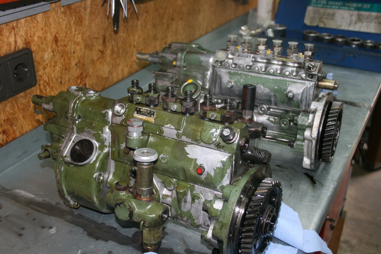

Was steht bei dir auf dem Typenschild? Meine wäre die vordere mit dem komischen Schnuffi vorm Typenschild.
Was will der überhaupt, sieht aus als sollte man da Öl reifüllen??????

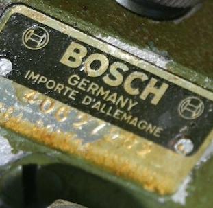

Gut das man von allem Fotos hat...
Bei mir steht glaub ich..
406 272 82
U. darunter ist die wichtige Info...die ich auch nicht mehr lesen kann...aber vielleicht hat Lunschi ein gutes Auge,Zeit u. Lust da mal draufzuschauen. Er kann dir bestimmt auch sagen für was der Knubbel da ist
Tobias
P.s. hab die hintere eingebaut, aber die ist aus einem 911...
406 272 82
Tobias

Re: Nummer der Einspritzpumpe OM352 wo?
Ach da drunter steht noch was?!?! alles klar! Tja, da muss ich ich wohl n CSI Team beuftragen...
