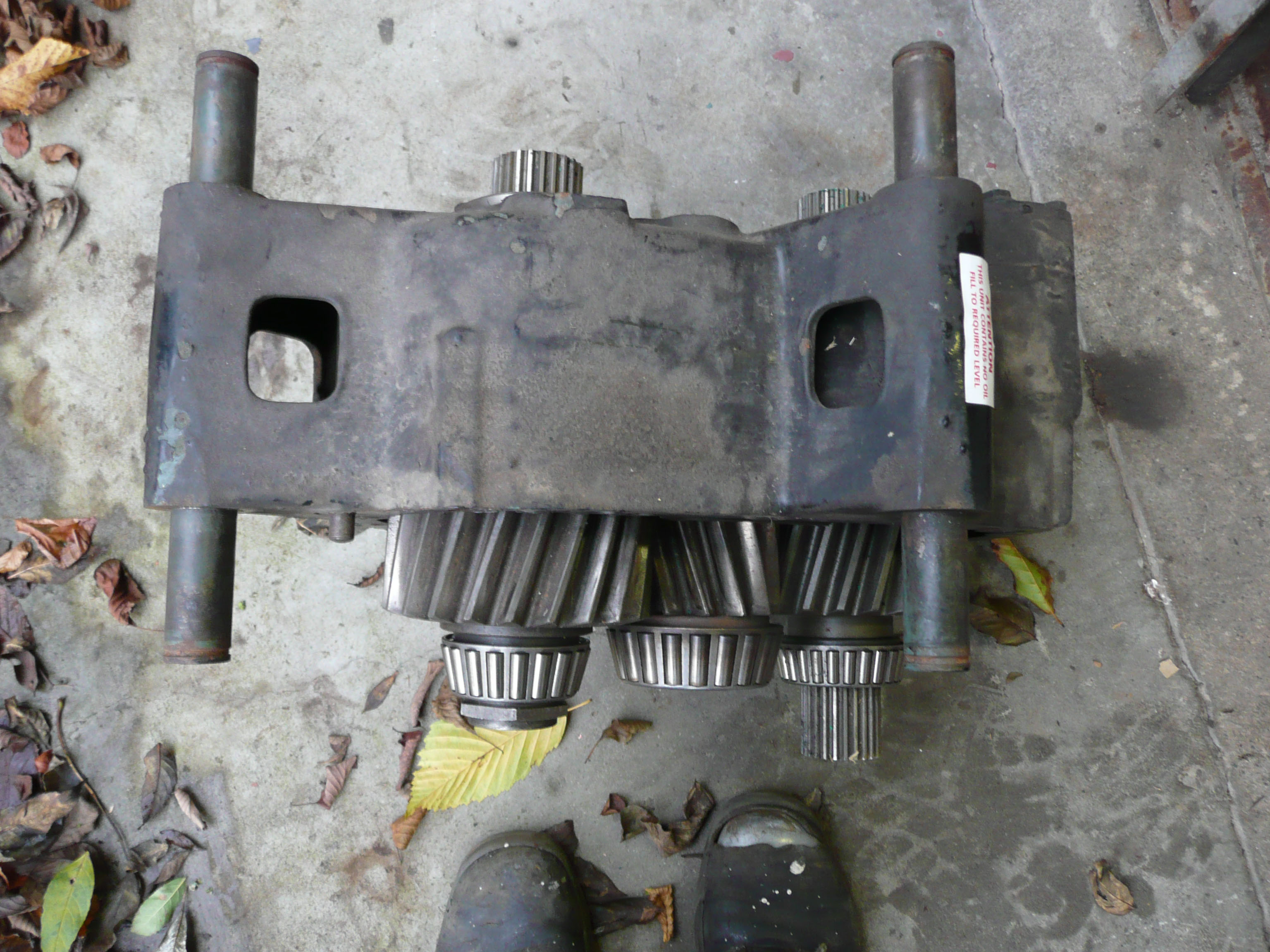

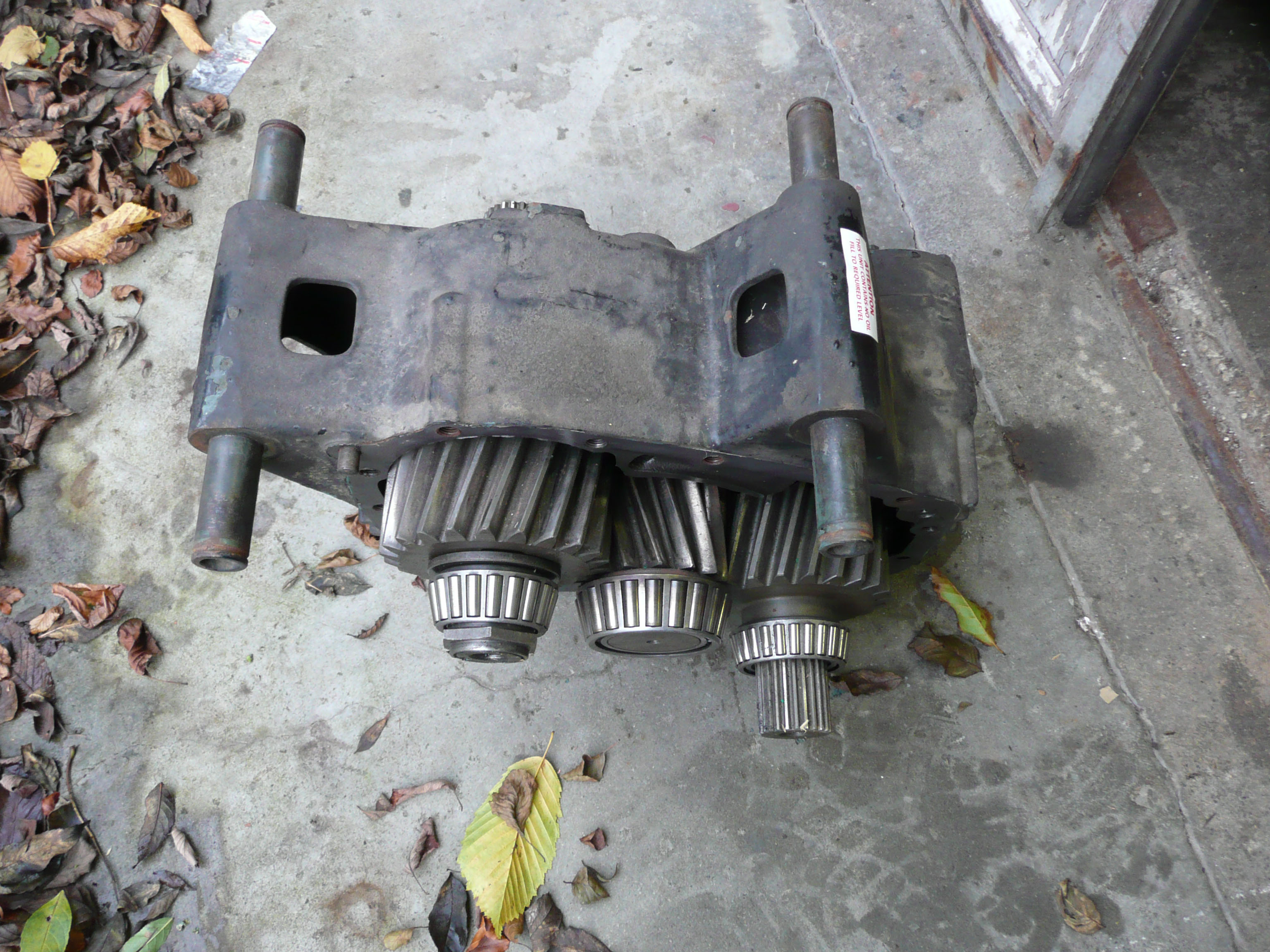

Re: Verteilergetriebe Mercedes Kurzhauber
Hej
Heute bin ich mit einem modifizierten 911er mitgefahren. So mit OM352AV und VG500-3
Das einzige was da pfeift, ist der Turbo oberhalb von ca. 1700rpm. Ich finde das aber nicht all zu störend
Das VTG ist fast nicht zu hören. Zumindest mal nicht bis 80km/h.
Hab dann mal bei unserem Schaumodell nachgeschaut, wie da die Verzahnung ist.
Ist das nicht schrägverzahnt? Oder hab ich da was falsch verstanden?
Gruss Manu
Hallo Manu,
das ist (natürlich) Schrägverzahnung. So ähnlich ist das VG325 auch aufgebaut, auch mit Schrägverzahnung. Wenn Du jetzt ein VG500 gefunden hast das nicht pfeift ist das erstmal prima, aber noch kein Beweis, der Rückschluss auf andere Getriebe zulässt.
Da müssen noch weitere Meinungen/Ergebnisse her!
Kai
Kai
