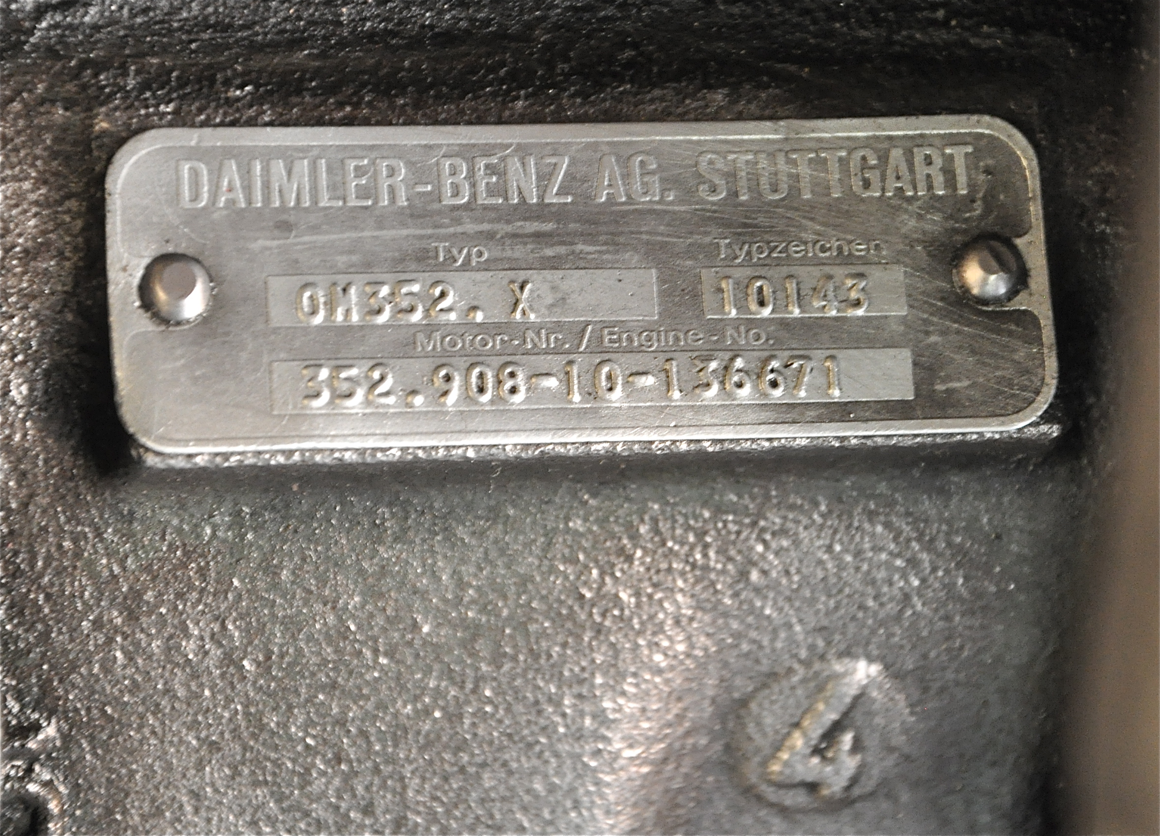

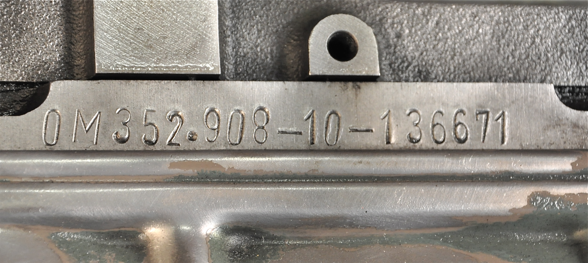

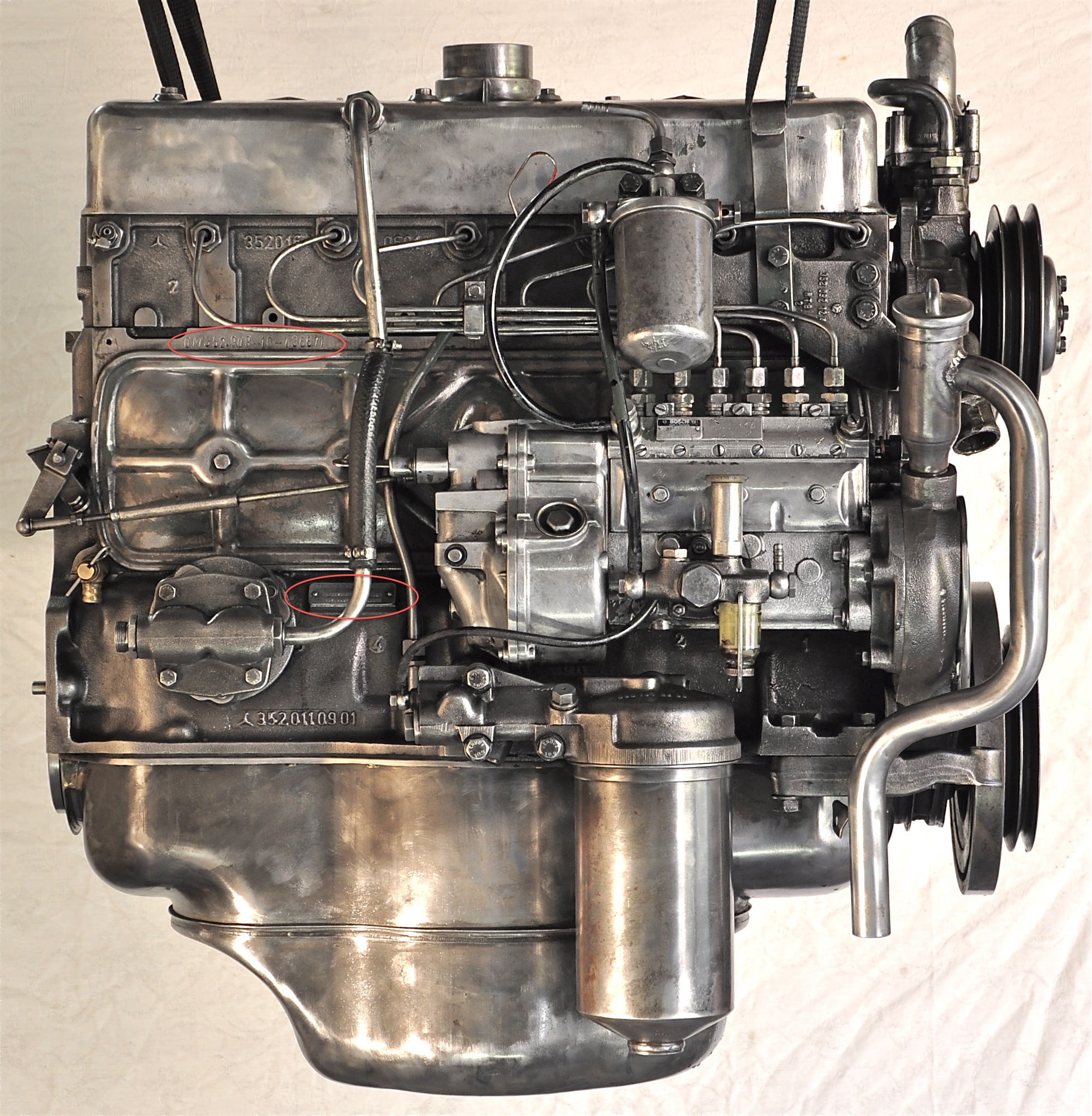

Hallo Frieder,
die Bilder stammen von einem OM352 Sauger. Beim Turbo sollten die Positionen ähnlich sein.

Re: Motornummer am OM352A
Tach!
ich hab gerade einen Block vorliegen, der an dem angegebenen Platz keine Motornummer eingeschlagen hat. Bei genauerer Untersuchung des Motors hab ich die Nummer allerdings rechts unterhalb des Kompressors gefunden - das kann man auf den (übrigens sehr schönen) Fotos auch gut erkennen...
Till
