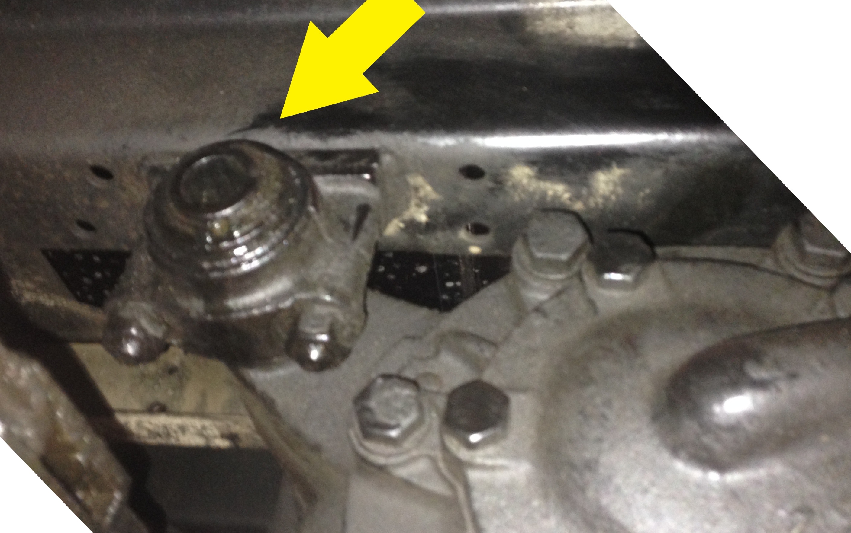

seit ein paar 100km spuckt das Verteilergetriebe an meinen 1113b an der
hinteren linken Aufhängung Öl raus.
(siehe Bild)
Noch nicht sooo wild, aber möchte das gerne abstellen.
Ist da ein O-Ring oder Wellendichtring dahinter?
Hat jemand eine Idee wie aufwändig die Reparatur ist?
Danke für jeden Input!

Hallo Michael,
an der Aufhängung gibt es weder Öl noch eine Dichtung. Das ist ein ans Gehäuse angegossener, massiver Arm, in den eine Stange eingepreßt ist, die wiederum in Gummilagern (das Teil, das Du bepfeilt hast) sitzt. Wenn ich es noch recht in Erinnerung habe, liegt aber in direkter Nähe der Entlüftungspilz. Das wäre mein Hauptverdächtiger.
Wenn Öl aus dem Entlüftungspilz austritt bzw. sogar unter Druck herausspritzt, sollte man prüfen, ob der Pilz nicht fast verstopft ist und ob evtl. zu viel Öl im VG ist.

Danke Prix!
Den Entlüfter hab ich nun auch gefunden
Sitzt in der Mitte der beiden Aufhängungen.
Den werd ich mal ausbauen und reinigen.
Öl: ist 3,5 Liter drin, also nicht zu viel, eher 0,3 zu wenig.
Hab gerade nochmal druntergelegen , vom TÜV nach Hsuse sind
Es 10km und es hing wieder ein dicker Tropfen dran.
Ein Zweiter an der Bremsstange eine Etage tiefer.
Nochmals Danke und werde mich nach Entlüfter Reinigung nochmal melden.
