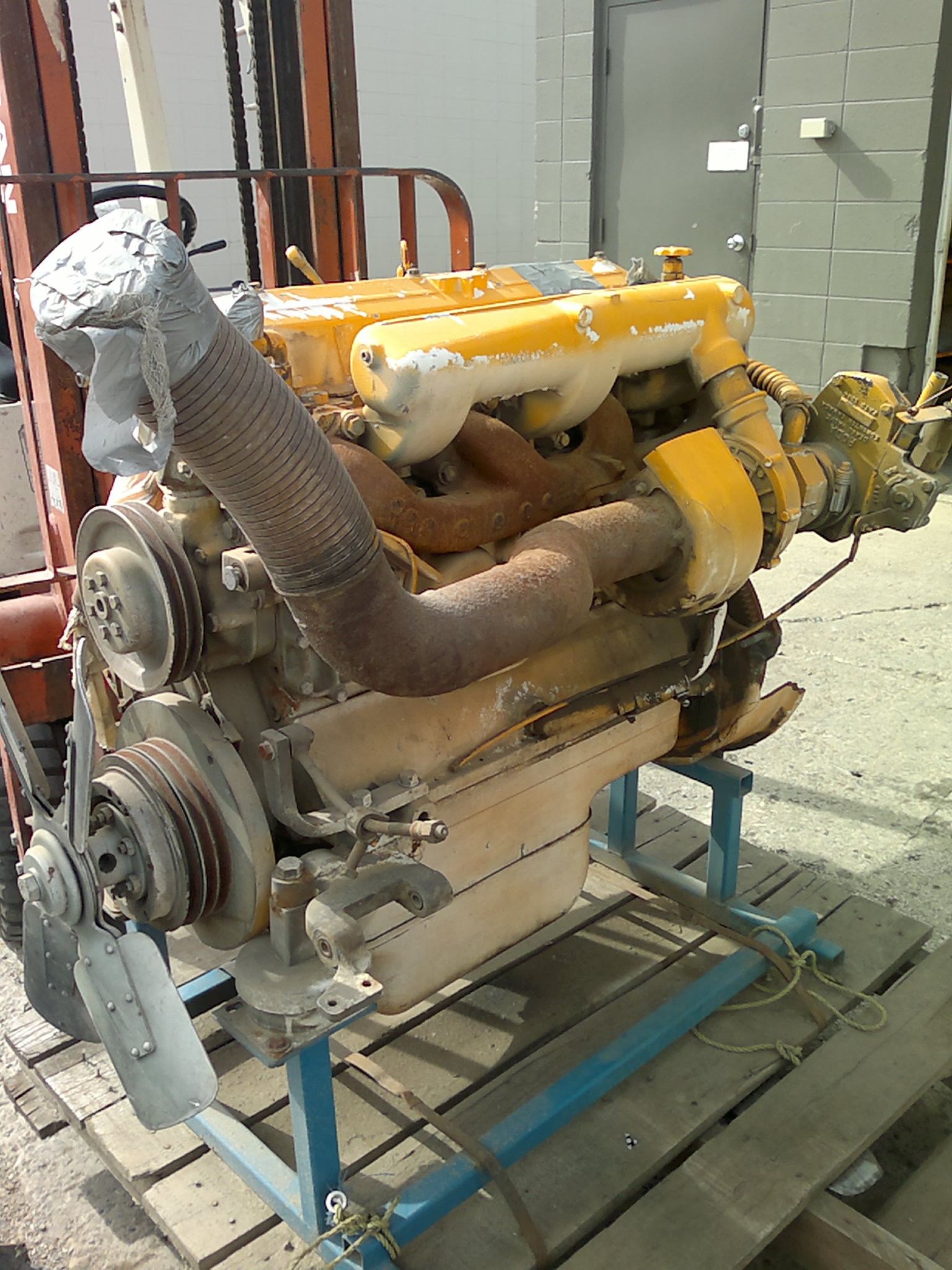

ihr habt recht,der turbo sitzt an der seite ,angeblich kam der motor aus einem lkw und hat 170 ps.das oel war sehr sauber und auch so sieht er nicht sehr gebraucht aus, oder koennte der aus einem stationaermotor sein?habe mal ein bild angehaengt vielleicht kann jemand sagen ob das ein lkw motor ist.axel und jakob koennt ihr mir vielleicht eine private mail schicken?
Re: motorwechsel om 352 zu om366
Ich tippe, allein der Lackierung wegen, auf Baumaschine. Hast Du die Motornr. parat? Mit der müsste Dir eine Mercedes-Niederlassung schon was dazu sagen können.DB Canada hat geschrieben:.........mal ein bild angehaengt vielleicht kann jemand sagen ob das ein lkw motor ist.
Aber was ist denn das für ein Gerät an der Saugseite des Turbos. Ne vakuumbetriebene Hydraulikpumpe?

Das ist kein LKW-Motor. Beim LKW gehen die Abgase in der Regel nicht nach vorne/oben, sondern nach hinten/unten.

tendiere auch zu Lutzens interpretation...beim caterpillarlackieren durch die lüftungsgitter durchgesuppt...
- lüfter auf kurbelwelle...gut das sollte man umbauen können.
- der turbo sitzt seitl. unten und bläst auch seitlich ein !
...das könnte passen...mach doch mal ein photo von der seite...
- ob Du allerdings mit der luftansaugung zurechtkommst ist so schwer zu sagen
- abgasseitig gibt es probleme mit lima und handbremse (sofern mechanisch)
es ist ziemlich eng im bereich stirnwand etc. tlw. geht es um wenige mm...
abgasrohr darf nirgends anstehen...gibt sonst üble geräuschentwicklung...
mit flexrohr sind nur begrenzte radien möglich.
Du könntest mal das datenschild der esp/regler photographieren.
grüße roman

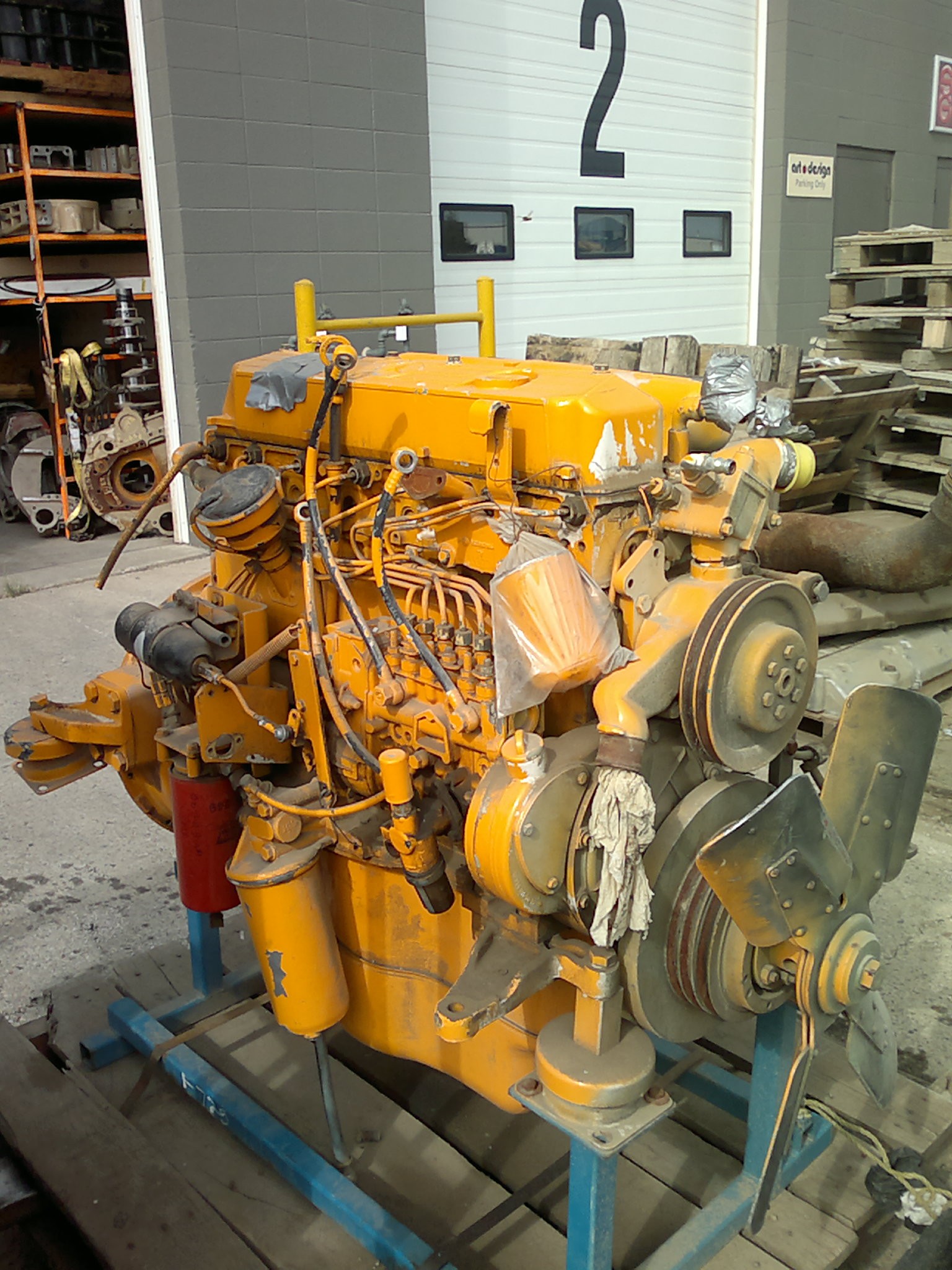

Vielen Dank fuer eure meinungen ,hab noch mal ein foto von der anderen seite eingestellt,baumaschine klingt sehr warscheinlich da gibts hier so grosse lkw kipper mit knickgelenk in der mitte.also der motor soll 1500 dollar kosten das ist schon verlockend jetzt heisst es abwaegen ob die viele umbau arbeit sich lohnt oder eben als reserve weglegen.
