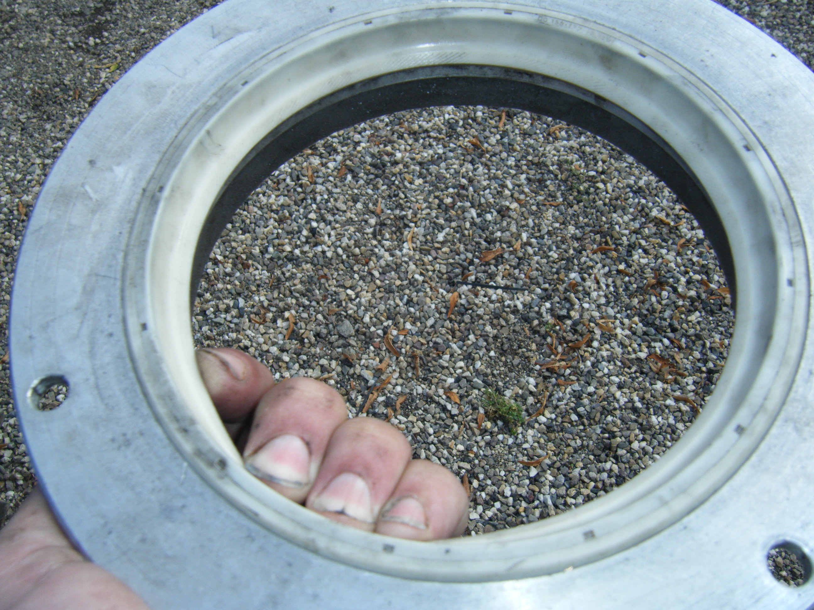

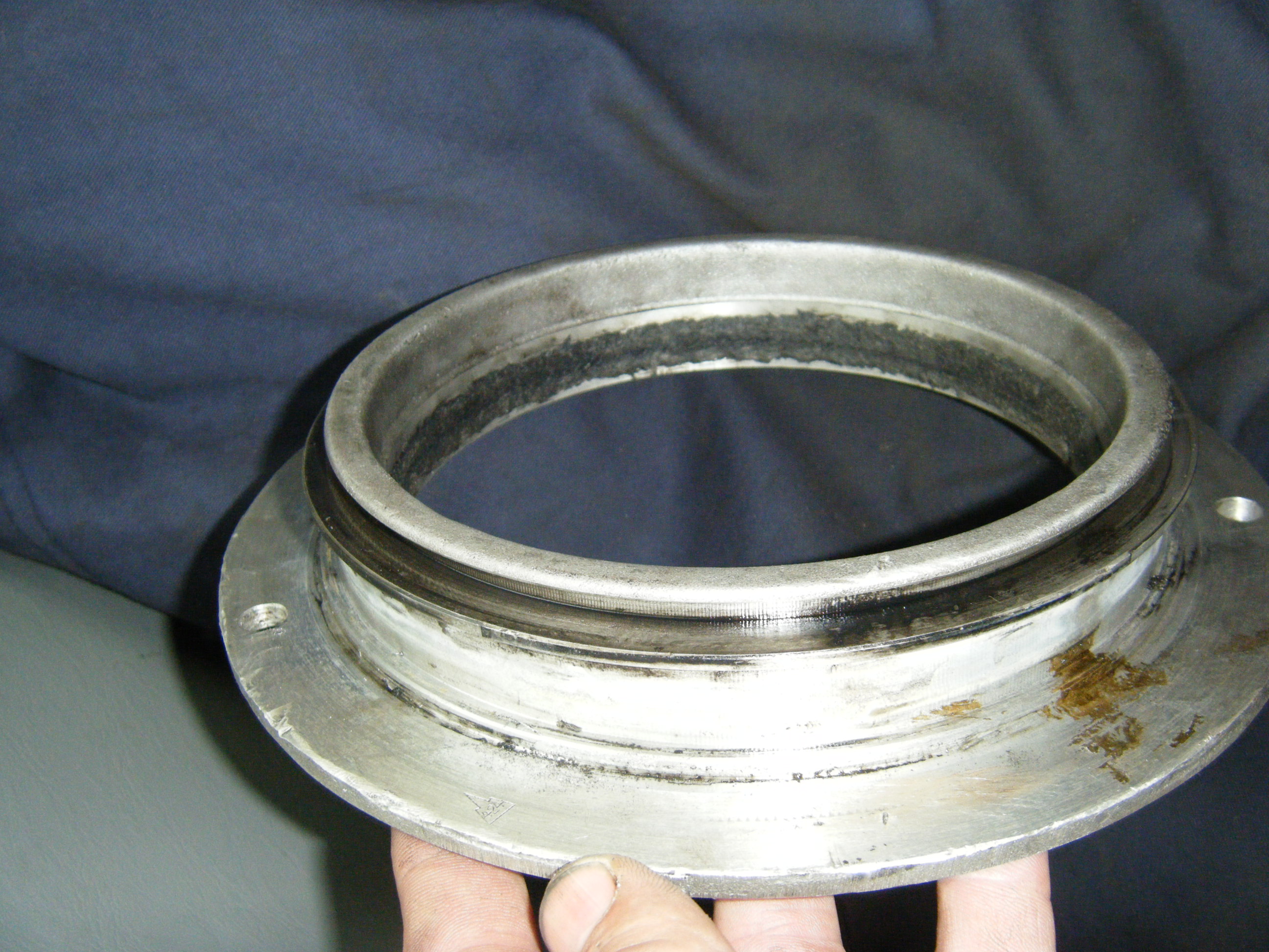

Mein Mercur ölte auch zwichen getriebe und motor. Getriebe ausgebaut und bemerkt das mein motor abgedichtet wurde von ein filz-dichtring. Das schwungrad ist so konstruiert das die öl an der hinterseite von das schwungrad abgelassen wird. Darum ist mein kupplung warscheinlich nicht verölt.
Jetzt ist er umgebaut und hat ein siliconensimmering. Mal abwarten ob er dann noch immer ein bisschen öl verliert.
