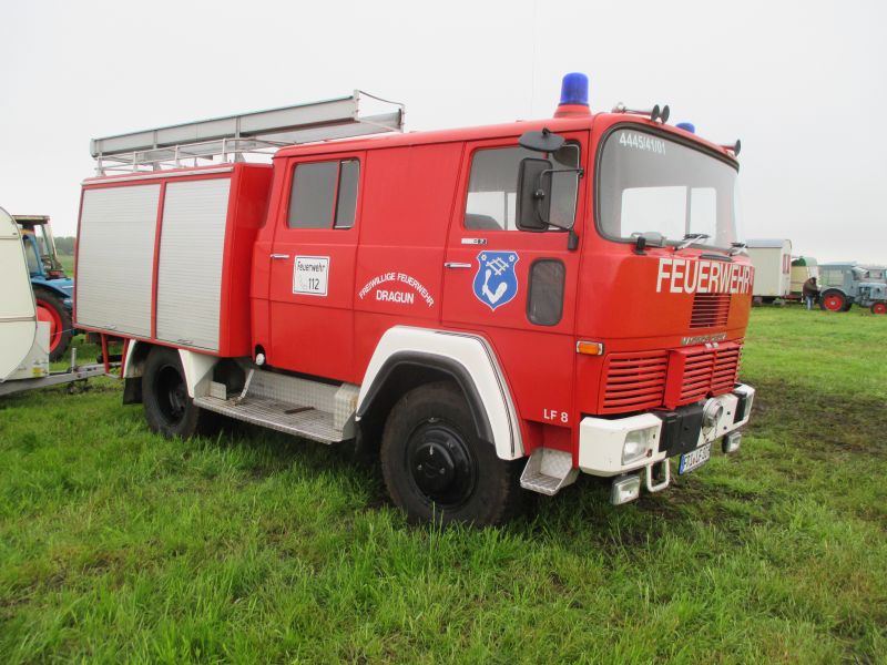

wir haben ein Problem mit unserem Magirus LF8 130d9
Der Motor springt erst beim 3-4 mal starten an und läuft erst kurz als ob kein Diesel genug da ist..Dann läuft er normal und springt auch so wieder an.
Den großen Filter haben wir gegen einen neuen ausgetauscht und das kleine Sieb gereingt...Was kann ich noch probieren?
Würd mich sehr über Hilfe freuen
Gruß Marc
Gruß Marc
