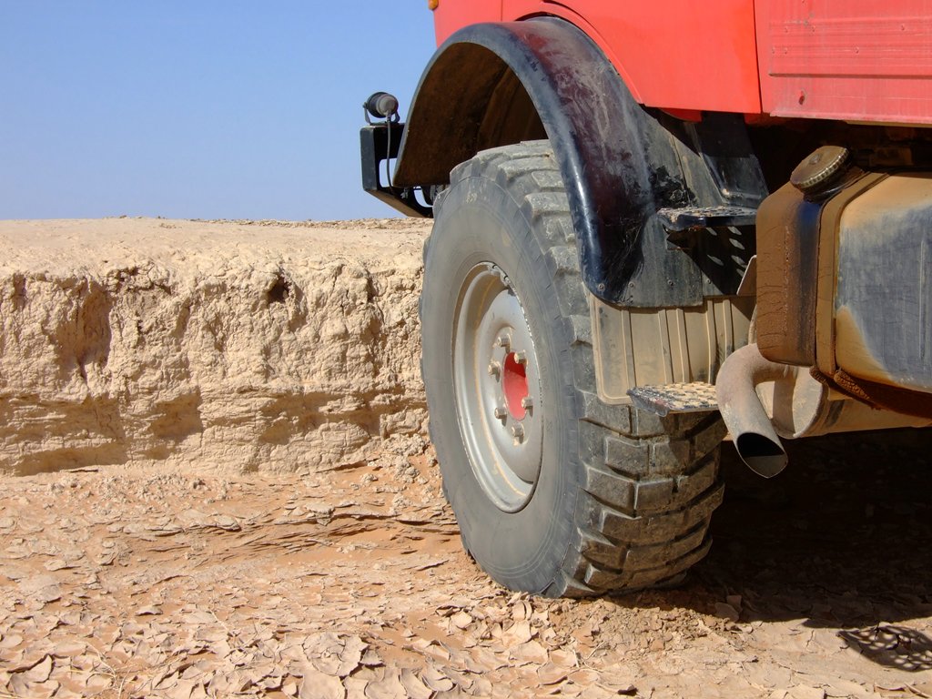

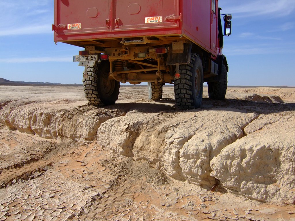

Re: Automatikgetriebe = Expeditionstauglich?
Hallo Ralf,
ich kenne den Kat zwar nicht so gut, kann mir aber nicht vorstellen, dass die Kante auf dem Bild für den Kat ein allzu großes Hindernis darstellt. Darüber dreschen gibt natürlich Aua.
Direkt vor der Kante stehen bleiben (so wie auf dem Bild), Allrad rein, ersten Gang rein und dann ganz normal anfahren. Schleifende Kupplung oder extra Gas ist nicht notwendig.
Das Bild erzeugt vielleicht einen „spektakulären“ Eindruck, es war aber enttäuschend unspektakulär.
Burkhard
Burkhard
