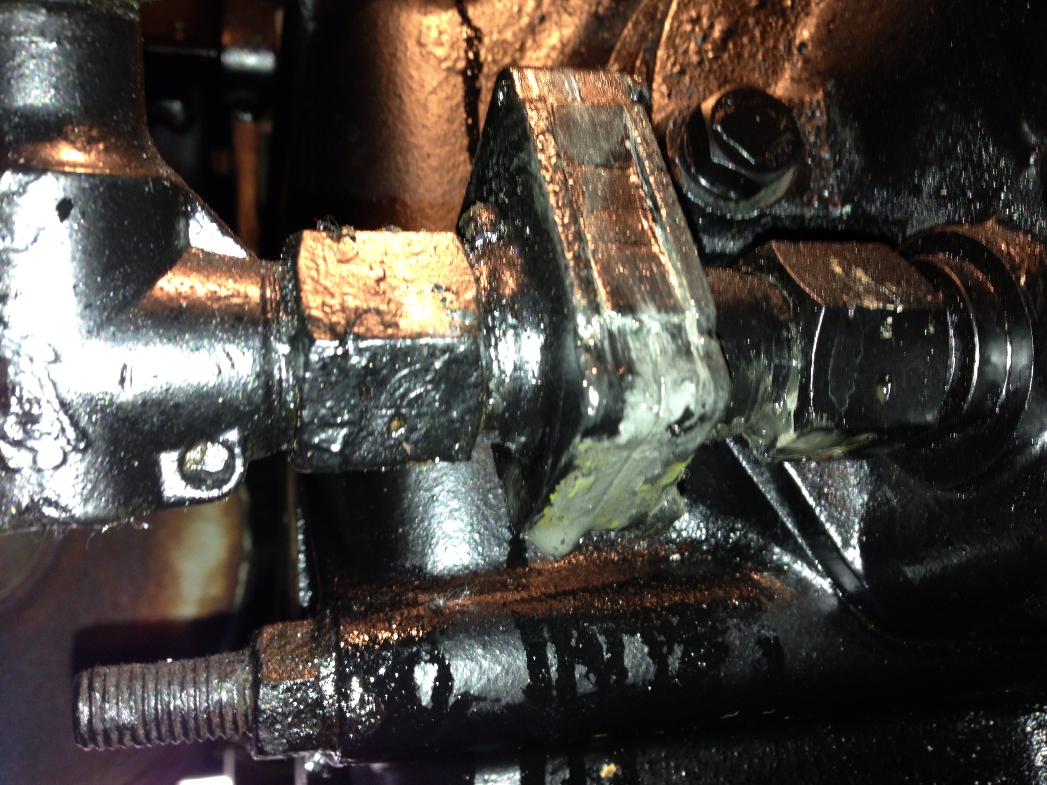

wer kann mir erklären was dieses eckige Bauteil zwischen dem VTG und dem Winkelgetriebe ist. (Kienzle steht drauf)
Es scheint aus Alu zu sein und nun ist das eine Gewinde def. Es lässt sich somit nicht am VTG Montieren.
Hat jemand evt. noch eines rumliegen. Oder kann jemand nen guten Kienzle/Tach Servce in München nennen der sich mit LKW auskennt und sowas haben kann
Danke für eure Hilfe.
Andreas
Winkelgetriebe, aber was ist das dazwischen (110-16)

Hallo Andreas,
das ist ein Angleichgetriebe für den Tachometer. In dem Kästchen sind Zahnräder mit einer ganz bestimmten Übersetzung, damit der Tacho exakt anzeigt.
Bei meinem Mercedes war sowohl so ein Kästchen als auch zusätzlich ein Winkelgetriebe mit einer weiteren Übersetzung verbaut. Das scheint bei Dir auch so zu sein.
Du mußt auf dem Kästchen nach der dort angegebenen Übersetzung suchen, damit Du das richtige Ersatzteil bekommst. Da sollte auch eine Kienzle-Teilenummer stehen. Ist meist alles dick mit Dreck und Fett verschmiert.

Re: Winkelgetriebe, aber was ist das dazwischen (110-16)
danke prix
ja es ist ne keine Kienzle Marke drauf 0001, hoffe das ist richtig.
hast du einen tipp wo man das kaufen kann
Danke
andreas
Danke
andreas
... sollte jede LKW-Werkstatt, die Tachoprüfung macht (also jede auch nur etwas grössere) beschaffen können ... kostete letztes Jshr bei der örtlichen MAN-Hütte rd. 250 Eumels ... musste wegen Umbereifung neu ... Umbau des vorhandenen war nicht, gabs nur am Stück neu ... wenn du die Übersetzung herausfindest kann derjenige, der vom Umbereifen noch eines übrig hat ja man nachsehen ob seines passt ...
